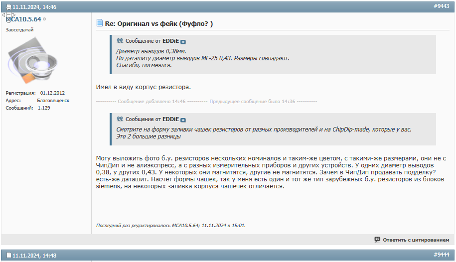

  12. #92
    13,901
    По умолчанию Re: На каких помойках закупается ЧД?
    Вы уверены точно что на верхнем фото подлинник ? Могу скинуть фото своих из пром электронных блоков...Вы думаю понимаете о чём я написал, просто тема немного о другом и мои сообщения тут будут мусором.
    Don*t Be a Menace to South Central....(C)
    Вы, грозитесь опубликовать эти фоточки уже полгода...
    Непонятно только, зачем спрашивать в теме Оригинал vs фейк (Фуфло? ) о оригинальности купленных в известном магазине для ботанов ЧипДип резисторов С2-23 (MF25) #тайваньмэйд, а потом затирать и редактировать свои сообщения в той теме, если вы утверждаете, что 20 лет покупаете детали в ЧипДип и ни разу за это время не купили подделку.
    Помнится, что вы задавали опрос и о процике, купленном в ЧипДип, какие-то проблемы были с ним.
    Приводил вам даташиты разных производителей, где были фоточки MF25
    Тайваньская Synton-tech Co (SGS) делает похожие резисторы MF25(S), есть китайские дистрибьюторы
    https://www.en.synton.com.tw/Product...RESISTOR+(MF)/
    Там, конце даташита есть фоточки, но, у них выводы толще, чем у С2-23 "MF25" #тайваньмэйд,
