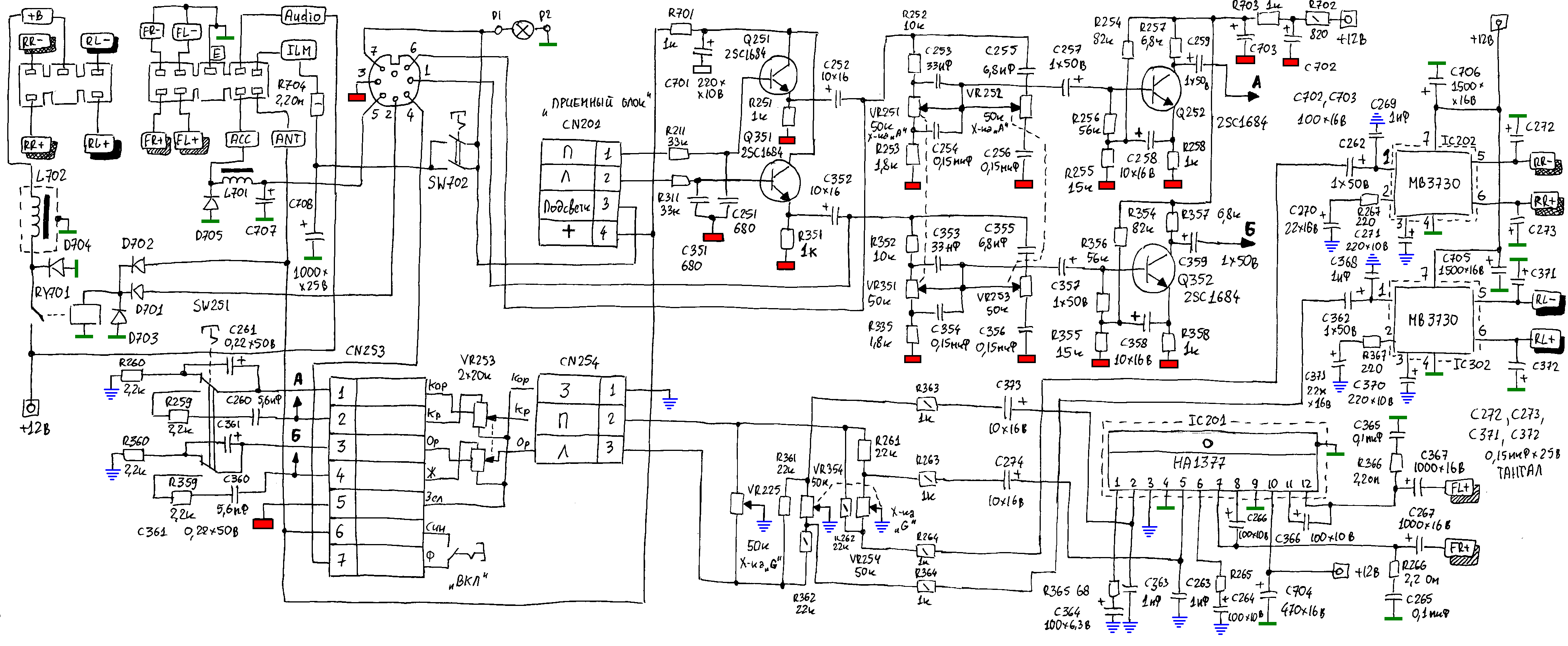

    Вот схема УНЧ
    Из любопытного и требующего пояснения :
    1) Каскад на Q252(Q352) (после темброблока) - интересно реализована ООС - зачем так сделано сложно ?
    2) Разные номиналы межкаскадных разделительных конденсаторов то 10 мкф, то 1 мкФ ?
    3) На выходу микросхем УМ типа MB3730 стоят не обычные антизвонные (иль как их правильно) цепочки из малого R и конденсатора, а от чего-то танталовые конденсаторы, так еще и в обратной полярности (помечена на плате) ? (хотя возможно разметка именно для монтажников - где полоса....тогда полярность верная). Но почему только конденсаторы без резисторов, тогда как на соседней микросхеме всё как надо ?
    4) Почему с каждого входа каждой микросхемы УМ на землю стоит по конденсатору в 1000 пФ ?

    Крутой приемник !
    Емкость условно фильтр ВЧ . Возможно каналы использовались для ВЧ динамиков Надо посомотреть инструкцию к приемнику
    цепь Цобеля Буше . Возможно разные из-за того что каналы возможно под разные частоты
    Это фильтр наводки радиочастоты .

    Цитата Сообщение от Xantos Посмотреть сообщение
    Крутой приемник !
    Ну как-бы в нем есть элементы, которых я не встречал в других автомобильных радиоприемниках. Например отдельный узел шумоподавителя на AN6132 (не понятно как работающий но сильно завязанный на стереодекодер)
    К сожалению бумажка - наклейка с типом приемника утрачена. А на передней (тоже сильно попорченной временем) только "AM-FM Stereo Receiver")
    Еще вопрос - для чего 7ми контактный разъем круглый ? Как понимаю в нём должна быть или заглушка для замыкания цепей питания (4-5) или магнитофон получается (перемычка была припаяна на плате проводом, а состояние верхней и нижней крышки показывает что в спарке оно не стояло или какое-то авто, где они были разделены приличным расстоянием)
    Это автомобильный приемник - возможно, что передние динамики другого типа были.
    Вопрос то - почему без резисторов ?
    Или от цепей зажигания...видимо столкнулись с проблемой.
    ЗЫ кстати заметили - там ТРИ земли....я их даже раскрасил для нагрядности.

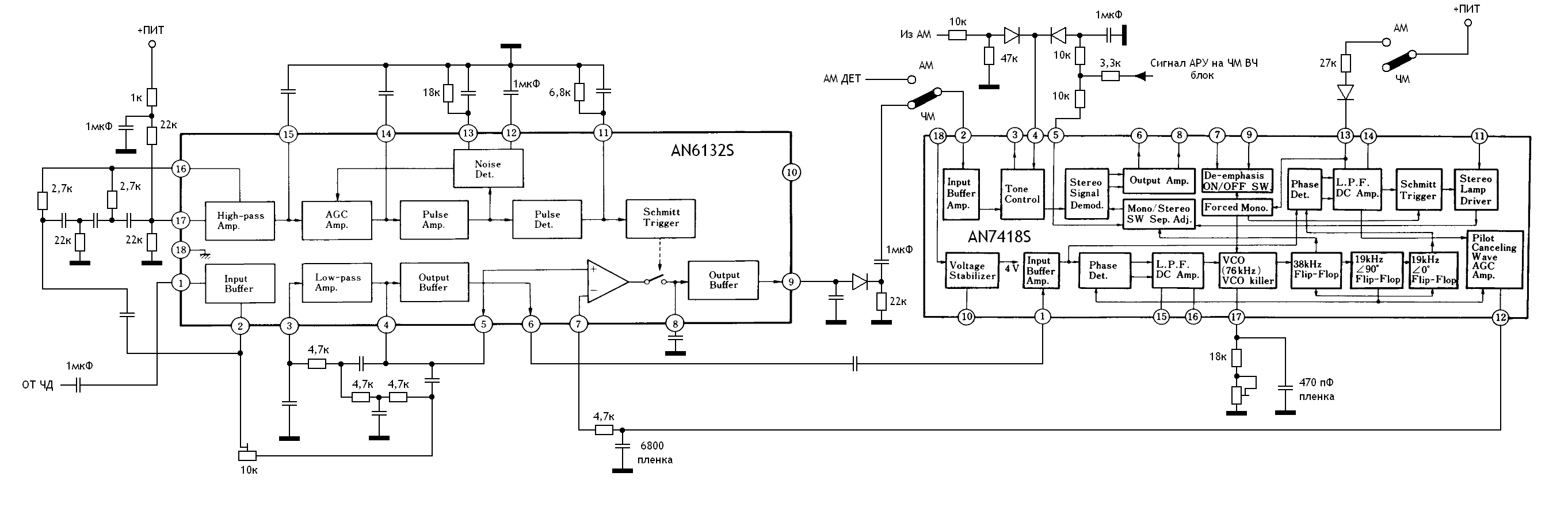

    Пока до конца не понял - но там сигнал с ЧД пропскается через ряд фильтров и разделяется на сигнал для схемы декодирования с стереодекодере и сигнал для синхронизации ГУНа (Пилот-тон)
    При этом из стереодекодера в шумоподавитель идёт непонятный сигнал "Pilot Cancel Signal" (типа потеря синхронизации)
    Вход "Принудительно моно" включается при включении АМ, при это сигнала с АМ тракта всё-равно идет через стереодекодер.
    Это вход магнитофона . На старой тойоте я видел такой "комбайн" из двух модулей
    Трудно сказать . Возможно приемник изготовлен под динамики идущие в комплекте .
    На старых аппаратах высокого класса всегда так . В древнем BLAUPUNKT было две земли, выполненные на разъёме проводами разного сечения
    "Pilot cancel" - это подавление остатков пилот-сигнала ( 19 кгц ) на выходе декодера . Пилот этот нужен для того , чтобы восстановить частоту и фазу подавленной поднесущей ( 38 кгц ) , на которой передаётся разностный компонент стереосигнала ( полоса 22-54 кгц ) . В обычных стереодекодерах этот пилот-сигнал подавляется фильтрами на выходах каналов , а в более продвинутых - для этого делали специальную схему , этот пилот там как-то вычитался , насколько я помню ... вообще , подавление это было важно для того , чтобы при записи сигнала на магнитофон от этой частоты 19 кгц не срабатывал кодер системы Dolby . Кстати и в магнитофонах для этого тоже был специальный переключатель ( MPX filter ) ... но понятно же , что для автомобильного приёмника это можно было и не делать - вряд ли кто-то в автомобиле будет записывать сигнал на магнитофон

    А это что собственно сигнал 19/38 кГц иль уровень постоянный. Чуть позже отрисую.
    Ну это надо смотреть , как оно там реализовано ... вообще , чисто теоретически - скорее всего там из стереодекодера берут сигнал 19 кгц , синхронный с пилот-сигналом ( там есть ФАПЧ ) , потом с помощью синхронного детектора измеряется реальный уровень 19 кгц в принятом сигнале , потом формируется синусоида с такой же частотой и амплитудой , и потом она вычитается из принятого сигнала , полностью подавляя остатки пилот-сигнала на выходе . Если бы мне надо было это делать - я бы сделал примерно так ... да собственно , такой же фокус ( только наоборот ) я применил в регенераторе сети , на частоте 50 герц - тут на сайте есть тема

    Вот чуток отрисовал :
    Не отрисованы цепи питания, часть обвязки микросхемы стереодекодера. Неуказанные номиналы - SMD конденсаторы на керамических микросборках.

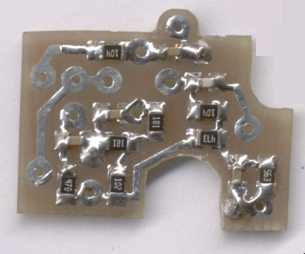

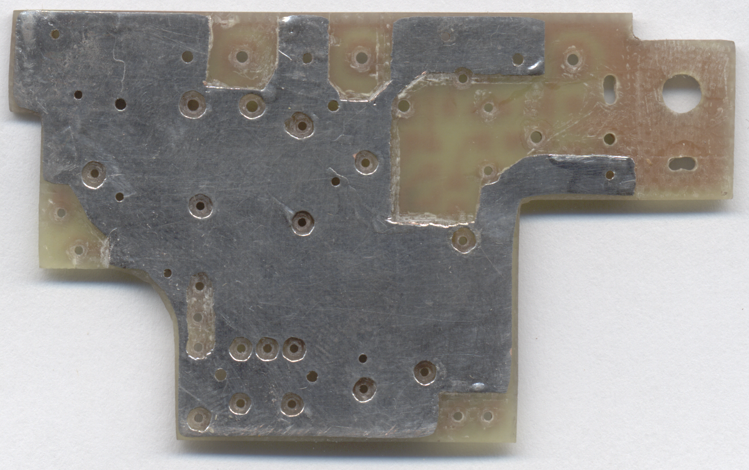

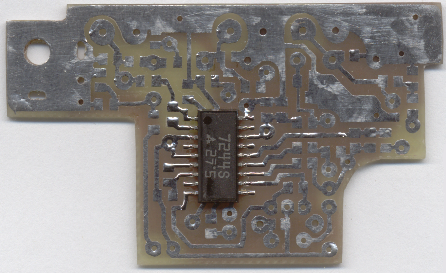

    Процесс неумолимо идёт куда-то вдаль....

  18. #117
    Новичок Аватар для Xantos
    25.01.2025
    По умолчанию Re: Перестройка (а может и переделка) УКВ блока 76-90 в 88-108
    Отличная плата !

    А вот мезононная платка для УВЧ. Морально готовлюсь перенести транзистор. Страшно ажжуть (говорили мне 2х затворники горят не только от косого взгляда, но и даже от дурной мысли при пайке).

    1,171
    Врали.
    Я столько их из тв тюнеров в укв блоки перенёс ...
  21. #120
    10.03.2004
    2,701
    Это кп306-кп350. В более свежих защитные диоды.
