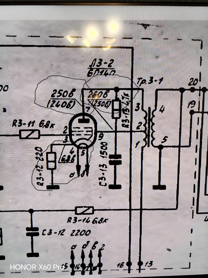

    Здравствуйте.
    Все руки и голову уже сломал, помогите кто чем может.
    Радиола Урал 111.
    Не вывозит НЧ составляющую выше громкости 30%. Если слушать только голос по радио, хоть 100% громкости, то играет чисто и без намека на неисправность. Но как только появляется НЧ составляющая, то начинает не вывозить, хрипеть. Убавишь до 30, всё чисто играет.
    1.Блок питания – Менял такой же диодный мост, заменил все электролиты (родные отстегнул) – Не помогло.
    2. В УНЧ менял 2 лампы, и почти все конденсаторы (после каждой замены прослушивал) – Не помогло. Конденсатора 4 осталось не менянных (устал от бесполезности работы)
    3. Отстегивал динамики (один заменил, был с распухшим диффузором). Слушал на внешней акустике (без внутренней) – Не помогло, поведение на внешней такое же.
    4. Поменял 6к4п слева первая если смотреть сзади. На ней погас накал. Не помогло.
    Посоветуйте, что еще можно сделать? Из за трансформаторов может быть такое? В УНЧ транс чуть теплый, а в БП горячий (но не кипит). Еще мерил напряжение на конденсаторах когда радиола бухтит, оно не проседает, ну может чуток (например где 200в, может 195в-205в).
    Снял видео на ютуб, но не знаю как сюда выложить. Сильно не карайте, просто я любитель самого начального уровня. Специалистов рядом нет, кому бы мог отдать радиолу в ремонт.
    Заранее спасибо откликнувшимся!

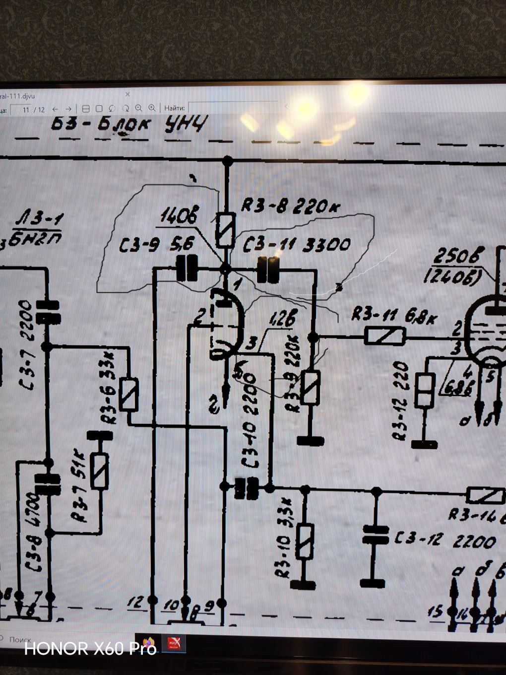

    На одном исправном4ГД28 за глаза для проверки для этого УМ. Ну меняй 4оставшихся конденсатора потом по схеме их полно в интернете режимы проверяй в к.т. Там все напряжения указаны.Нажмите на изображение для увеличения.
ID:	466409 Нажмите на изображение для увеличения.
