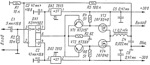

    Идея! Усилки класса D
    Вот сейчас присматриваю схему для саба на 400ГДН.
    Итерисует один момент.
    Можно ли разогнать эту схему до 200-300Вт, путём замены выходных транзисторов на более мощные и высоковольтные, и питанием опрационника от отдельного стабилизированного источника питания.

    Для 300 Вт нужны транзисторы с U>100В, Imax>25А, такие можно найти у того же IR, в крайнем случае поставить несколько в параллель.
    У таких полевиков емкости могут быть больше раз в 10, чем у 640/9540. Не берусь предсказать, как могут измениться времена и куда уплывет частота возбуда в этом усилке.
    А почему бы не собрать для саба что-нибудь попроще, на тех же полевиках, но в классе АВ или В?

    yan,
    По идее ёмкость там незначительно влияет, т.к. предвыходные транзисторы за этим и стоят чтоб перезаряжать затворы полевиков.

    Тогда IRF3415 и IRF6218 с напряжением питания +/-50В.
    При хорошем охлаждении можно будет снять 250-300Вт на 4 Ом.

    yan,
    так нужно на 8Ом. Питание в моём случаем должно быть больше.

    Цитата Сообщение от SinteZ
    8Ом
    Тогда - легче.
    Те же IRF3415 и IRF6218 с напряжением питания +/-70, 300 Вт получится запросто. Если блок питания позволит.
    Биполяные трназисторы надо поискать более высоковольтные чем применённые 315/361

    На такие мощности не стоит собирать простую схему. Обязательно будут лететь выходники из-за несогласованного переключения. Надо поставить драйвера. Залесь на сайт IRF там есть готовые схемы и рекомендации для таких усилков с градациями по нагрузке и мощности.

    Костя Мусатов,
    Так на схеме биополярные транзисторы и стоят в роли драйверов выходного каскада который работает в переключательном режиме, они заодно и выполняют ускоренный заряд-перезаряд затворов, примерно так как в преобразователях. Как ставить IR драйвер представления не имею
    Несогласованное переключение это вы про сквозной ток?
    [ADDED=SinteZ]1103999866[/ADDED]
    сейчас посмотрел опять схему.
    От сквозново тока выгорание полевиков обеспеченно сразу, но наверно операционник следит за паузой между импульсами проходящими через выходные ключи, т.к. вторая нога опера подключена к выходу ключей.
    Может я и заблуждаюсь, если что поправьте. Только ногами не бейте

    Эту схему уже однажды рассматривали. Кроме недостатков, достоинств почти нет. Хотя как очень простая модель пойдет. А смотреть надо тут

    Собирал я эту схему, у меня почти сразу раскалились R4 и R6 также 315\361
    У меня заработала схема составленная из ЭТОЙ схемы модулятора, и ЭТОЙ схемы силового блока с драйвером. У драйвера 3 ногу надо замыкать с +!
    Я собирал просто для проверки ради интереса будет работать или нет, питал всё от однополярного БП 14в, мощность была около 1вт качество приемлемое. Возможно мощность можно увеличить поигравшись с соотношением Rt Ct но мне лень это было делать... Писал автору статьи он сказал что для получения мощности около 100вт питание надо 150в примерно (или 2*75) но непонятно какже TDA8924 спокойно выдаёт 50вт при питании 2*20в (подозреваю надо скважность и ширину импульсов подстраивать).
    SinteZ, если не хочешь возиться с настройкой схемы собирай на TDA8924 по мостовой схеме, 190вт на 4 ома при 0.5% искажений получешь!

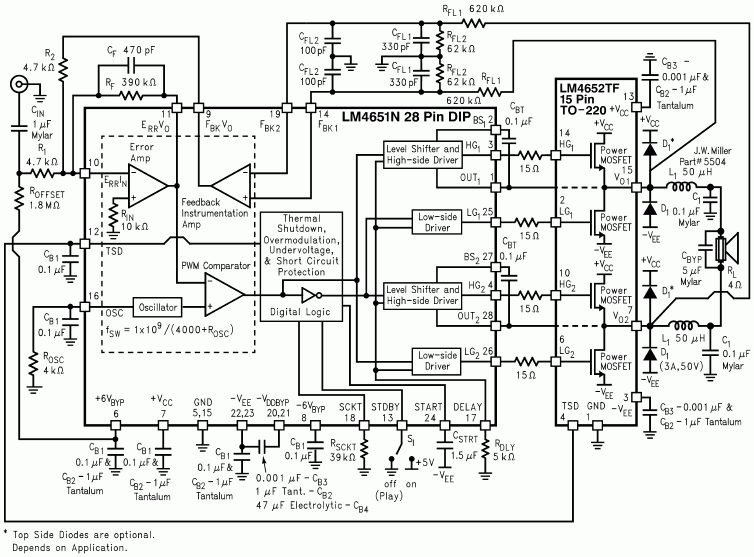

    Еще думаю можно получить оочень высокую мощность если использовать LM4651 + выходные полевики вместо выходной МС, тогда можно питание их сделать отдельное, и ток получить почти любой на выходе в зависимости от полевиков, но у меня пока нет времени составлять плату и ставить такие опыты...

    Я правильно понял? Для для LM4651 нужны P-канальные выходные транзисторы?? Странно, везде в аналогичных схемах стоят N-канальные...
    Вкладываю схему включения.
    ДАТАШИТ
    Вобще как думаете, могут возникнуть какиенибудь проблемы при применении внешних транзисторов? Планирую ставить IRF9540 у них из доступных самое низкое сопротивление, значит кпд схемы ещё повысится!
    И ещё, тк на выходе полевиков до дросселя на сколько я понимаю импульсы по величине равные напряжению питания, то при повышении напряжения питания, и без изменения величины сигнала на входе, выходная мощность увеличится??? Ато я боюсь что какаянить защита сработает и не даст повысить мощность более 170вт. Помогите пожалуйста разобраться в этом, а я как уточню все ньюансы наверно начну составлять плату

    POL, Я пока плату до конца не составил, но прикинул, там никаких заморочек как с TDA8924 нет, если не ставить задачу сделать всё как можно компактнее то получиться совсем не сложно, единственное неприятное место, это выходные транзисторы, там с ними запутаться можно!
    POL, Ты кстати будешь с внешними транзисторами или с выходной МС собирать?
    Я использовать LM4652 точно небуду, тк стоимости 4651 - 280р и ещё заказывать её надо это слишком. Темболее есть аналог даже более мощный, дешёвый и проверенный - TDA8924 в мостовом включении .
