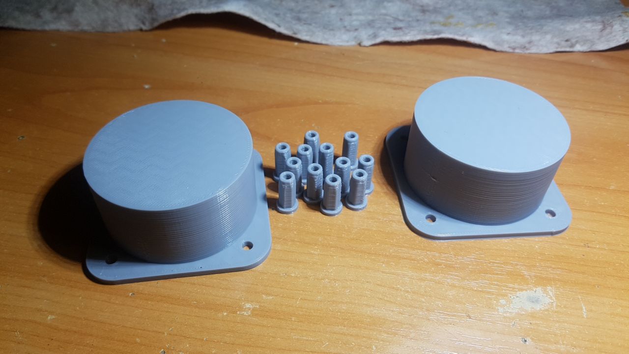

    Заглушки фазоинвертора и пистоны:
    В деревяхе сверлю отверстия 6 мм на родных местах крепления задней стенки и туда тисочками запрессовываю эти пистоны. Саморезы в пластике держатся намного лучше.
