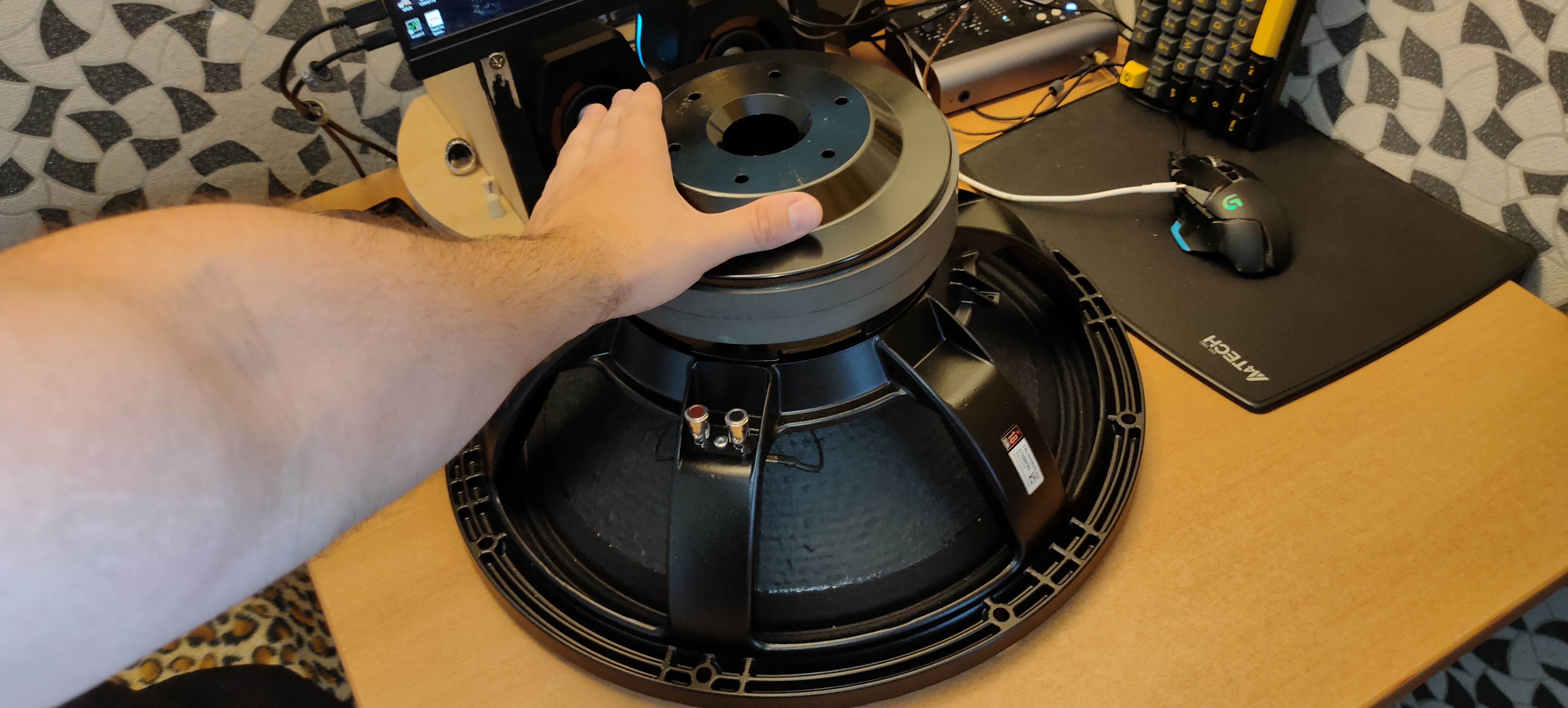

    Цитата Сообщение от AudioTornado Посмотреть сообщение
    На этот случай есть DSP, где можно уменьшать на +-20дб всё, но вот с сечением - увы уже всё, уменьшать больше некуда, динамик высокий с двойным магнитом:
    Вложение 461196
    Не всё, если быть немного маниаком https://forum.vegalab.ru/showthread....=1#post3187015.

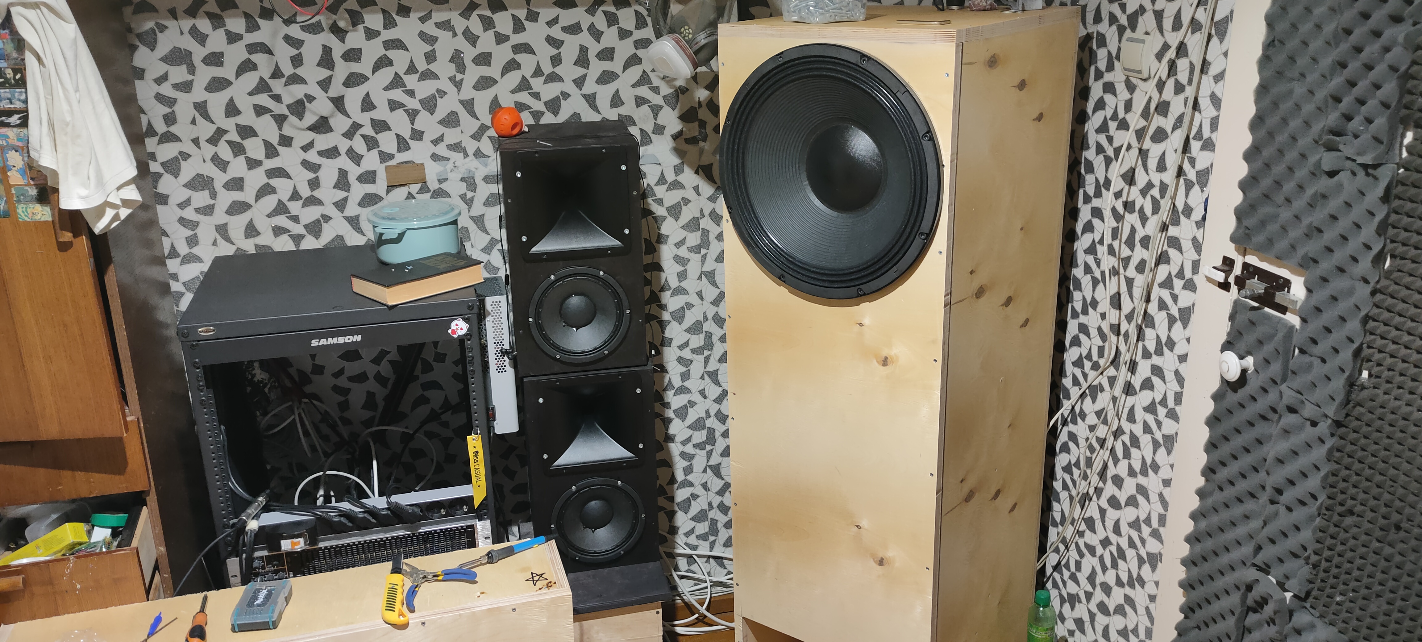

    Бабаха готова на 95%
    Длина туннеля 302см, площадь 1088 см

    АЧХ(корпус внутри голый без синтепона)
Название:	ЧВР без наполнения(синтепона).jpg
Название:	ЧВР без наполнения(синтепона)2.jpg
    Что рисует HR:
    Судя по АЧХ, можно его резануть от 22 герц Linkwiz Raili 36дб/окт, сверху до 100 герц так же.
    Послушал музыку - Я в экстазе после ФИ.
  20. #59
