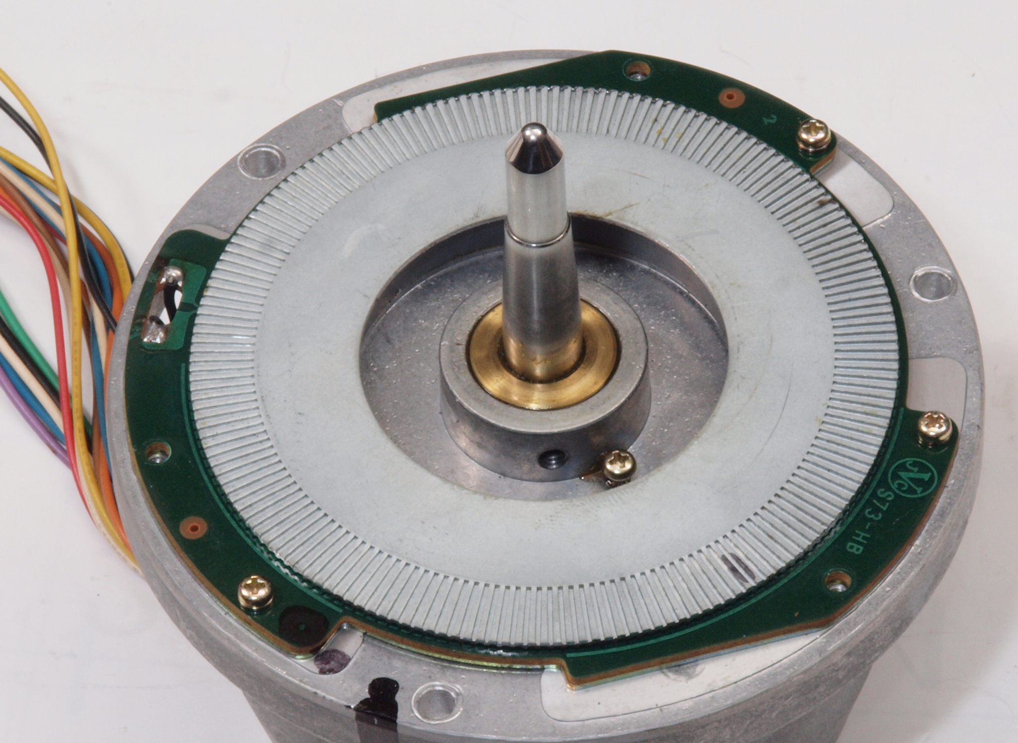

    Пытаюсь отремонтировать свой TT-81, который набирает скорость и на 33 и 45 не реагирует.
    Power, start, stop работают, стробоскоп тоже.
    В мануале написано, что внутреннее сопротивление датчика Холла (JVC s73-hb) должно быть около 100 Ом, у меня 5,8 Ом.
    В мануале, также говорят проверить напряжение на R804 должно быть 2V (проверю в ближайшее время)
    Гугл в поиске где купить датчик не помог.
    Вопрос, кто ни будь сталкивался с проблемой, есть ли альтернативные решения (ремонт s73-hb, аналог итд) ?

    Спасибо заранее!Нажмите на изображение для увеличения.
    Получилось найти рабочий мотор, после замены платы на рабочую, все заработало. Датчик Холла в порядке. Проблема в плате, буду искать, где неисправность
