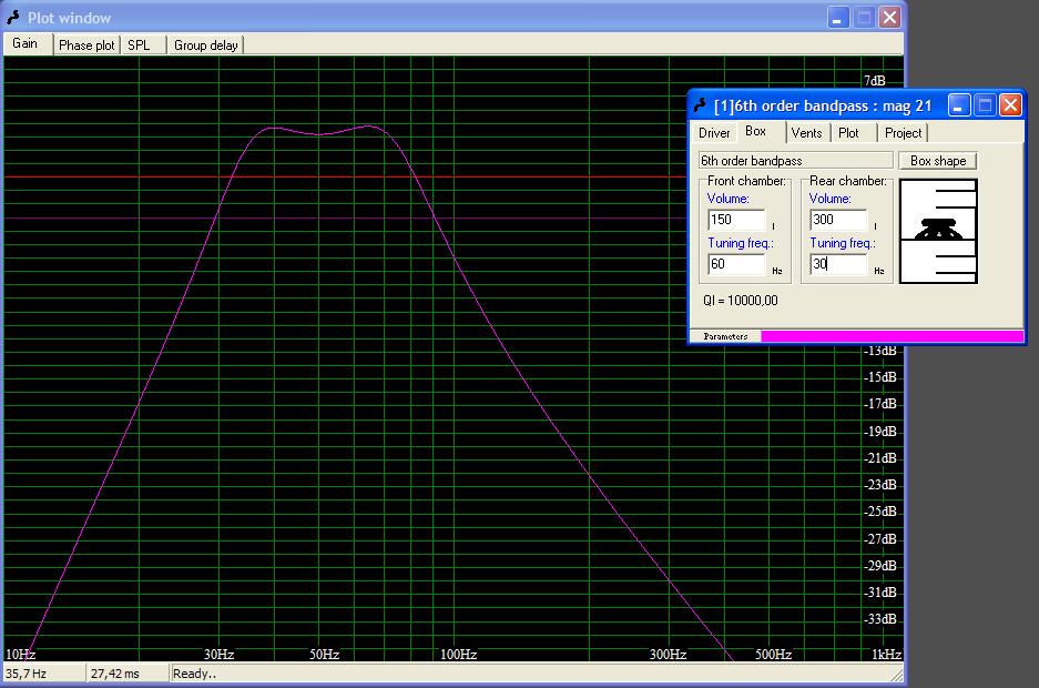

    а вот я задумался а как проверить настройку в бп6 после его постройки? в ФИ я допустим могу сахара на диффузор сыпануть и посмотреть на какой частоте сахар замирает
    в бп6 динамик спрятан, допустим прога мне для 21" MAG выдала заднюю камеру 300 литров настройка 30гц и передняя камера 150 литров настройка 60гц
    , как проверить настройку камер по факту когда ящик сделан и динамик установлен? телефон туда положить и камеру включить?))

    Это серьезно такой вопрос?

    Вода нанесет ущерб корпусу, а бензин растворит клей. Поэтому в БП заливай чистый спирт — у каждого звуковика этого добра с запасам для этих целей.
    Сверху пенопластовую крошку — и смотри за резонансом, не пропустишь.
    Спирт потом слей обратно и спрячь до следующего бандпаса! Ничего с ним не будет.

    продаются пенопластовые шарики на строительных рынках. Думаю, что горсть вам за так отсыпят. Если хотите определить резонанс системы по минимому движения диффузора.

    а про спирт это была шутка или тоже надо?)) то есть я засыпаю шарики в порт и смотрю через порт как они там двигаются?)
    шарики ведь будут там внутри просто на стенке саба лежать я правильно понимаю?)

    Нужно добиться попадания шарика в магнитный зазор. По скрипу будут понятны все графики!

    шарики на диффузор насыпаете вместо песка (диффузор смотрит вверх). А уж как увидеть их в БП, тут уж решайте сами- то ли через зеркальце, то ли через телефон.

    ммм.. ставим бп на бок чтоб диффузор был вверх, насыпаем что то на диффузор, в конце порта зеркало под углом чтоб отображало диффузор?)) но зачем тогда шарики пенопласта? обычный сахар хуже?)) а спирт зачем там??))

    bass_po_pochkam,
    Ты совсем приколов не понимаешь??? Какой спирт, какие шарики??? Ещё лозу виноградную возьми...
    Скачай программу LIMP (часть программы ARTA). Спаяй простенький переходник, схема которого есть в описании LIMP. Возьми звуковую карту, скоммутируй с сабом. Несколько секунд - и готов график импеданса. По минимумам импеданса и переходе фазы через ноль по шкале частот увидишь точные частоты настройки портов.
    ПРИМЕР.
