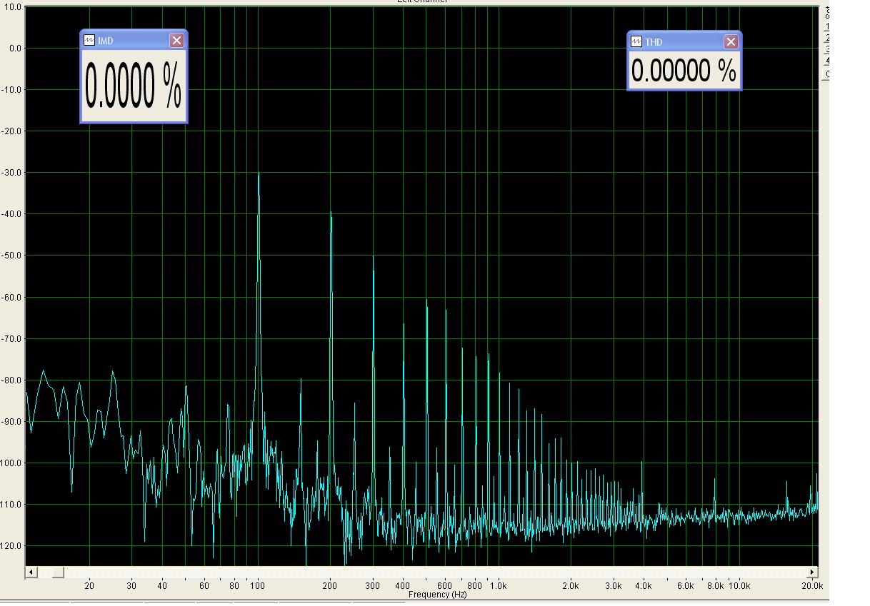

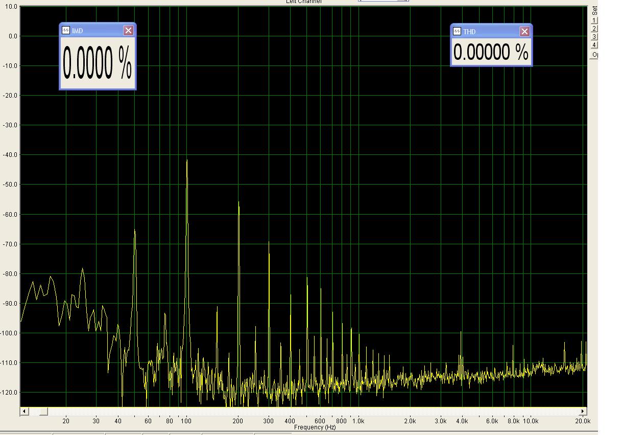

    По умолчанию Re: доработка блока питания
    Что при этом измерять? Где и какие показатели проборов говорят о том, сколько нужно микрофарад и Ом? Вы снимали выходной импеданс до и после, покажите нам эти измерения, очень любопытно.
    Если я правильно понял, то у тс получился crc фильтр. Я смотрел анализатором спектра на компе. Видно, что хвост гармоник в питании становится значительно ниже и короче.
    За остальное не скажу. Про бас и прочее...
    ---------- Сообщение добавлено 12:48 ---------- Предыдущее сообщение было 11:25 ----------
    Если память не изменяет, то с-r-c у меня сделан так. 4700 мКф-1 ом-20000 мКф.
