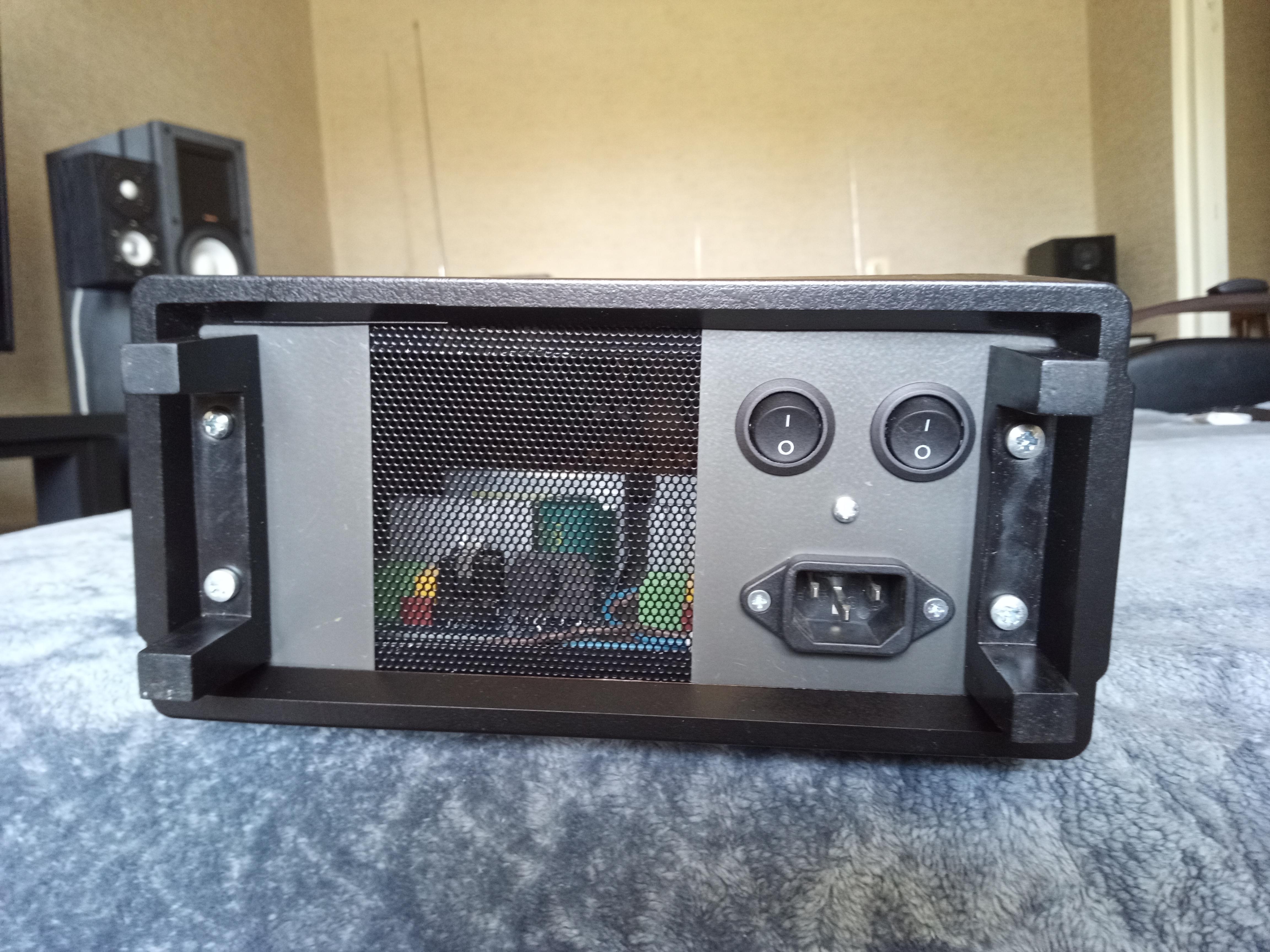

    Я тоже сделал. Наконец-то пригодился корпус от американского клинического дозиметра Викторин.

    А что у вас за импульсные БП? Можно ссылку?
  14. #73
    Частый гость Аватар для Vladimir_kos
    26.09.2009
    г. Кострома
    230
    По умолчанию Re: Посоветуйте лабораторный, двухполярный БП
    https://aliexpress.ru/item/100500555...00033510463833
    48В, 4А. Мне хватит 4А, но вероятно при этом где-то до 25В с выхода RK6006 можно получить 6А.
