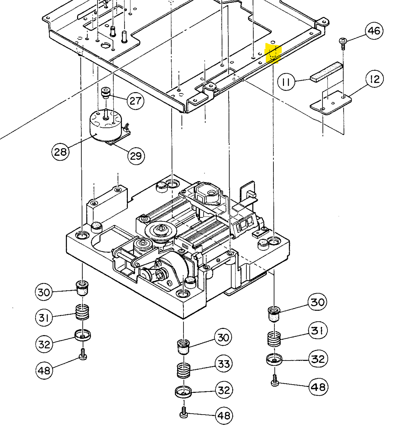

    Pyku_He_oTTyda, крышку не закрыл, но это не поможет - эти винты снизу Вот взрыв-схема из сервисника, выделил втулку, из которой не получается выкрутить винт.
    Вадим,иногда требуется "погреть" винт....зачуток....
    P.S.Да и не поленись подобрать отвёртку по этот "крест",он там весьма оригинальный...
