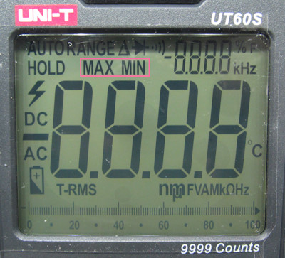

    Обновил свой мультиметр UT33C (стал врать из-за галеты) на кнопочный UT60S

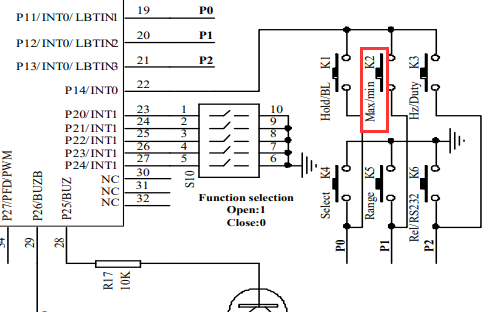

    Можно ли на UNI-T UT60S активировать функцию MIN/MAX ? Слышал, что на некоторых мультиметрах некоторые функции не задействованы и их можно активировать контактами. Например как на Richmeters RM102

    По умолчанию Re: UNI-T UT60S как активировать MIN/MAX ?
    Смотреть даташит на примененный чип. Там все должно быть.

    Странно что этого чипа нет на офф.сайте, только 7501 на 6000 counts
    Datasheet
    Вот что высмотрел, но боюсь в 7502 может отличаться. Как бы чего не вышло ©
    На сколько я понял, читая разные обзоры, и просматривая ролики на ютубе, когда выбирал себе "выездной" мульт, 7501 и 7502 - это разные ревизии одного чипа, и схема их включения не отличается.
    Вам ни что не мешает сравнить свой прибор с даташитом на 7501. Там навесных деталей кот наплакал.
