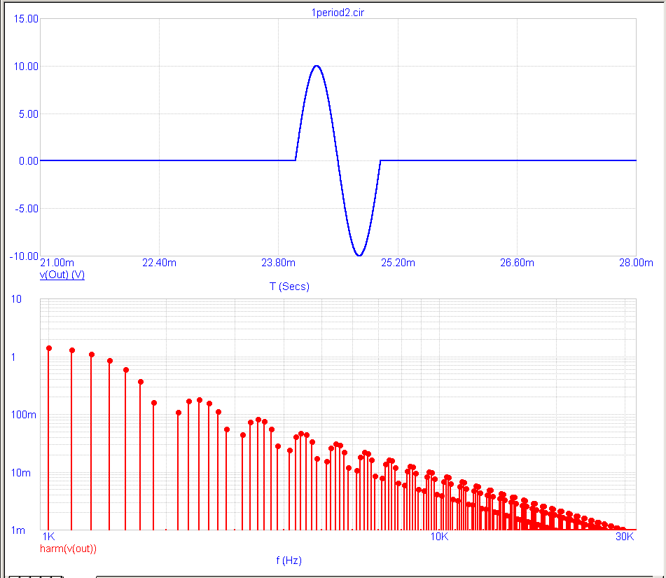

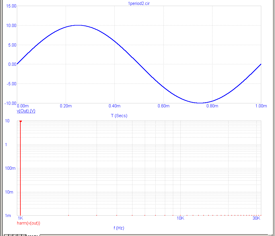

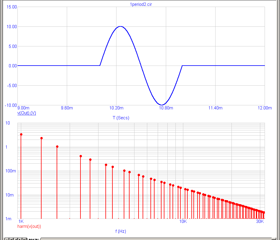

    Теоретик сказал что может разложить несколькими способами, но предупредил что результаты будут разными
    Вот, например:
    Можно продолжать, но тенденция видна.
    Какой из них, по-вашему, спектр первого периода?
    Микро-кап не умеет читать мысли. Он показывает то, что вы ему задали, а не то, что вы хотели увидеть.

    надеюсь ты понимаешь что первый график и есть реальный спектр одного периода. Два других содержат спектры гагрмонического сигнала в виде прерывистых всплесков одного периода и никакого отношения к спектру одного периода не имеют. Ты можешь поставить паузу между всплесками сутки или более, но синус как был синусом так и останется синусом, дополнительных гармоник в нем не прибавится! Надеюсь это понятно.
    Надеюсь что и кисе наконец будет понятно, что гармоники на выходе усилителя вносит сам усилитель
    В усилителе играет не «железо» (куча радиодеталей соединенных между собой), а свойства заложенные схемой. Точно также как и из одних и тех же кирпичей можно построить и уродливый амбар и дворец сверкающий своей красотой
