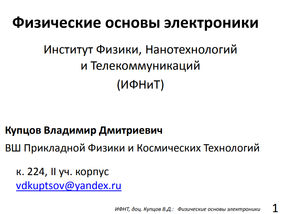

    Петроф, ты опять забыл? Вот так современная математика представляет спектр одиночного импульса:
    Это какой-то там доцент: Нажмите на изображение для увеличения.
ID:	451908 Нажмите на изображение для увеличения.
    Это из лекций МАИ, кафедра теоретической радиотехники Нажмите на изображение для увеличения.

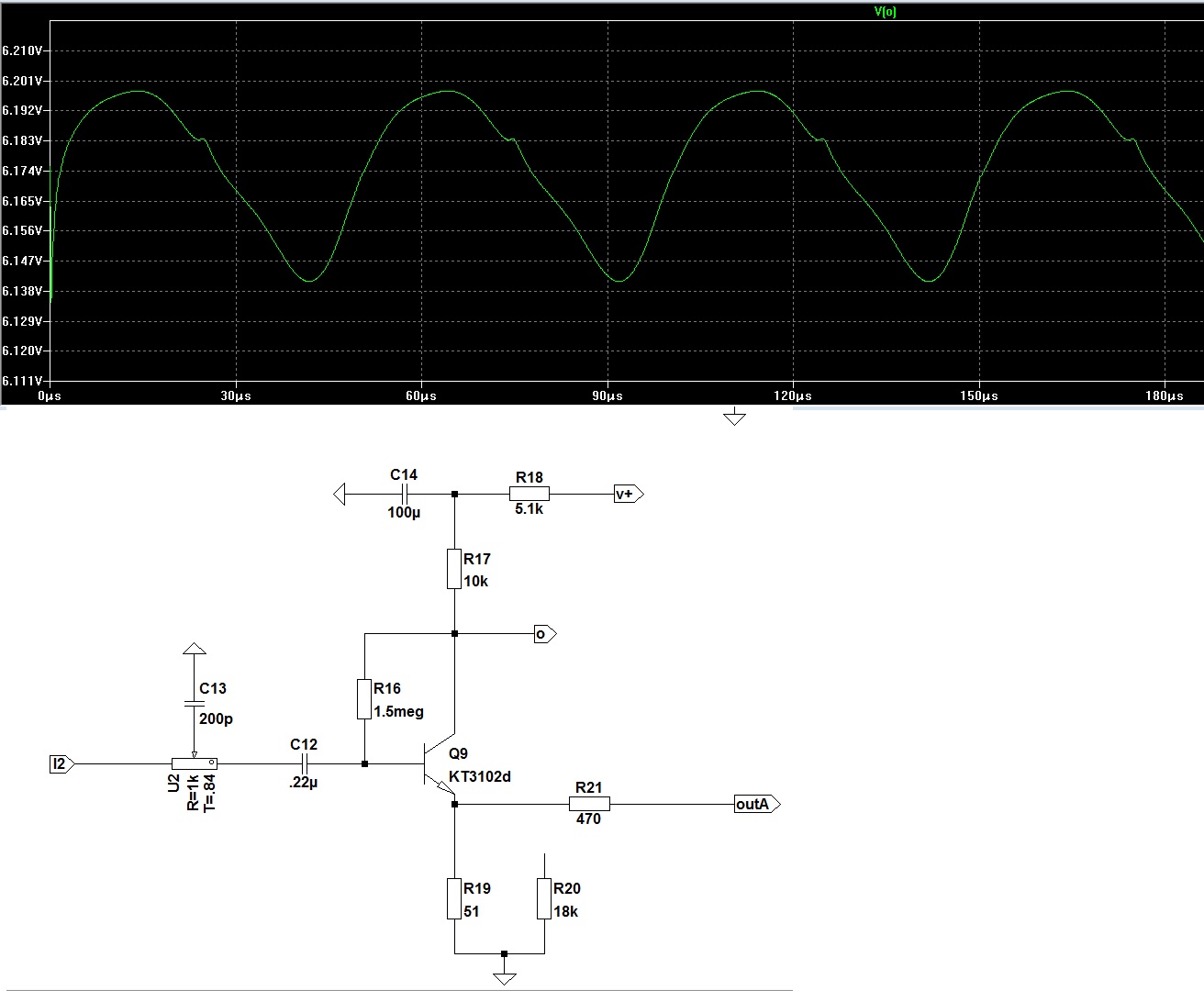

    Через какие чудесные устройства проходит сигнал генератора на вход осциллографа Хэ? Ни через какие. В той схемке- точно так же.
    бегать - не догнать, искать и не найти, бороться и просрать )

    Что нибудь без векторной развёртки попробуйте мне тут сказать:
    Это тот самый "дефект сигнал" того самого усилка от которого та самая приставка.

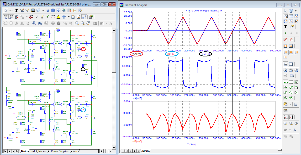

    На мой взгляд наиболее подходящим сигналом для тестирования является треугольный сигнал.
    Вот пример его применения в тесте Хафлера совмещенного с компенсационным методом тестирования слегка модифицированного «старичка» усилителя Батя.
    Один канал используется как драйверный. С его выхода с помощью делителя с плавной подстройкой (1 кОм + 100 Ом переменный) выставляют одинаковые напряжения на нагрузках обоих каналов (драйверного и тестируемого): точки А и В. При равенстве выходных напряжений при вычитании одного напряжения из другого должны получить напряжение близкое к меандру. Амплитуда меандра зависит от задержки прохождения сигнала, а кривизна полок от линейности передаточной характеристики. Даже этого теста в ряде случаев будет достаточно чтобы оценить параметры усилителя.
    Чтобы измерить искажения компенсационным методом необходимо внести задержку входного сигнала (точка С) на время задержки прохождения сигнала тестируемого усилителя. Это можно сделать с помощью дополнительной RC-цепочки R50, C21*
    Подбором конденсатора С21 добиться минимального напряжения между точками В и С. Это и есть продукты искажений.
    Как видим усилитель имеет явно выраженную 2-ю гармонику — вершины треугольника прижаты, а впадины вытянуты. Напротив переходов через ноль мы не наблюдаем явно выраженных коммутационных искажений.
    Ни в начале треугольного сигнала, ни на его вершинах не наблюдается серьезных дополнительных искажений связанных с поворотом сигнала (SID-искажения)
    треугольный сигнал частотой 10 кГц перед подачей на вход обработан ФНЧ 100 кГц
    В усилителе играет не «железо» (куча радиодеталей соединенных между собой), а свойства заложенные схемой. Точно также как и из одних и тех же кирпичей можно построить и уродливый амбар и дворец сверкающий своей красотой
    с уважением, Александр Петров

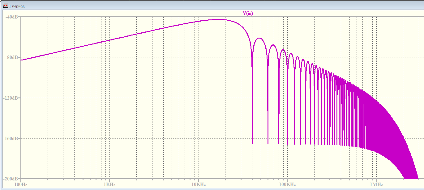

    я всего лишь попросил знатоков теории разложить один период синуса в спектр. Никто так и не разложил, ]
    Вот оно, разложение: Нажмите на изображение для увеличения.

    вот и приведи хоть с пяток гармоник этого одиночного синуса (допустим 10 кГц - основная гармоника уровень???, третья гармоника 30 кГц - уровень ???, 5-я гармоника - уровень ???, 7-я гармоника - уровень ???. и т.д. А то если я правильно понимаю ты сам не понимаешь что меряешь и что намерял
    Надеюсь ты понимаешь что процесс разложения на гармоники обратимый, то есть собрав их все вместе мы должны получить исходный сигнал. Как тот же меандр, или любой другой сигнал. Сегодня полно всякого рода аплетов для наглядности
    p.s.
    Ну и потом, как ты собираешься субпродукты с периодом 10 мс и более запихивать обратно в период сигнала 100 мкс. Вот когда разберешься, тогда и раскажешь...
    Последний раз редактировалось Petr-1951; 24.03.2024 в 13:22.

    В тех выдержках из лекций, которые я тебе показывал, черным по русски написано: спектр одиночного импульса бесконечный.
    Бесконечный - понимаешь?
    Это значит бесконечное количество составляющих спектра.
    Составляющие спектра бесконечно близки по частоте.
    Амплитуда составляющих бесконечно мала.
    В случае непрерывных спектров, невозможно получить исходный сигнал с помощью тупого суммирования составляющих. Понимаешь?
    "составляющие спектра бесконечно близки по частоте". - это как? все равны одной частоте 10 кГц? в бесконечном приближении...
    судя по твоим рассуждениям. Что ты намерял ты объяснить не можешь. Что там делает 100 Гц, и куча частот до 10 кГц. А, наверно какие то субгармоники или как их правильно называют. И почему уровень основной гармоники упал аж ниже -40 дБ?
    Это не я объяснить не могу, это тебе недоступны понятия бесконечно большого и бесконечно малого. Т.е. твой интеллект остановился на уровне школьной арифметики.
    Я ничего не намерял, я попросил незнакомых мне математиков, они подсуетились и построили график.
    Там делает не только 100 Гц, там делают составляющие всех без исключения частот начиная от нуля.
    Там есть и 1 Гц и даже 1,00000000000000000000000000001 Гц.
    Да, вот такие чудеса творятся.
    А частоты кратные основной - 40, 60, 80 кГц и т.д. практически отсутствуют.
    Уровень основной гармоники такой офигенно высокий - ажно -40 дБ - потому, что общее время вычислений вокруг одинокого периода синуса очень маленькое, всего 10 мс.
    А если сделать как надо - один период в бесконечно большом промежутке времени, то всё встанет на свои места - амплитуды составляющих станут бесконечно маленькими.
