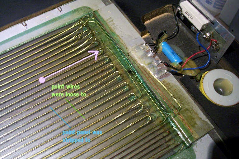

    Улыбнуло! Изодинамические акустические системы своими руками.
    Недавно зарегестрировался на форуме с целью поискать информацию по теме которая интересует, но почти ничего не нашел.Есть пару форумов по изонаушникам, которые прочитал от корки до корки ,но они не про АС.Я в настоящее время собираю изодинамическую систему и хотелось бы услышать дельные советы по теории, технологии,измерениям и просто размышлений на тему :"а нужно ли это ,если можно купить динамические головки и сделать, как все делают " .Может кто то уже прошел мой путь (возможно тупиковый) и что то подскажет.Недавно прочитал про планарную акустику и загорелся идеей сделать и послушать.Статика не понравилась -высокое напряжение, плюс согласование с выходом усилителя через трансформатор сложное.Решил делать изодинамическую ,посмотрев фото разобранных MagnePan,может первых ,и из чего их делали америкосы и продавали их за неприличные деньги.На первом фото видно, что использовались магниты виниловые от холодильников,оцинковка продырявленная гвоздями,и алюминиевая проволока приклеенная к лавсану клеем 3М.На втором и третьем фото -мой самопал собранный на коленке (на столе).Коротко: диафрагма 400х200 мм , 10 мкМ лавсан +10 мкМ фольга ал.,ширина дорожки 5 мм, расстояние между дорожками 5 мм ,сопротивление 4,2 Ом,неодимовые магниты 10х5х2 мм 456 шт. (буду в дальнейшем клеить максимально близко в ряду ,соответственно количество увеличится до 600-700 шт,расстояние между магнитами и диафрагмой 2 мм (может прийдется подстраивать,я пока не знаю диапазон её колебаний на низких частотах) Сейчас возникла проблема с приклеиванием неодимовых магнитов к стальному листу.Изначально приклеил двухсторонним скотчем,послушал вечер,а через сутки заметил, что некоторые магниты сместились.Есть эпоксидка,Уран,88-й и Универсальный от Секунды.Нажмите на изображение для увеличения.
ID:	446471Просьба не предлагать высокотехнологичных решений с использованием разных станков,плоттеров,лазерной резки и прочего ,в нашей деревне этого нет.Заказать доставку чего то ,тоже проблематично.
    Последний раз редактировалось shapa; 23.12.2023 в 04:28. Причина: дополнил

    Изготовление 2-х мембранного динамика откладывается - мой вариант требует серьезной доработки рамки МС, точнее полной переделки. Материала для изготовления нет, поэтому решил напечатать на 3-д принтере. Собрал уже давно,но до конца не отладил ( долго соображал,что не так). И тут напоролся на вилы - Ардуино блокирует прошивки скаченные и доработанные в России. Ну с этим разобрался, теперь нужно изучить новую прогу и как ею прошивать. P.S. доработка увеличит площадь мембраны где-то на треть ( спасибо видео от Пелена).

    Да ,большое спасибо Joppe Peelen ,что делает изодинамы и делится своими наработками.А какая будет площадь мембраны ,если не секрет?А я сегодня наконец то заказал перфорированный металл Rv 5-6 .Площадь отверстий 63%.Сделал заявку и два месяца ждал пока наладят производство.Сегодня пришло сообщение ,что уже есть в продаже и несмотря на трудности доставки ,мы договорились.Так что у меня наверное скоро будет 2 м. квадратных перф. металла.Очень долго искал где его можно купить килограммами ,а не тоннами.Если кому то нужно поделюсь ссылкой ,но наверно уже после получения и проверки содержимого посылки,что бы никого не подставить.И ещё у меня хорошая новость,сегодня вернули деньги за бракованный ламинатор и пришло железо Rv 3-5 ,правда тоже не 2 мм толщиной заявленных ,а 1.5 мм.Но и то хорошо.И всё таки делаю макет изогнутого по горизонтали с радиусом 1,5 м СЧ-ВЧ изодинама.МС почти готова.Мембраной занимаюсь.По вертикали мембрана будет 40 мм ,по горизонтали 210 мм.Хочу снять характеристики направленности.И мне честно до сих пор не понятно почему Peelen ставит подобные вертикально,а не горизонтально.Зачем ему такой большой угол по вертикали?

    Площадь получается около 400 см2. Буду заниматься по настроению.Хорошо что деньги вернули. С размещением у Peelen динамика длинной стороной не понятно и не логично. Зачем расширять диаграмму по вертикали, когда актуальна горизонталь. Диаграмма направленности по Вашим размерам должно получиться: вертикаль град. 60 , горизонталь около 170 ( хотя может быть и шире). Пока решил протестировать свои восстановленные ТДС-7 через ноут. Вначале откопал у себя наушники о мобильника - низов у них конечно мизер, зато средние и высокие довольно приличные. Подключил ТДС - низы и нижние средние обалденные. В начале кажется не хватает средних и высоких , потом прислушиваешься, привыкаешь - всё есть и прекрасная звуковая сцена. Хотя на высокий усилитель ноут всё-таки их на втягивает. Отдельный усилитель для наушников собирать не хочу - еще нужно доразобраться с Кумиром ( один канал хрипит, что-то упустил при ремонте). Мои первые ТДСки до такого звука не дотягивали - у этих доводил и мембраны и демпфирование. Есть еще один комплект без одной мембраны хочу сделать на неодиме с новыми мембранами, интересно какокй звуr будет у них?

    Площадь маловата,мне так кажется.У Peelen на последней двух мембранной ,где то 40 х60 см наверное (сужу только по пропорциям с фото,он не говорил о точных размерах,но упоминал ,что в два раза меньше LRS ) и резонанс получился около 40 Гц.И он утверждает, что вторая мембрана увеличивает частоту резонанса.Я этого тоже не понимаю - масса подвижки увеличивается в два раза ,плюс масса воздуха между ними,а частота резонанса увеличивается.Наверное перевод, как обычно налажал.Диаграмма направленности ,которую я ожидаю от макета ,будет наверняка намного меньше ,чем Вы предположили.Но посмотрим,пока об этом рано говорить.Я вообще не знаю ,что получится.Знаю точно ,что без гофрирования мембраны мне не удастся получить желаемую частоту резонанса в низу.О хороших наушниках я только мечтаю пока.С неодимами будет не хуже я думаю звучать,главное не переборщить с теслами,чтобы не загнать катушку и мембрану в нелинейный режим.Усилитель осциллографом исследовать покаскадно,сравнивая с рабочим каналом.Эффективный и проверенный метод ремонта,да Вы и сами это знаете.

    Спаривание динамиков дает понижение частоты в 2 раза. Да масса подвижки увеличивается и понижается КПД, об этом писалось в журнале Радио. Если акустика не для пугания соседей, то со снижение КПД можно мериться..Наушники брал на Авито под восстановление парой за 1000р. Одни были практически в комплекте, но нужно было подклеить отслаивающуюся обмотку, собрать нормально магнитку, припаять джек сделать нормальное демпфирование.Нужно было бы мембраны слегка поднатянуть, но не было нормального тонкого скотче. Вторые требуют серьезного восстановления или переделки. Можно зональное воспроизведение НЧ и СЧ-ВЧ по типу СЧ-ВЧ изодинов в акустике PIEGA. В усилке дефект может быть в преде - он двухплатный. Когда проводил замену кондеров и регулятора громкости половина межплатных проводников было порвано ( проводники были довольно жесткие) и до меня уже кто-то лазил - вполне могут быть трещина в дорожках у контактных пятаков. В первом усилителе после замены кондеров в УМЗЧ один канал ушел в защиту, оказалась трещина в земляной дорожке по ООС. У этого режимы обоих УМЗЧ одинаковые, но могут быть и непропаи. Настоюсь и сделаю, звук у этого усилка мне нравиться. Посмотрел на Авито ТДС-7 и ТДС-5 стоят в районе 3000, правда ТДС-5 ортодоксальные - если понадобиться ремонт, то это уже сложнее.

    И я так думал ,что частота резонанса при параллельной работе двух связанных воздухом мембран должна понизится.Скорее всего автом. переводчик глючит ,но я наверное пару раз каждое видео о двойной мембране пересматривал,и постоянный глюк перевода?Мне не нравится как у Peelen сделана МС.Слишком мало в раме открытой площади между мембранами и большие ферритовые магниты ,которые тоже не способствуют .Для НЧ пойдёт конечно.Я так понял ,что ему просто нужно их пристроить куда нибудь.Неодимовые в пять раз меньше по размерам,обеспечат такое же поле. Я тоже решил решил для себя ,что двойная мембрана лучший вариант для НЧ изодинама,но МС буду делать по другому.
