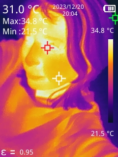

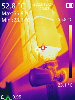

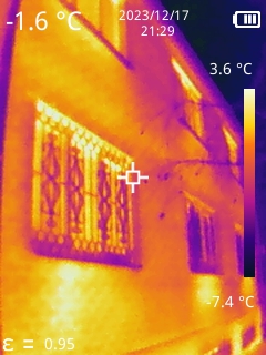

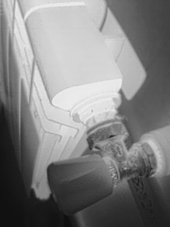

    В общем взял Mileseey TR256E https://aliexpress.ru/item/100500455...47c36f15FrtGsy
    все устраивает, разрешение вполне себе нормальное, мне больше понравилось черно белое изображение.

    Я, кАнюшня, очень сильно извиняюсь за мой французский, но, когда температура у человека tmin 21,5С, это значит, что он "остывает", т.е., по сути это температура трупа.
    или, Ваш тепловизор привирает
    А теперь посмотри на цветовую шкалу справа, и соотнеси цвет для 21,5 градусов с цветом на человеке.
    И вообще, ты на морозе давно был? Нос и щеки могут почти до 0 остыть. Даже ниже, но потом плохо будет. Компри?
    Это значит, что поверхность кожи остывает, а не человек внутри. Такое бывает, особенно с пальцами, ушами, носом.

    Там на пикче три "прицела": по центру желтый, его температура показана слева вверху самым крупным шрифтом, и два плавающих, красный нацелен на самую горячую точку кадра (возле глаза) и зеленый на самую холодную (в правом верхнем углу, куда-то в стену)
    Не у человека, а на поверхности, частично принадлежащей человеку. Какая должна быть температура у поверхности волос и одежды?
    Зы, по температурным измерениям есть очень толстые мануалы. И больше половины этих мануалов посвящается пирометрическим способам измерений(больше, чем всем остальным способам, вместе взятым!), настолько там не просто.

    Тепловизор на этом снимке показывает 3 значения температур в кадре: по центру (белый курсор) - 31,0 градуса, максимальную (красный курсор) - 34,8 градуса и минимальную (зеленый курсор) - 21,5 градус. Точность измеренной температуры также зависит от заданного коэффициента (по моему) эмиссии. В данном случае заданное значение - 0,95.
