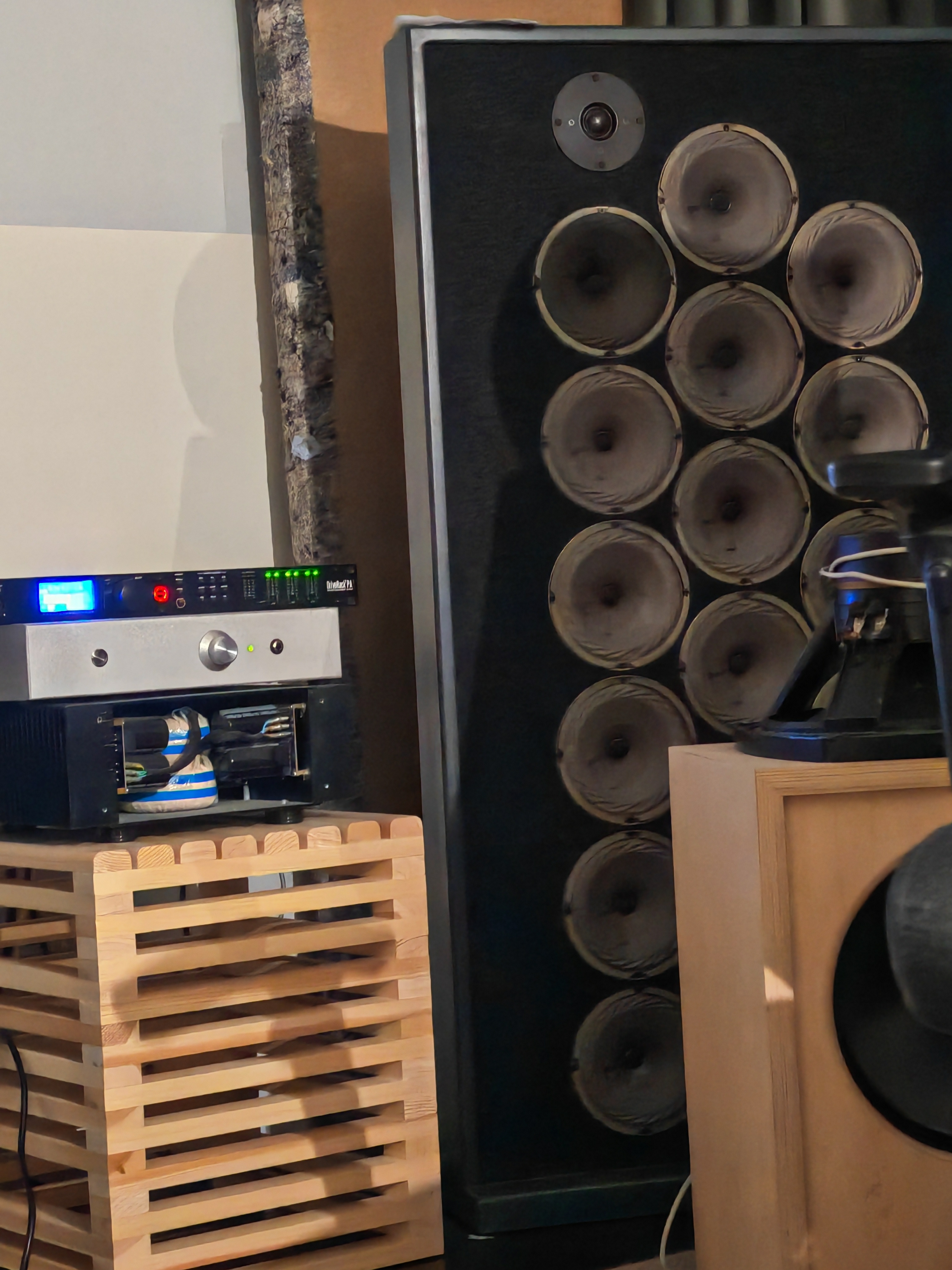

    Частый гость Аватар для maksa
    25.02.2008
    177
    По умолчанию Re: Выбор динамика, вопросы новичка
    Пожалуй я про них знаю больше, чем мне хотелось бы.
    В триампинг и с коррекцией звучат вполне себе нормально.
