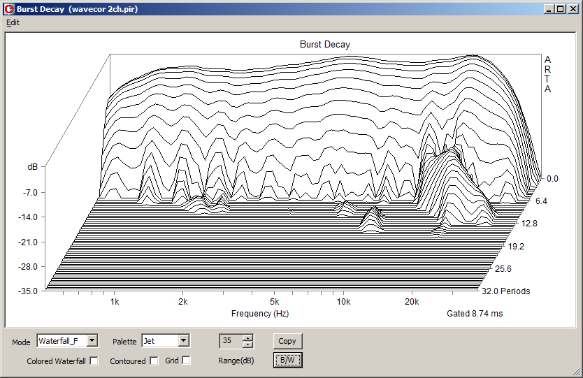

    Сильно оно в результате грязнит или нет, вот для сравнения TW030WA13:
Название:	Wavecor TW030WA13.jpg
    Сыплю сюда, а не куда положено, потому что измерения на коленке, и могут использоваться только для предварительного ориентирования. Позже сделаю надлежащим образом.

    Ты CSD покеж!
  5. #7204
    Добрый Аватар для Gudronov
    11,751
    Кого?

    А, кумулятивный. У меня ни разу внятного не получалось. Чем тебе Burst Decay не мил? На нем видно все, что нужно.

    На BD одна ордината не время, а период. Неинформативно

    Как раз наоборот.
