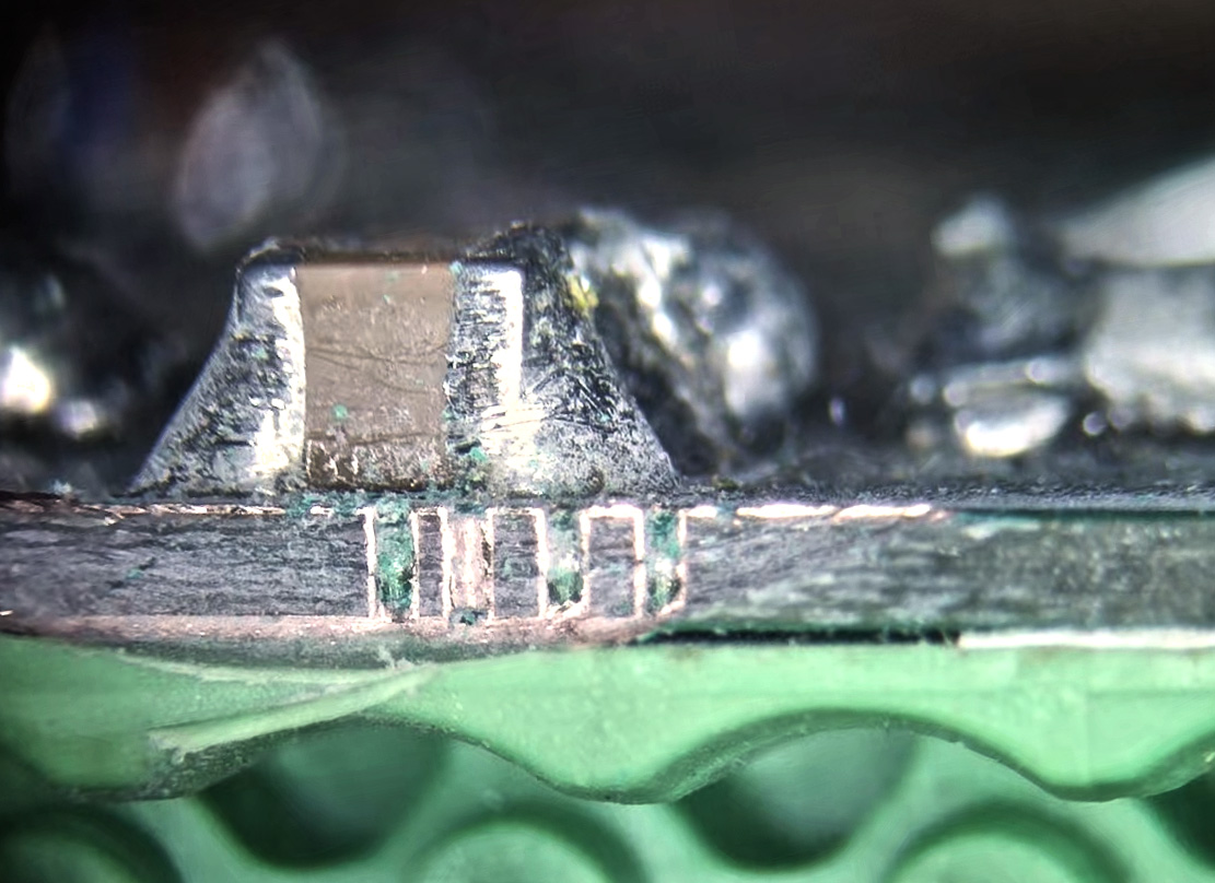

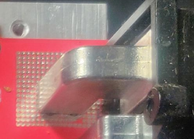

    а точно мои? И ещё, что именно дискуссионного в прошитых РСВ полигонах, кроме EMC точки зрения? Увы, этот трюк придумал не я и не китайцы, а тестировать его эффективность нужно на мах токах, которые в миг сожгут плоскую медь и не повредят провиасенную. Сопротивление сильно улучшить ими трудно(как и лужением), нужна тонкая РСВ(я никогда не беру более 1мм), да и по моим замерам в фотошопе, виасы .6мм диаметром, стоят на дистанции 1мм, таким образом, всего 24% меди перемещено с плоскости в объём FR4(4% выигрыш по сопротивлению если FR4 1.6mm, FYI, Via никто руками не крутит, это делают автоматы, ограничений по бесплатному их количеству я не встречал). Как видите, даже будь наши виасы из суперкондактора, эта беспроигрышная лотерея не превысила бы 24%. Какой вывод можно сделать? "С точки зрения физики за 7кл - спорно", или такой: "здесь что-то ещё о чем стоит поразмышлять"? ;) Нет смысла в виа .25мм диаметром, они не получаются такими же, как медь на плоскости, есть некий оптимум с пределом около .5мм, при котором стенки виа в микроскоп не тоньше, чем медь на поверхности.
    Вот, я сфоткал для вас, дрожащим телефоном в Nikon SMZ660 что-то из хлама, FR4 1mm 2oz Via .5mm.

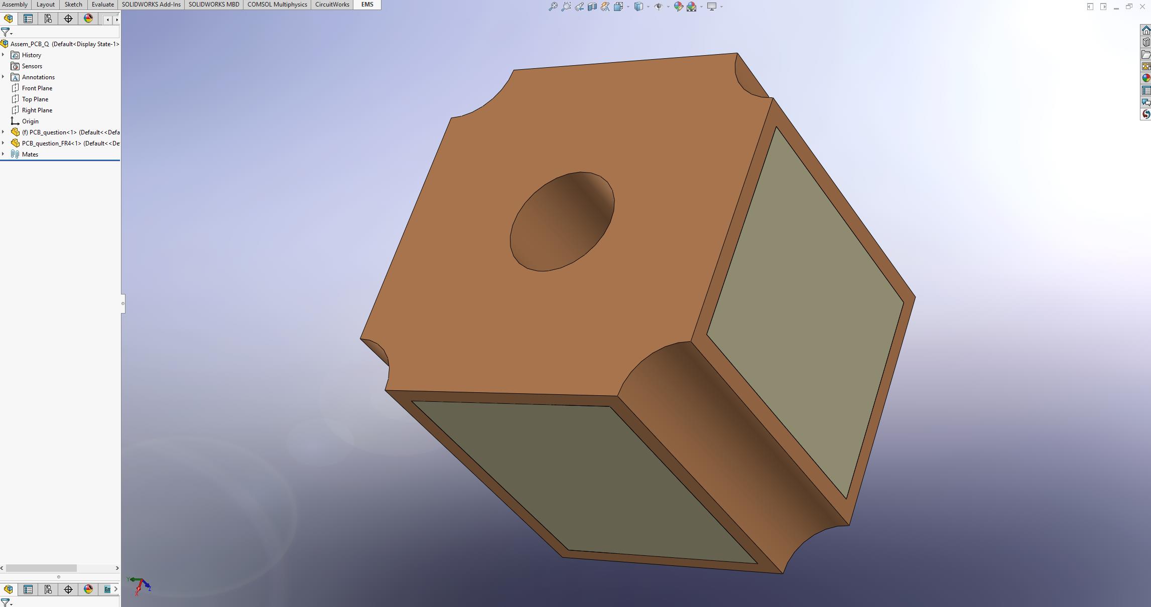

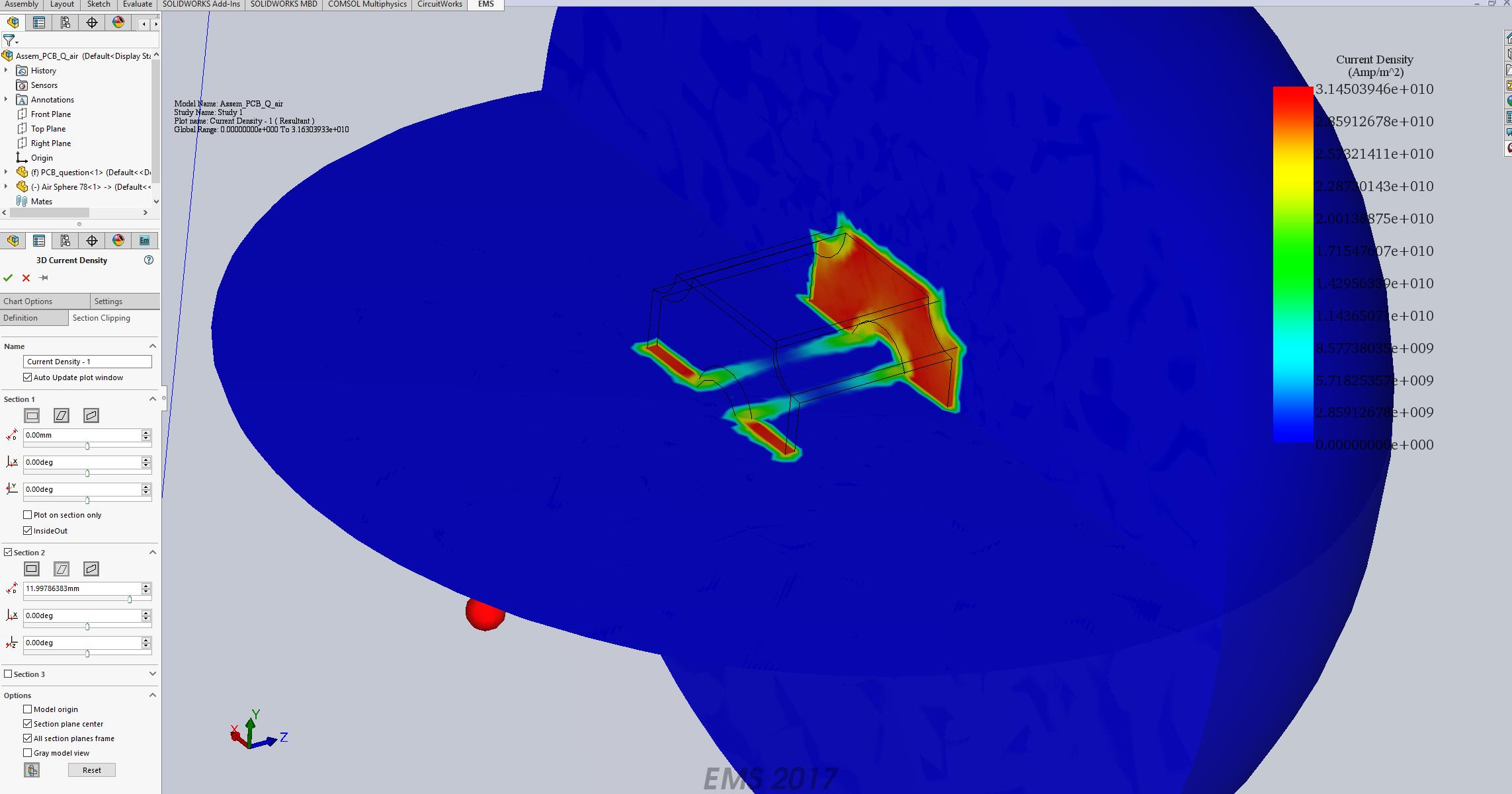

    А вот плотность токов в минимальной ячейке образованной виа .6мм на гриде 1мм.

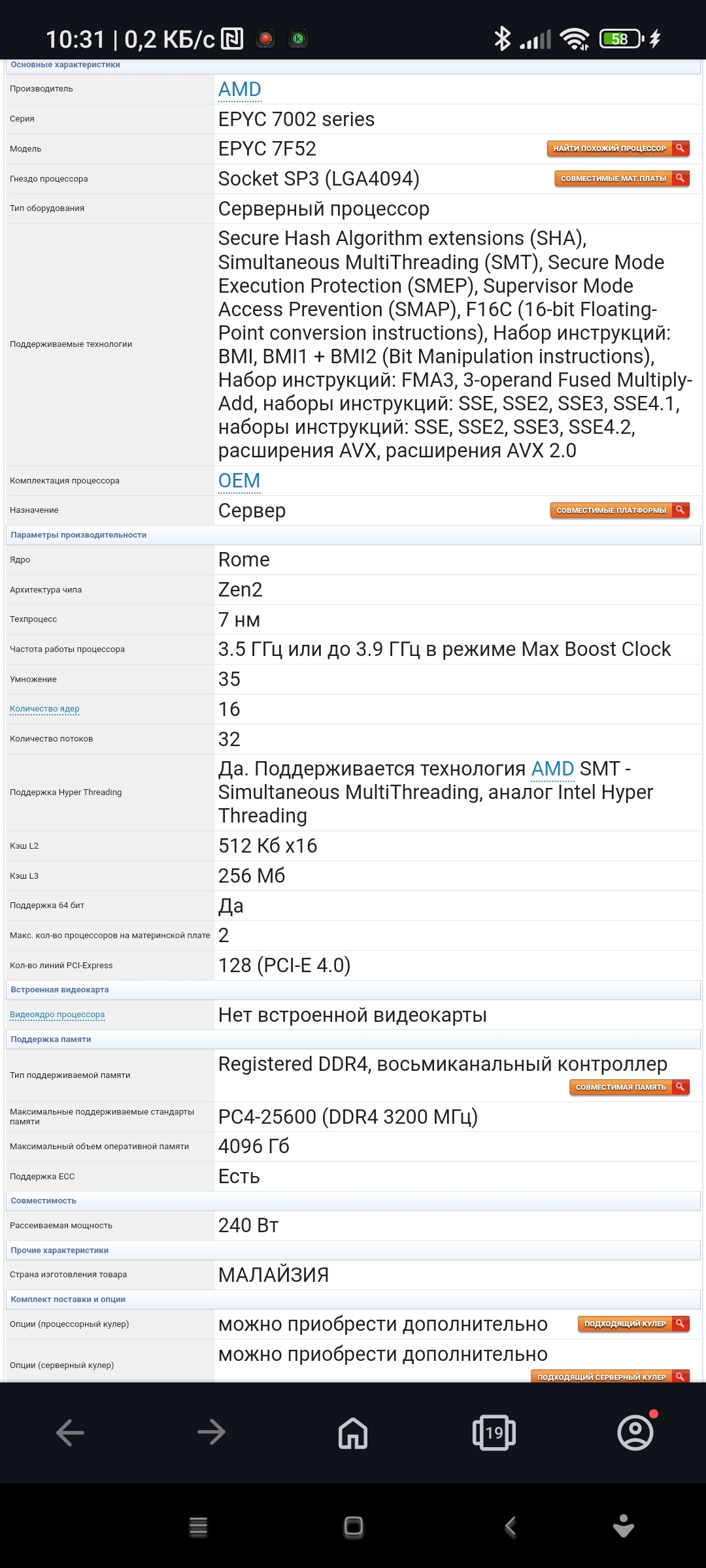

    Ну почему же? Бывают разные задачи, например подвести 240 Вт, при полутора вольтах. Нажмите на изображение для увеличения.
    А с динамической нагрузкой, в районе максимального потребления, задача порядком усложняется.
    Это какой софт?
    WBR, Michael.
    По умолчанию Re: "Энергия передаётся по диэлектрику | Тренинг Рика Хартли о грамотной разводке земли в печатных платах"
    у меня любая мелочь, типа портабл цапиков, сертифицирована в CE, есть там источник помех, нет-ли его, никого не волнует, хочешь продавать утварь ворлдвайд, сертифицируй. Причём, я ни разу не встречал предложений за взятку пройти тест, а в рф это уже модус операнди и тут есть люди, что мне это говорили.
    Софт, это солид, хотя, есть масса вариантов посчитать подобное, но в солиде ты 3D модель сделаешь играючи и импортировать её в какой ни будь лютейший Comsol не придётся(да ещё ошибки отлаживать потом).
    Рисовать же модель, хотя бы приблизительную, в спецпакетах типа комсола, ансис, максвел, тот ещё гемор. ИМХО, конечно, может кто-то и в ансис счастлив.
