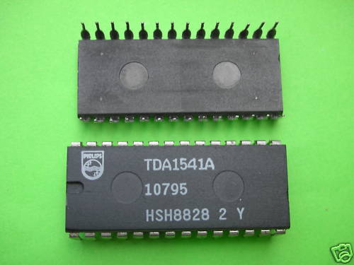

    Цитата Сообщение от ypvypv Посмотреть сообщение
    Добрый день.
    Подскажите пожалуйста это подделка или оригинальные микросхемы.
    http://cgi.ebay.com/PACK1-PHILIPS-TD...49165209172162
    Вложение 106804
    А чего на фотки смотреть, они не всегда соответствуют. Уточнять надо.
    На фотке похожа. Только refurbished - зачем такая.
  3. #1242
    Частый гость Аватар для ypvypv
    23.06.2006
    248
    По умолчанию Re: Фуфло?
    Цитата Сообщение от OlegN Посмотреть сообщение
    refurbished
    Извините за невежество, а что это значит?
  4. #1243
    Регистрация не подтверждена Аватар для OlegN
    30.12.2005
    221
    ну типа обновленое что-то маркировка там освеженная и т.д.
    в принципе и пиленные если даже будут - с такой категорией продавец всегда оправдается)
    Да кстати зачем себе проблемы лишние искать, 1541 с такой же вероятность левоты
    можно и нас за те же деньги без проблем купить в толкучке предложений полно проскакивает
    Последний раз редактировалось OlegN; 12.12.2010 в 23:36.
  5. #1244
    23.06.2006
    248
    Да я уже купил, у себя на родине.
    Просто маркировка на моем экземпляре микросхемы полностью совпадает с маркировкой на фото.

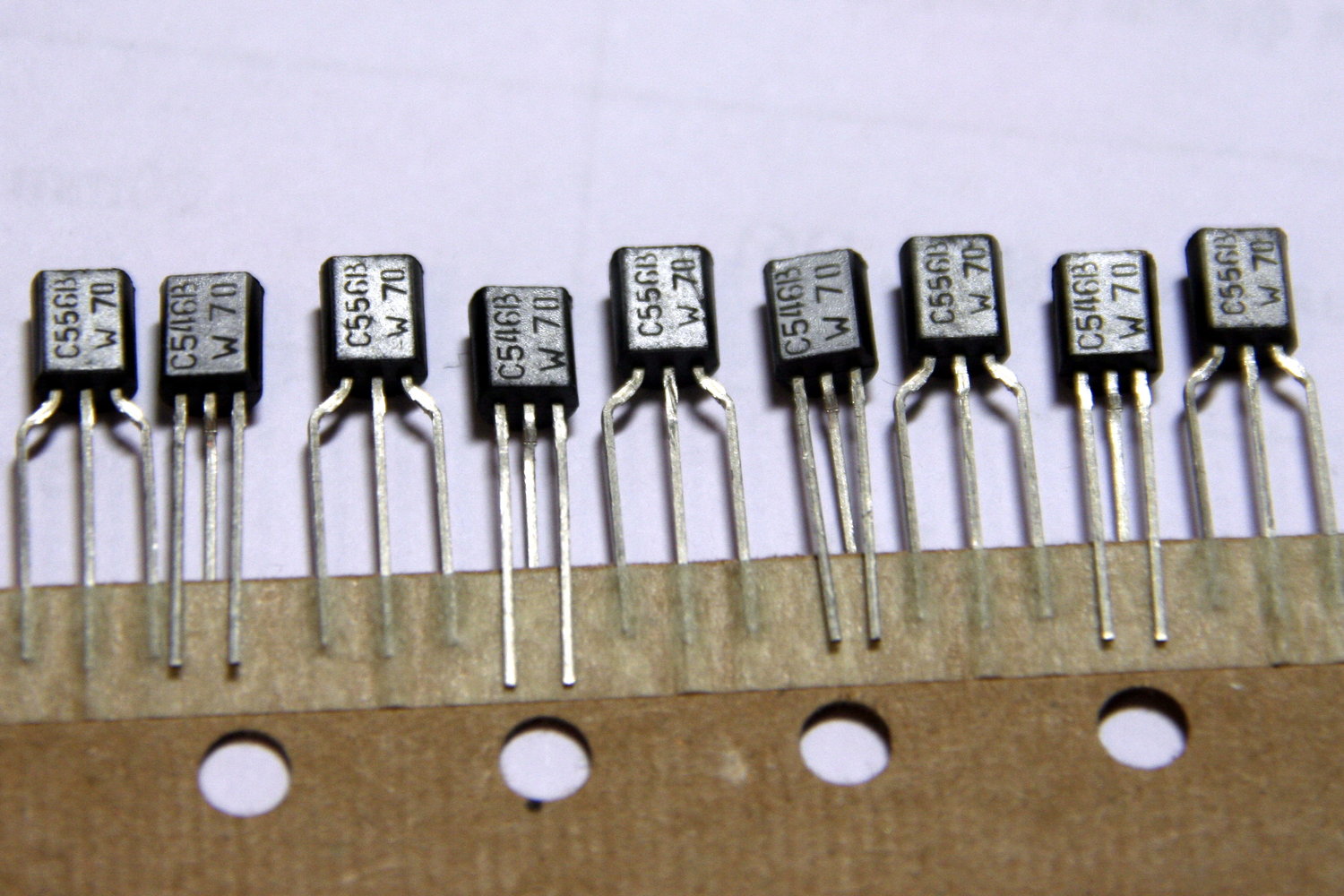

    Опознайте пожалуйста, это Philips или фиг знает что. Смущает что вместо PH написанно W, покупалось на ебэй у продовца с гигантским рейтингом...
    Они нормально будут как замена BC550/560 хотя бы временная?

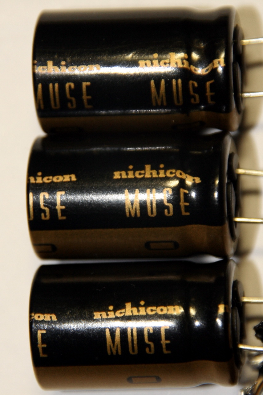

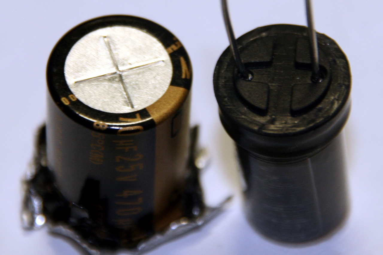

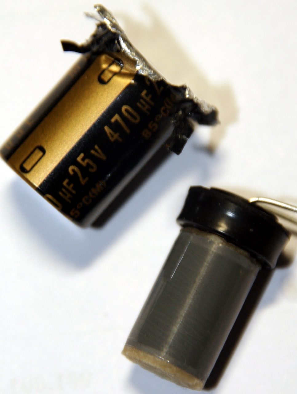

    еще возникли подозрения по поводу Nichicon KZ, покупал здесь
    Вроде продавец не с нулевым рейтингом, но на маркировке кое где поплыла надпись "nichicon" Разобрал одну штуку - оцените, фэйк или есть всетаки надежда. Приехали вроде в пакетике,свойственным для ничиконов...
  12. #1251
    16.11.2004
    1,487
    Вообще раньше БеЦе-шки у фили были довольно аккуратно сделанные, здесь как-бы грубовато, и что-то я не видел, чтобы так странно на ленте транзюки стояли. Но все течет, все изменяется, гарантировать левак - не могу, т.к. Филя - сильно исхолявился.
    В ничиконе странностей не увидел, больше говорит качество металла алюминиевой чашки и уплотнительной резинки - а их не видно. Что внутри - не разбирал.

    546 я сам на ленту вставил чтобы не крутились, лента только с 556.

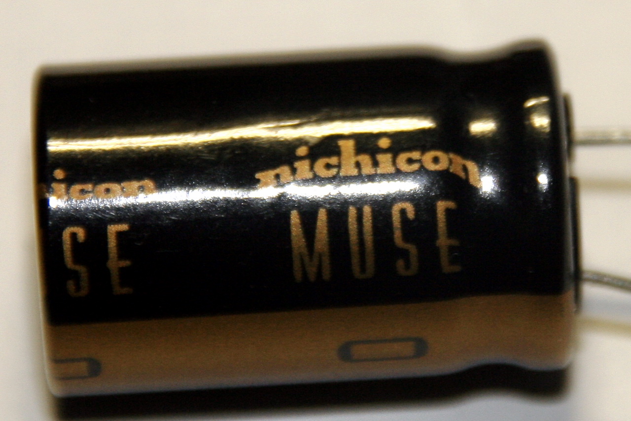

    Еще пара фоток ничиконов, вот у того вообще адски криво слово ничикон написанно:
  14. #1253
    16.11.2004
    1,487
    У настоящего ничикона стакан из очень блестящего алюминия, если из матового или царапаного - это левак.
    Да вообще, что бы из Гонконга или Китая не взял, кажецца - левак, купил бы в Штатах - вообще бы не рассматривал.
    Правда, все-таки, есть такое правило: "Если кажется, что похоже на левак - сомневаться не надо, это точно левак".

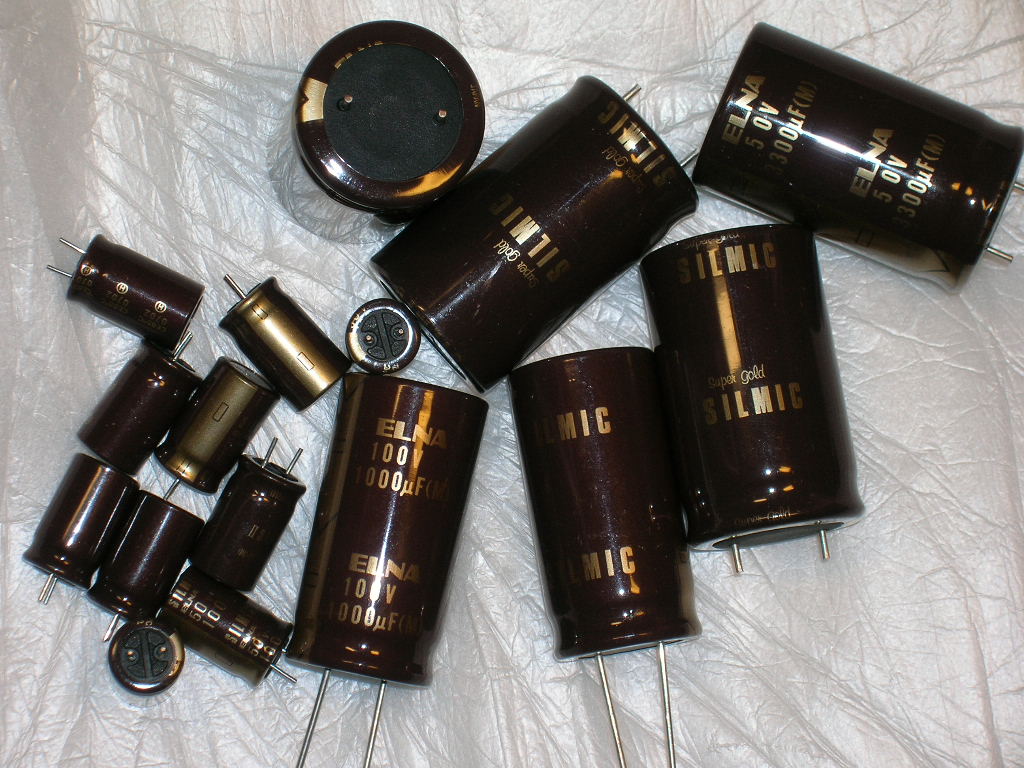

    Почему-то, когда деталюхи приходят из Жапании, даже разглядывать не надо и ковырять - видно, что все натуральное издалека. Жалко, что дороже получается, правда, если три раза покупать левак - то можно в те же деньги запросто один раз оригинальное прикупить.

    Так ведь надпись, просто "поплыла" после термоусаживания плёнки на стакан. Ножки проверьте - диаметр и магнитятся-немагнитятся. А в последнюю очередь можно банально и послушать, попробовав сравнить с заведомо "правильными", дав времени на "прогрев", хотя бы несколько часов.
  17. #1256
    Новичок Аватар для Prospero
    02.01.2010
    Ножки не магнитятся, диаметр ножек и все остальные размеры емкости соответствут даташиту. Заведомо правильных уже(пока) нет... Надеюсь именно на "надпись просто поплыла" Если не брать надпись во внимание - выглядит вполне прилично.
    С виду оригинальный филипс.

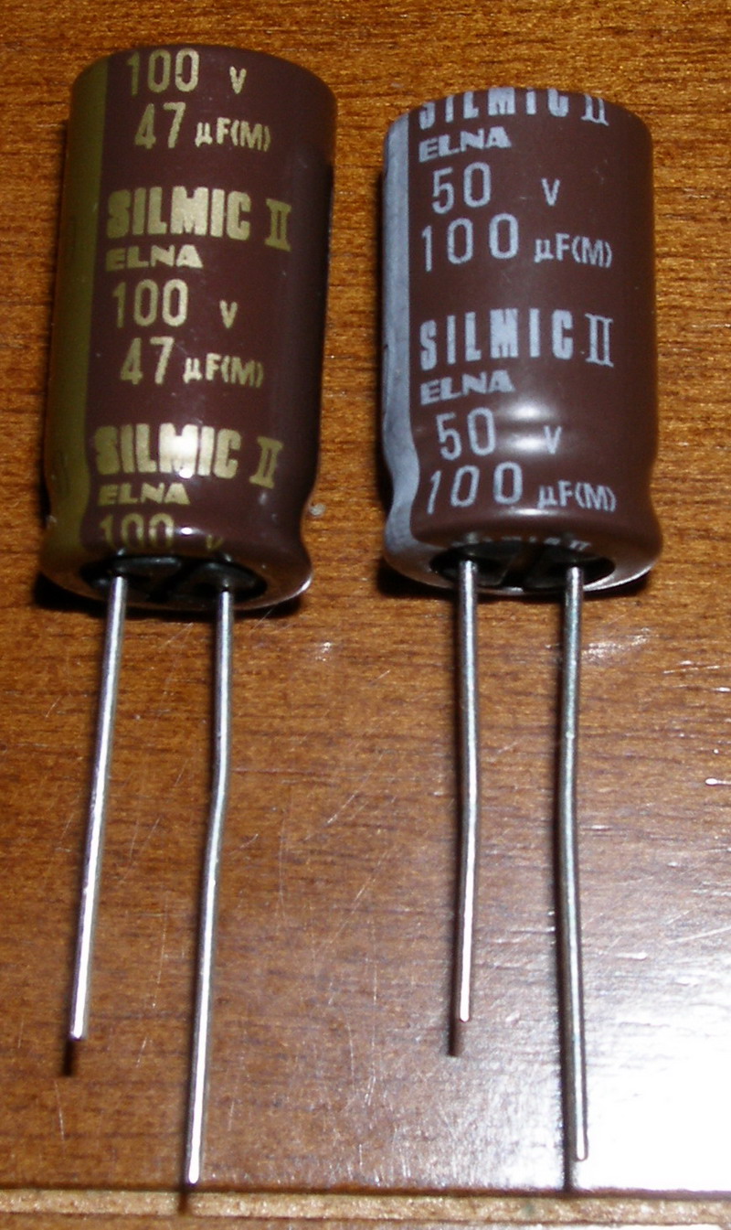

  21. #1260
    Старый знакомый Аватар для elenium
    03.01.2007
    Кемерово
    516
    Кто есть кто?
    Почему то цвет маркировки разный.
