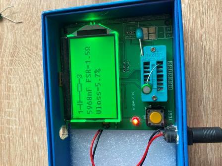

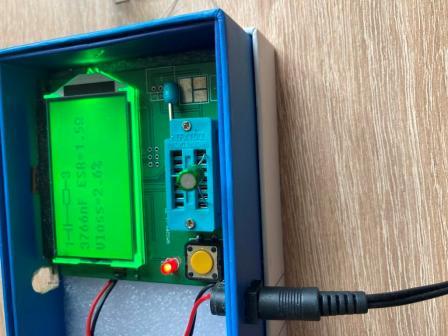

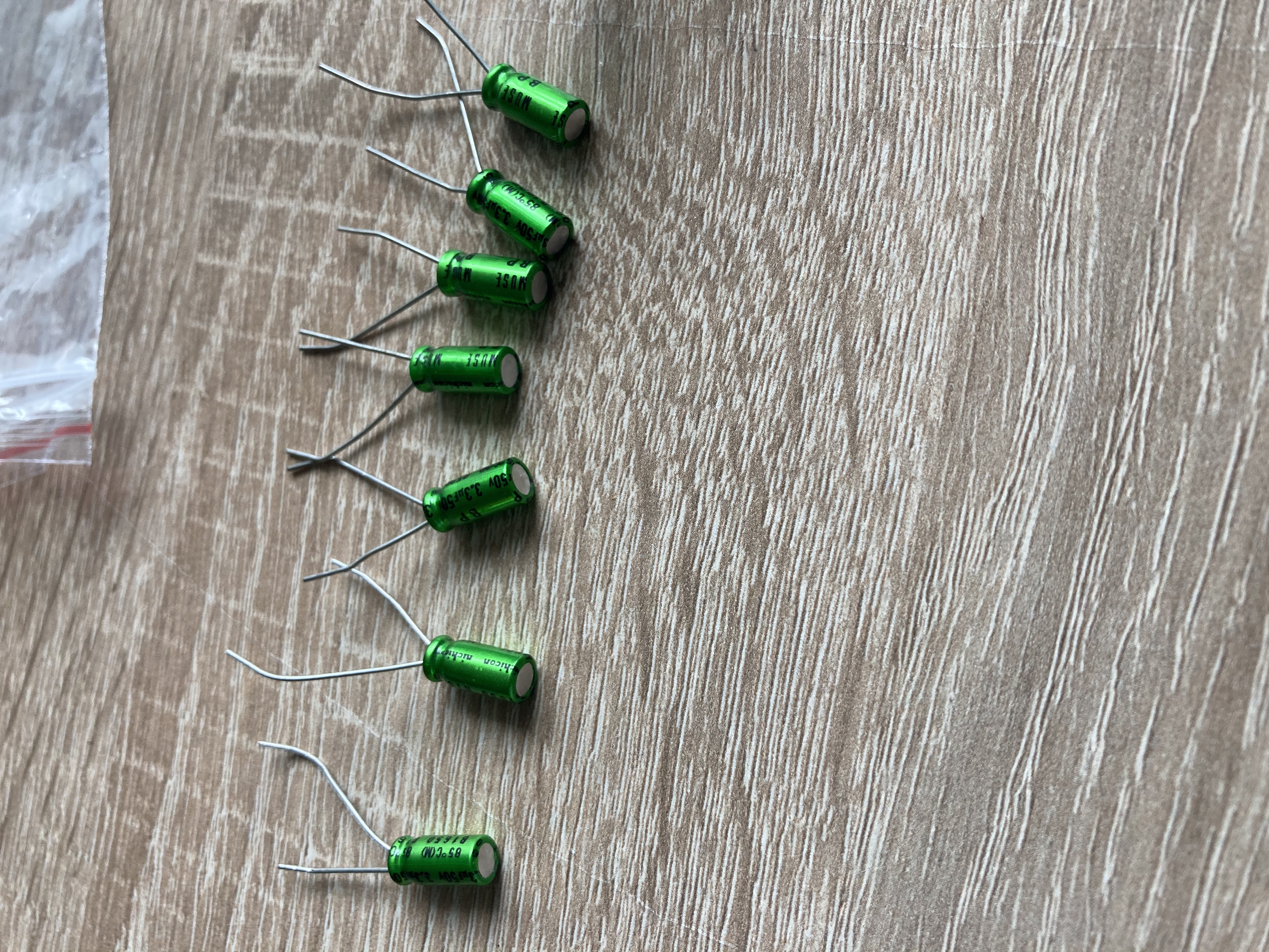

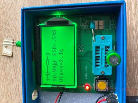

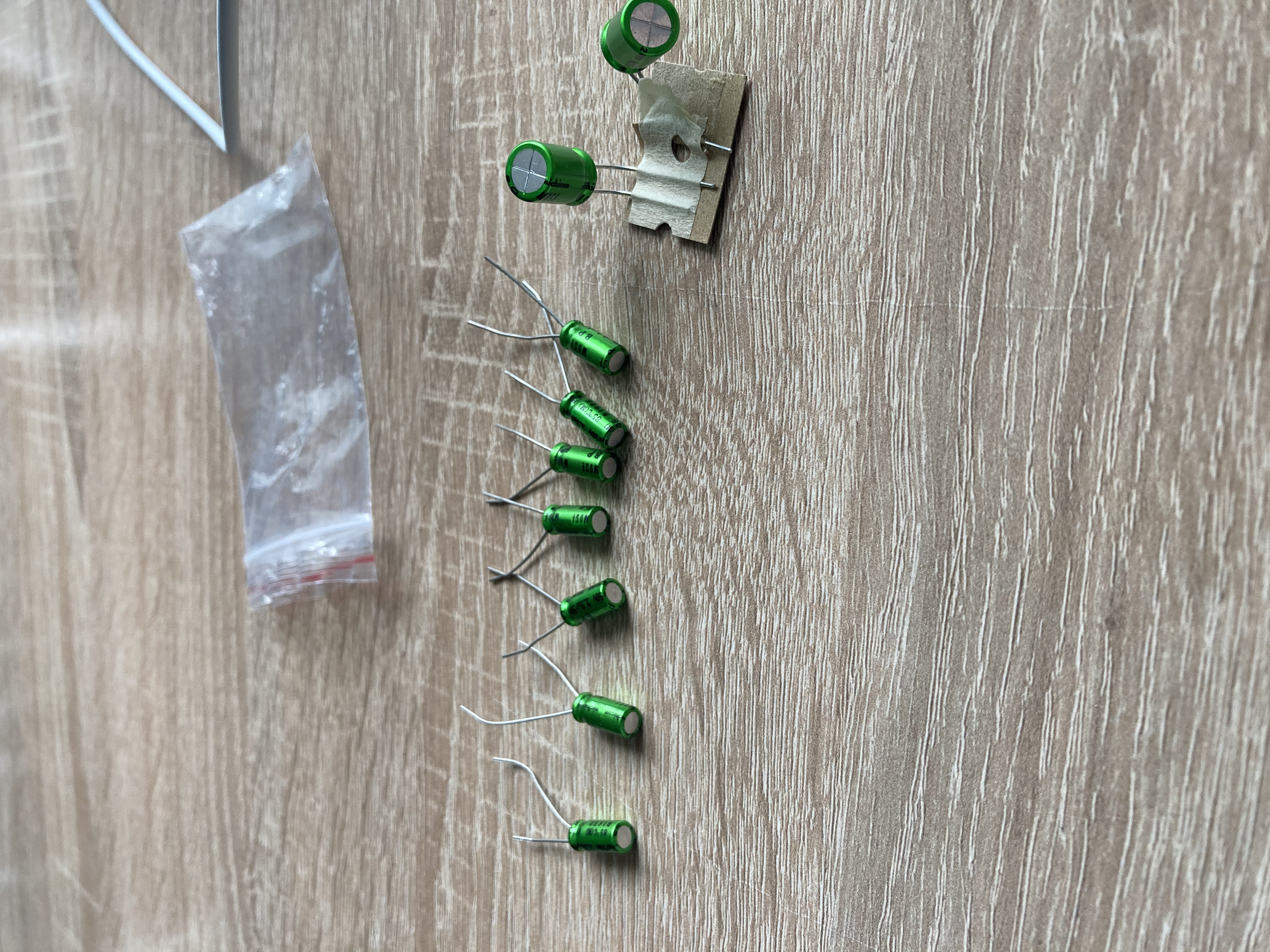

    Всем привет.Ребята подскажите на маленьких кодёрах почему нет крестика и должен ли быть.Из 8 конденсаторов , 6 показывают нормальную ёмкость(номинал 3,3мкф) а 2 завышенную (около 6мкф), так же фото на 10 мкф с Маузера и на них крестик с торцаНажмите на изображение для увеличения.

ID:	397900 ножки у всех медные
  18. #8657
    Частый гость Аватар для коста
    24.08.2008
    125
    На типоразмер в 5мм. насечки не ставятся,но на 6мм. уже идут. Завышенная ёмкость может быть кондёр с утечкой.

    Спасибо , а может быть от долгого хранения уйти ёмкость?
  20. #8659
    Завсегдатай Аватар для pyos
    15.07.2006
    4,378
    paroxod4, может.
