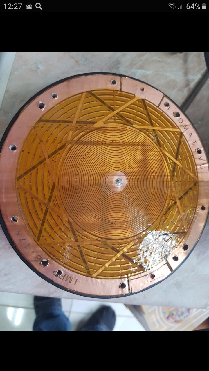

    Логаны решили вопрос с шириной ДН за счет искривления поверхности мембраны. Но это статики.
    Магнитопланары имеют широкую ДН только в двух случаях. Либо когда мембрана открытого типа (изодинамика), либо если это ортодинамика с одним окном для излучения в пространство. Как только окон становится больше одного, магнитопланар превращается в дифракционную решетку. Причем нечетное количество окон имеет лучшие характеристики по ДН и АЧХ на самом верху, чем в случае, когда окон излучения четное количество.
    Интересно мужик пишет, хорошая подборка патентов и сравнение -https://headmusic.ru/isodynamic/poch...ie-tehnologii/
    Ещё у него оформлен патент на безмеандровый излучатель, весьма любопытно.

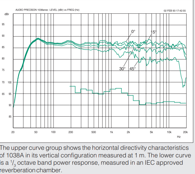

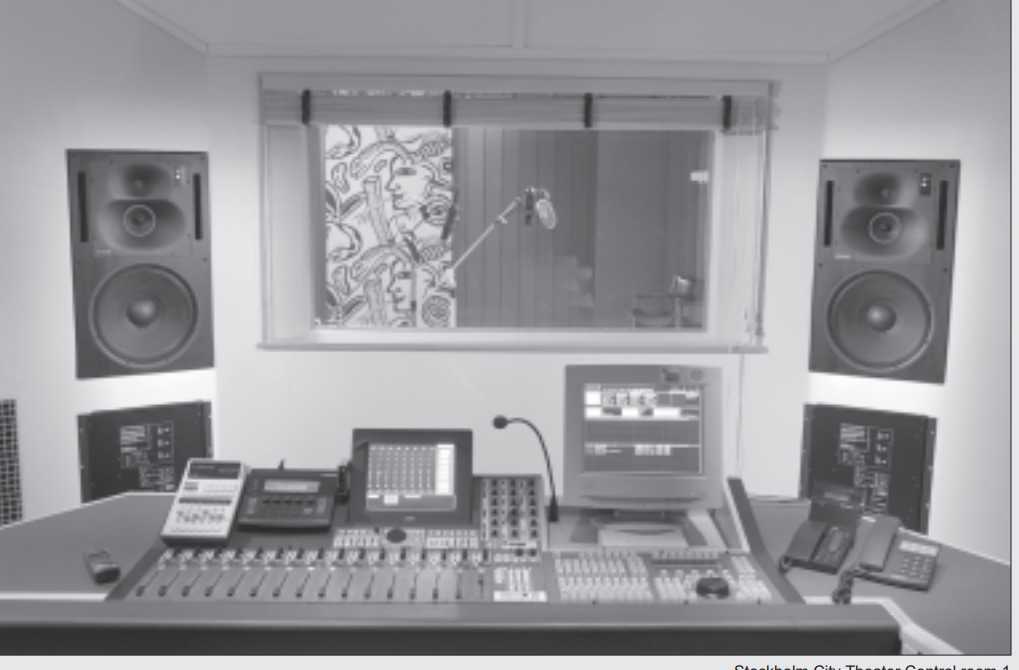

    Ты если в чём то мастер, то нужно уважительней к "коллегам по цеху", дженелЕки, не самые, но одни из, чё им ярлыки то приклеивать распространителей порнографии)))
    Потом диаграмма там соответствует Нажмите на изображение для увеличения.

    для чувака работающего в такой комнате вполне Нажмите на изображение для увеличения.
Название:	G 1038 insall.png
ID:	437974 может ему для работы как раз такие нужно?

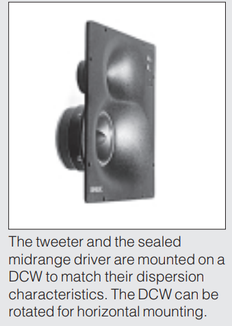

    Волноводы там, то же не напильником выточены, нормально посчитаны в Comsol каком ни будь Нажмите на изображение для увеличения.
Название:	G 1038 DSW.png
ID:	437975 с пищем ты то же погорячился не тряпошный он Нажмите на изображение для увеличения.

    Цитата Сообщение от CaptainMCF Посмотреть сообщение
    Последний патент хорош, а если ещё и мембрану безмеандровую, то весьма и весьма интересно должно получиться.
    Хорош то хорош, даже где то красив, да КПД у него никакущий. Подобное решение мне тоже приходило в голову (независимо от), но по причине весьма малой индукции я от него отказался. Для ушей оно годно, а для большой изодинамики к сожалению (на мой взгляд) не очень. Пошел своим путем. Сую дорожки только в места с максимальной индукцией. Можно назвать мое решение арматурной мембраной.
    P.S. К патентоведению отношусь в основном отрицательно. Многие решения на грани комбинаторики. То есть это не мысль и даже не идея, и даже ничего нового, а по самому патенту никогда с пинка рабочую модель не построить (дьявол как всегда кроется в мелочах и недосказанностях)...
    По поводу обтекателей на магниты. Мое ИМХО идея сомнительная даже в плане интерференции... Объем между мембраной и магнитами мал и вся эта конструкция более походит на предрупорную камеру. Кстати, банальный расчет по известным формулам из теории рупоров этот факт подтверждают. И магниты для бОльшей индукции выгоднее делать не с выпуклостью в центре, а наоборот вогнутыми. К примеру М-образной конфигурации или вообще собирать их из двух магнитов одной полярности в сечении прямоугольного треугольника. Идею дарю.)))
    Так выглядит двухкатушечная арматурная мембрана диаметром 175 мм на изодинамический мидбас...
