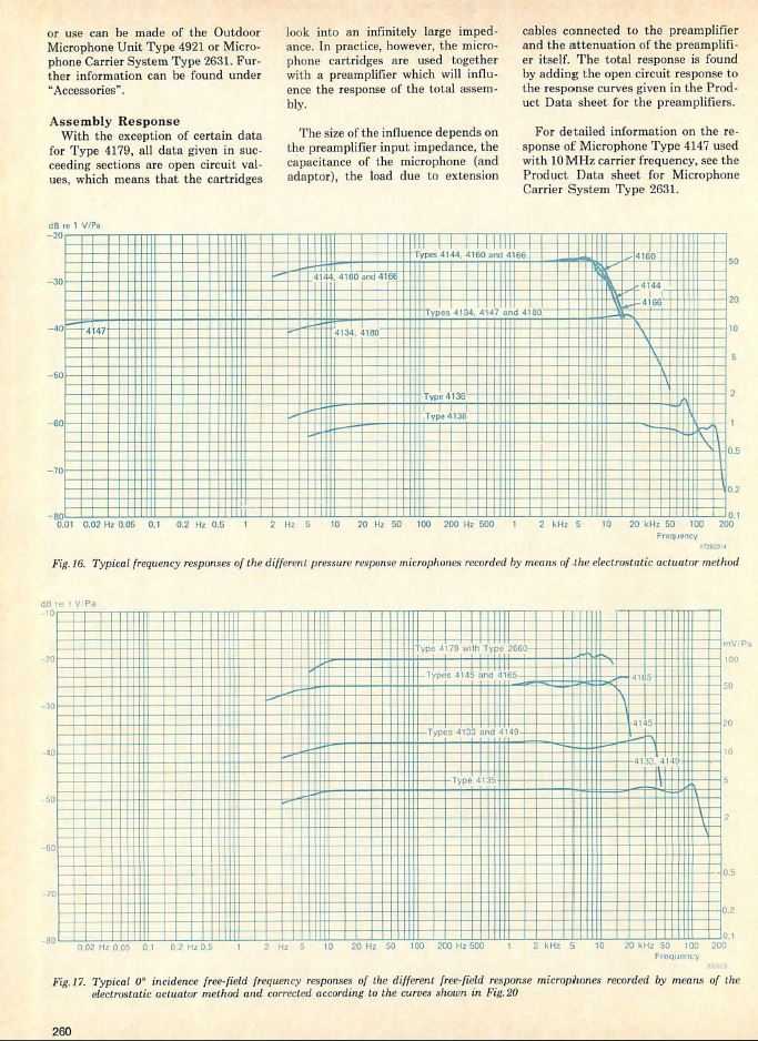

    Нормальные измерительные капсюли имеют паспорт к капсюлю и примерно такую диаграмму из паспорта
Название:	B&k 4134 -3.JPG
Название:	RFT MK102 -2.JPG
    Но для текущих целей -сведение динамиков акустики СВЕН и микрофона RODE за глаза хватит. И обычного электретного капсюля более менее ровного....
