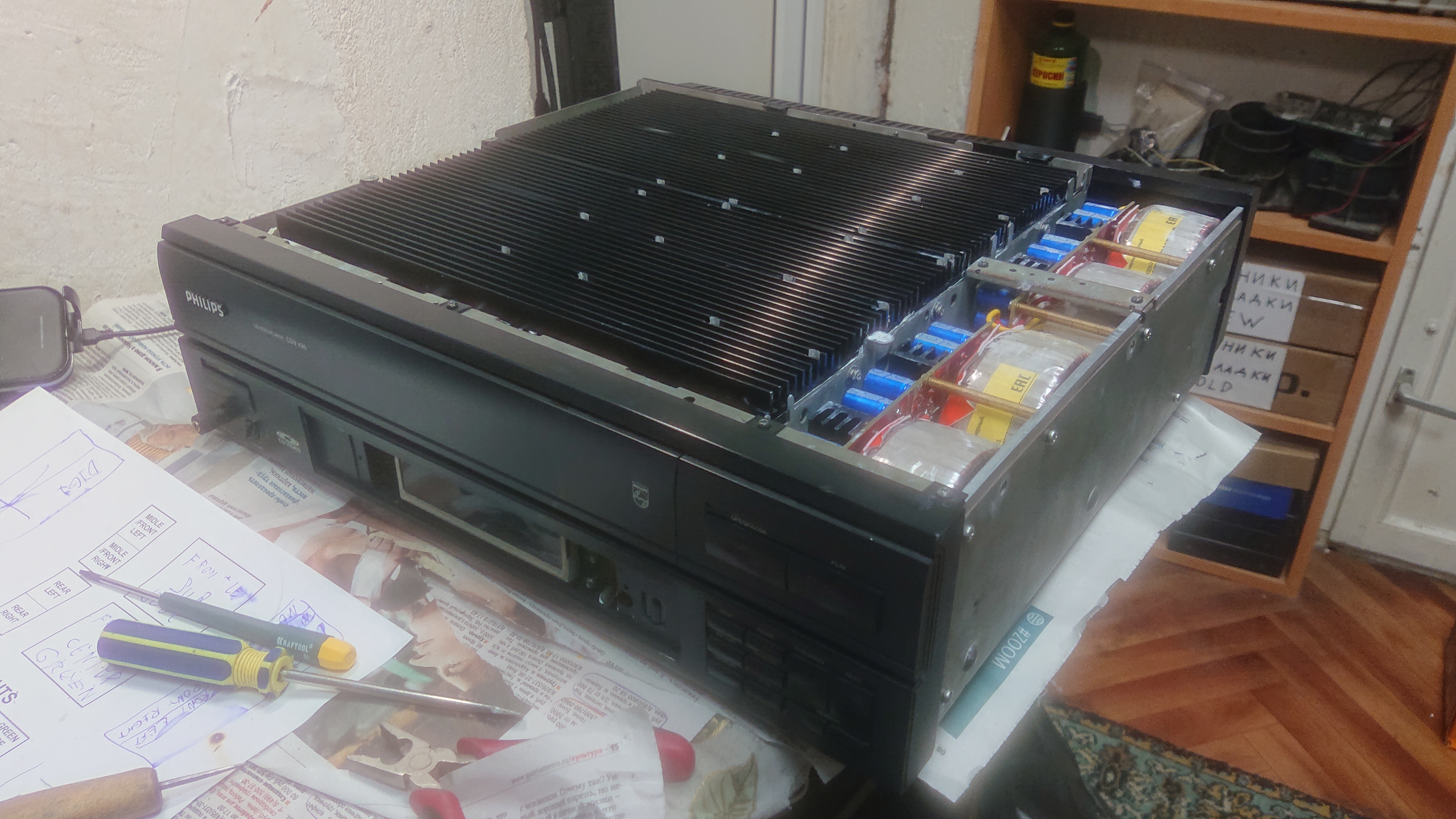

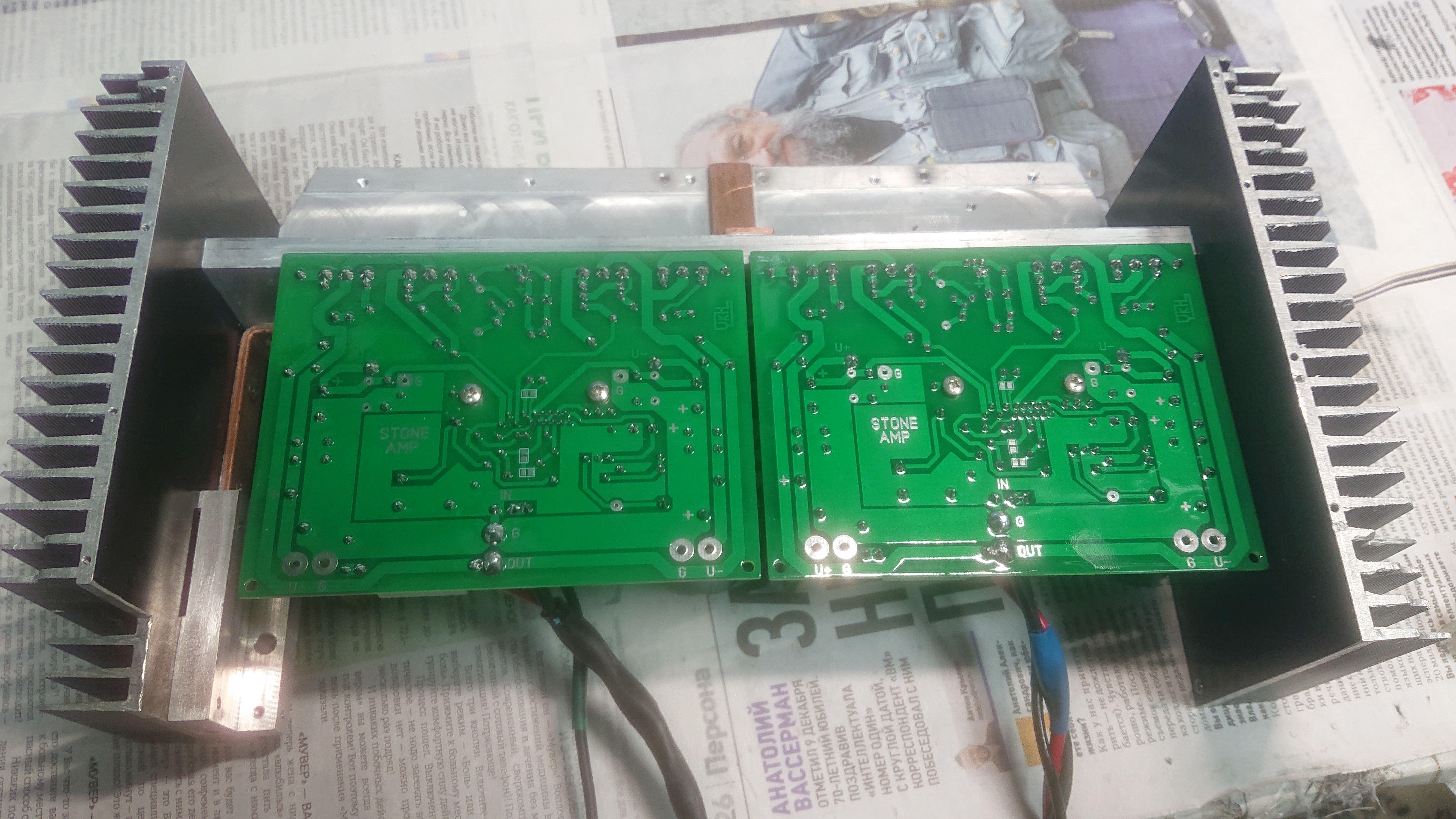

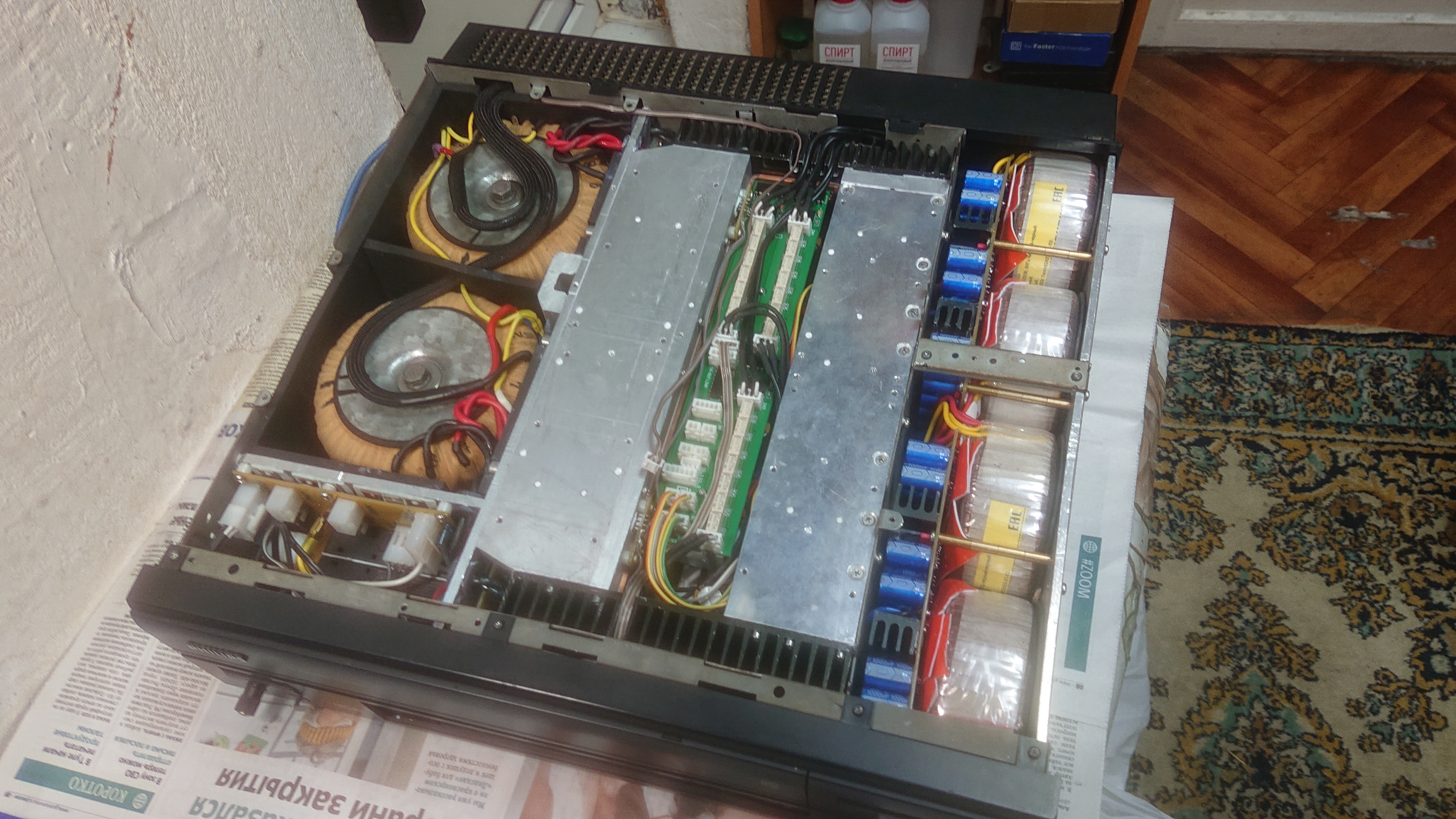

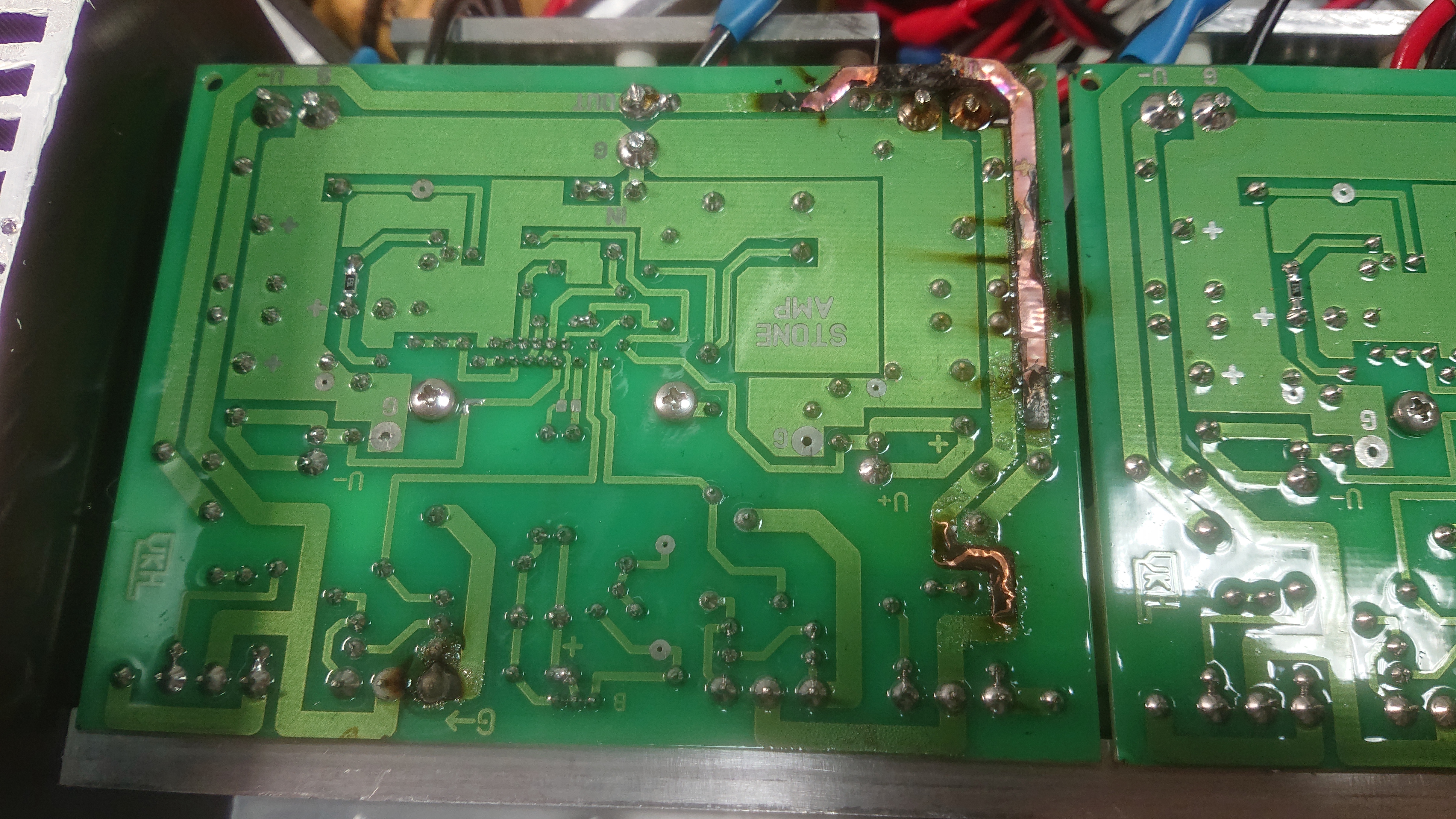

    Недавно случилось ужасное. Сгорел мой усилок на LME. КЗ по выходу.
    Удалось все восстановить. Заказал новые платы, нашел заначку транзисторов...

    Второй раз такого думаю уже не переживу(((

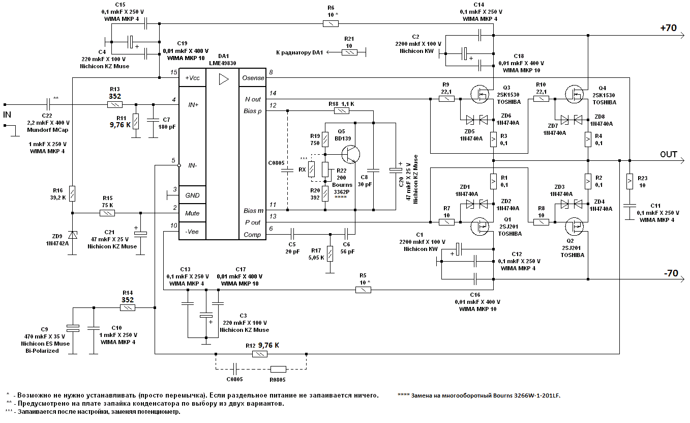

    Подскажите пожалуйста, какую схему защиты можно собрать для данного усилителя?
    Интересует защита именно усилителя, а не АС.
    Вот его схема:

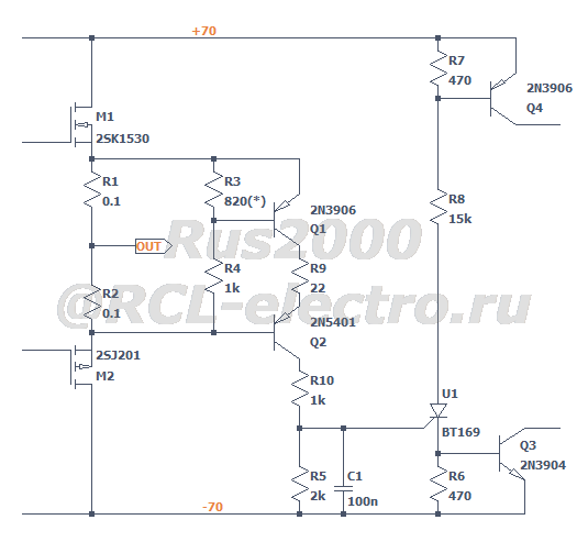

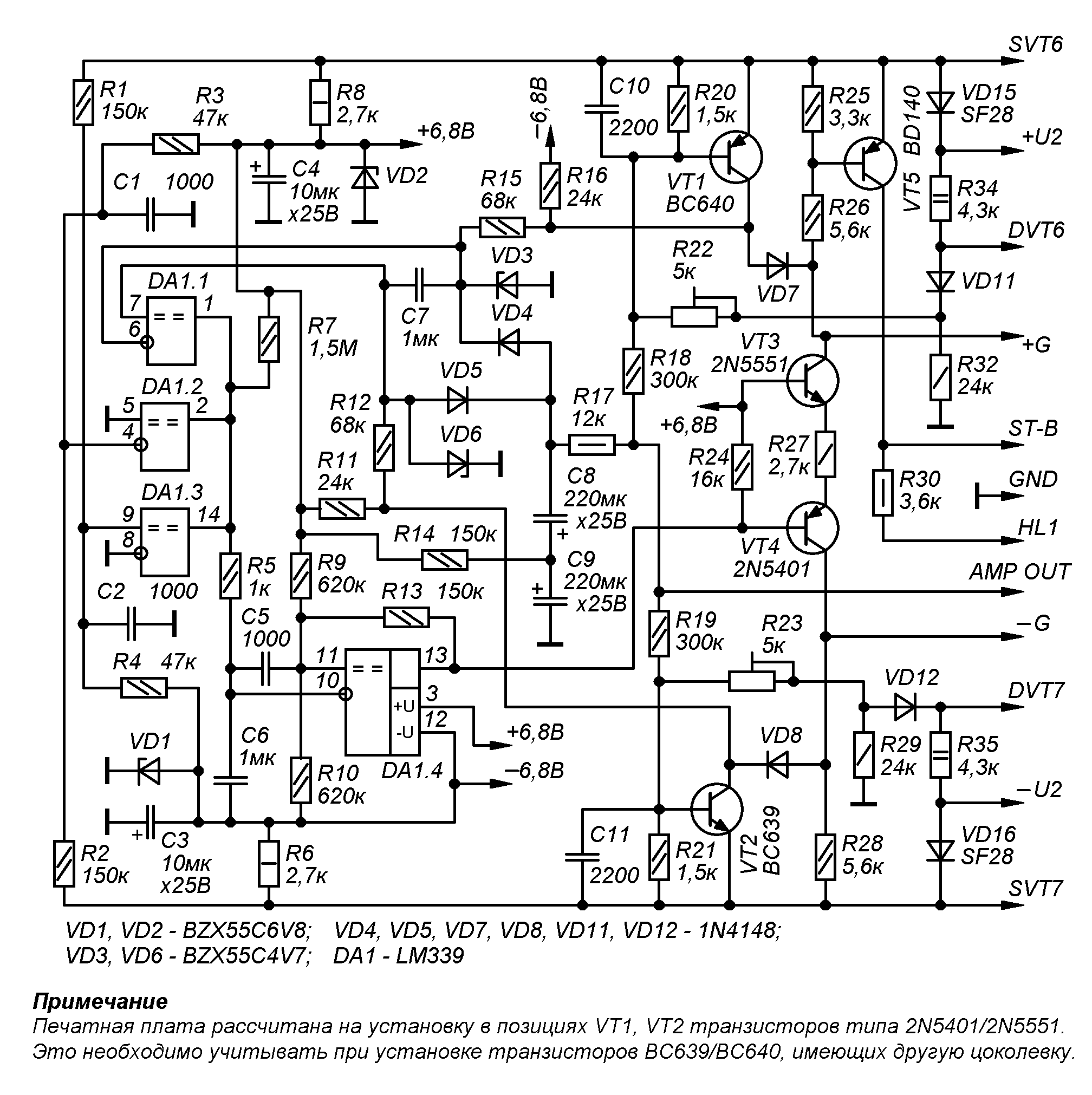

    Речь идет про эту схему:
    Нашел в этой теме:
    https://forum.vegalab.ru/showthread....E0%F9%E8%F2%E0
    Сходу даже непонятно, как ее подключить(
    Я правильно понимаю, что защита работает путем измерения токов между +/- питания и выходом усилителя (т.е. измеряется падение напряжения на транзисторах в обоих плечах)?

    Простая защита от перегрузки выходного каскада по току - доработанный на соседнем форуме вариант защиты УМЗЧ ВВ Сухова. При перегрузке открывается тиристор, в приведенной схеме это использовано для открывания Q3 и Q4. Можно устроить управление входом Mute LME49830 и/или отключение нагрузки, если есть реле.

    Всё было сделано еще 12 с лишним лет назад.
    https://forum.cxem.net/index.php?/to...D0%B0-lme49810
    Принцип работы защиты для 49810 и 49830 одинаков.
    ЗЫ. а вот слежение за ОБР на "соседнем" форуме прикрутить так и не удосужились, несмотря на очевидную необходимость. Впрочем, неинтересно.

    Надо учесть "эмиттерные" резисторы полевиков 0.1 ом, не будет проблем с открыванием защиты?

    В железе, с резисторами 0.22 ома и прочими номиналами, как схеме в №4, срабатывает при 5.5 амперах на транзистор. С резисторами 0.1 ом и теми же номиналами должна срабатывать при 12А. K1530/J201 имеют максимально допустимый ток стока 12 ампер, так что лучше, наверное, уменьшить ток срабатывания, увеличив резистор R3. С другой стороны, максимальный импульсный ток стока для MOSFETов обычно в разы больше максимального постоянного (например, для IRFP240 - 80А vs. 20А; для 1530/201 данных нет).
    Цитата Сообщение от VadimKHL Посмотреть сообщение
    Эти схемы уже попроще.
    Но при КЗ по выходу, управлять Mute или реле на выходе слишком "медленно",
    транзисторы сгорят. Или я не прав?
    Нужно (а) не превысить максимальный импульсный ток стока и (б) не дать каналу MOSFETа успеть перегреться. У Vishay есть пространная бумага на эту тему.
    В оригинале эта защита выключает ток через УН, что приводит к закрытию выходных транзисторов в обоих плечах выходного каскада. Это, вроде бы, работает достаточно быстро.
    Не знаю, как устроен Mute в LME49830, из даташита это неясно. Можно попробовать - подать на вход небольшую постоянку, на Mute импульс и посмотреть осциллографом, какая будет задержка на выходе. Оптрон добавит микросекунды, реле - несколько миллисекунд. Ну и предохранители в питании никто не отменял.

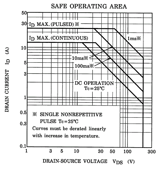

    Почему же, есть. 2SK1530 держит 25A 1ms:
    Я попробую сделать с ключами в плечах питания, как у Зуева. В таком случае это наиболее быстрое отключение.
    Прошу прощения, не заметил. Но при 70 вольтах будет сильно меньше 25А

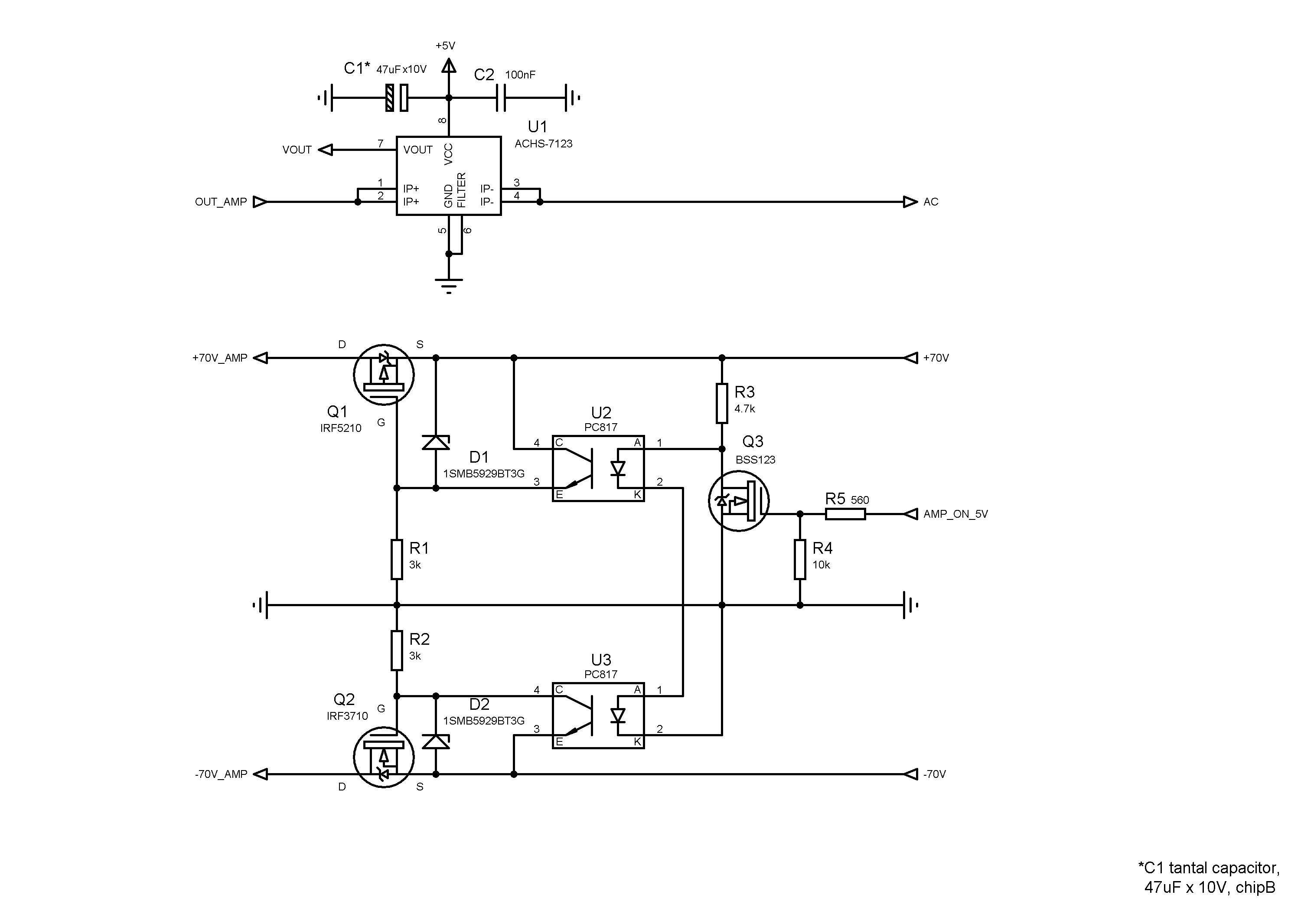

    Набросал черновик.
    Вопрос, а как можно избавиться от оптопар в таком схеме?
    У них скорость сработки в даташите от 3uS до 18uS.

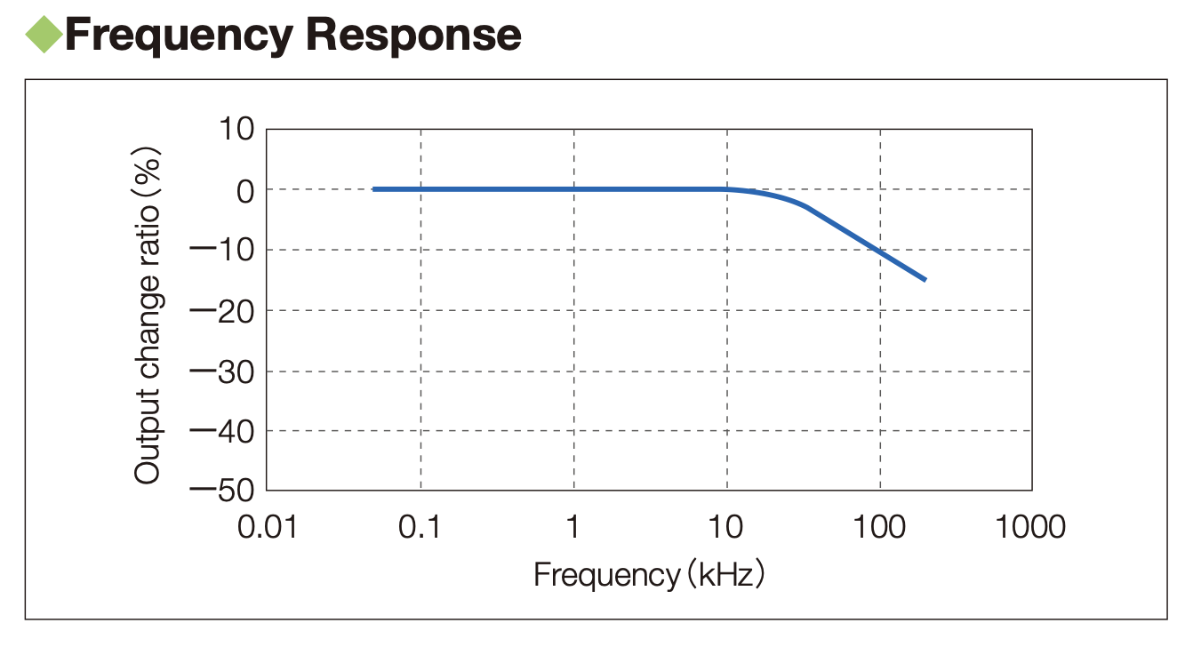

    Новичок Аватар для alexcp
    11.06.2009
    83
    По умолчанию Re: Защита для УНЧ LME49830 + 2SC1530/2SJ201
    Цитата Сообщение от SemSem Посмотреть сообщение
    дело, думается, в рабочей полосе датчиков....
    Нет, датчики Холла работают до 100кГц:
Название:	Screenshot 2023-01-20 at 10.58.43 PM.png

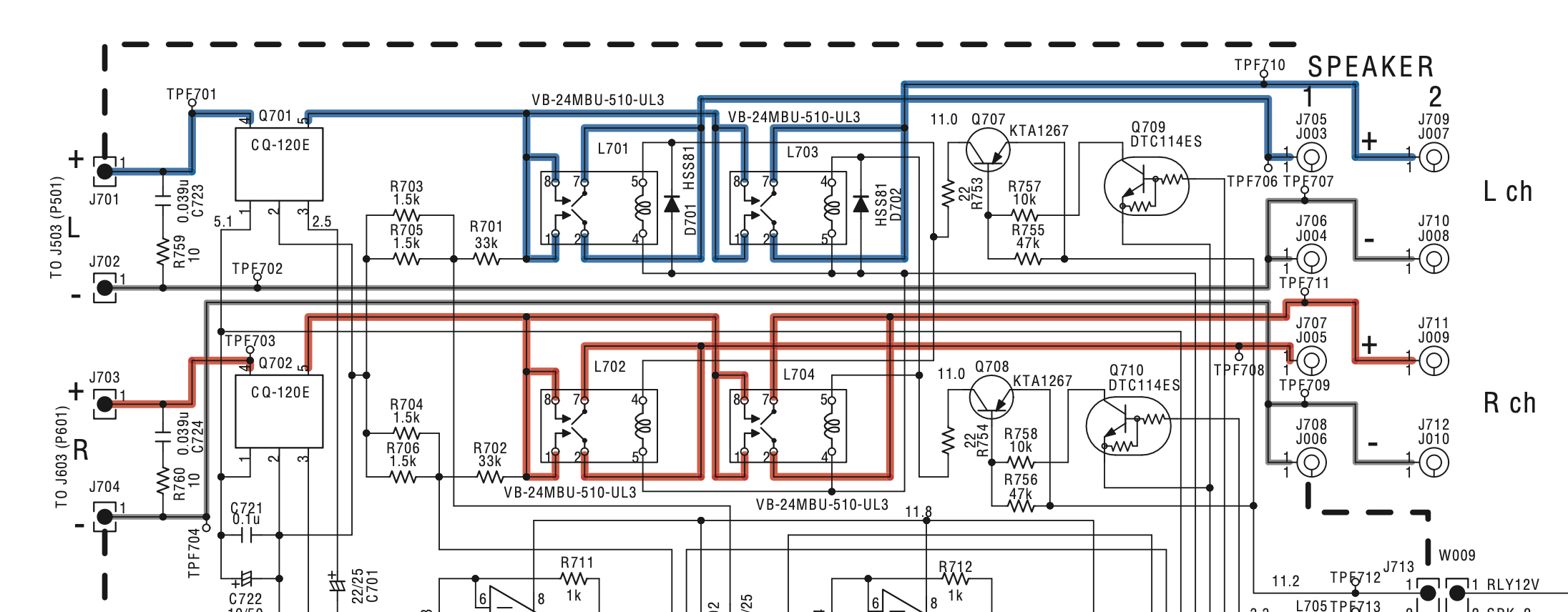

    Их ставят не в исток/эмиттер, а между выходом усилителя и АС, как и собирается сделать ТС. Вот пример (Marantz SM-11S1):
Название:	Screenshot 2023-01-20 at 11.02.16 PM.png
ID:	429623CQ-120E на схеме - как раз датчик Холла производства Asahi Kasei.

    Они что, релюхой отключают нагрузку при перегрузе? А как скорость сработки (((
    Закончил прошивку! Сейчас посплю и начну тестировать на скорость сработки этой связки датчик + мк.
    "Ложный шаг не раз приводил к открытию новых дорог"
