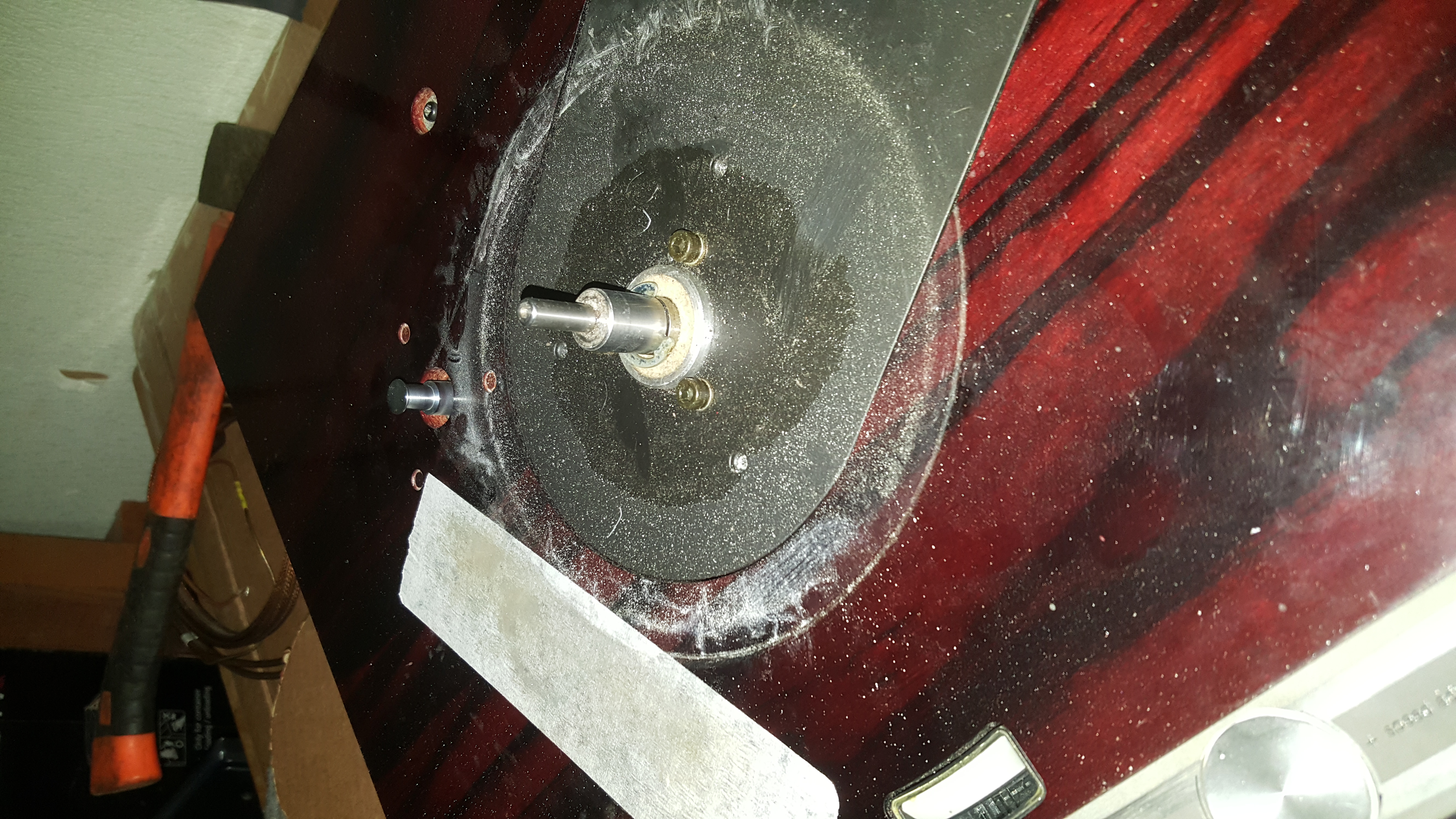

    Довольно обыкновенный, но хочется найти схему

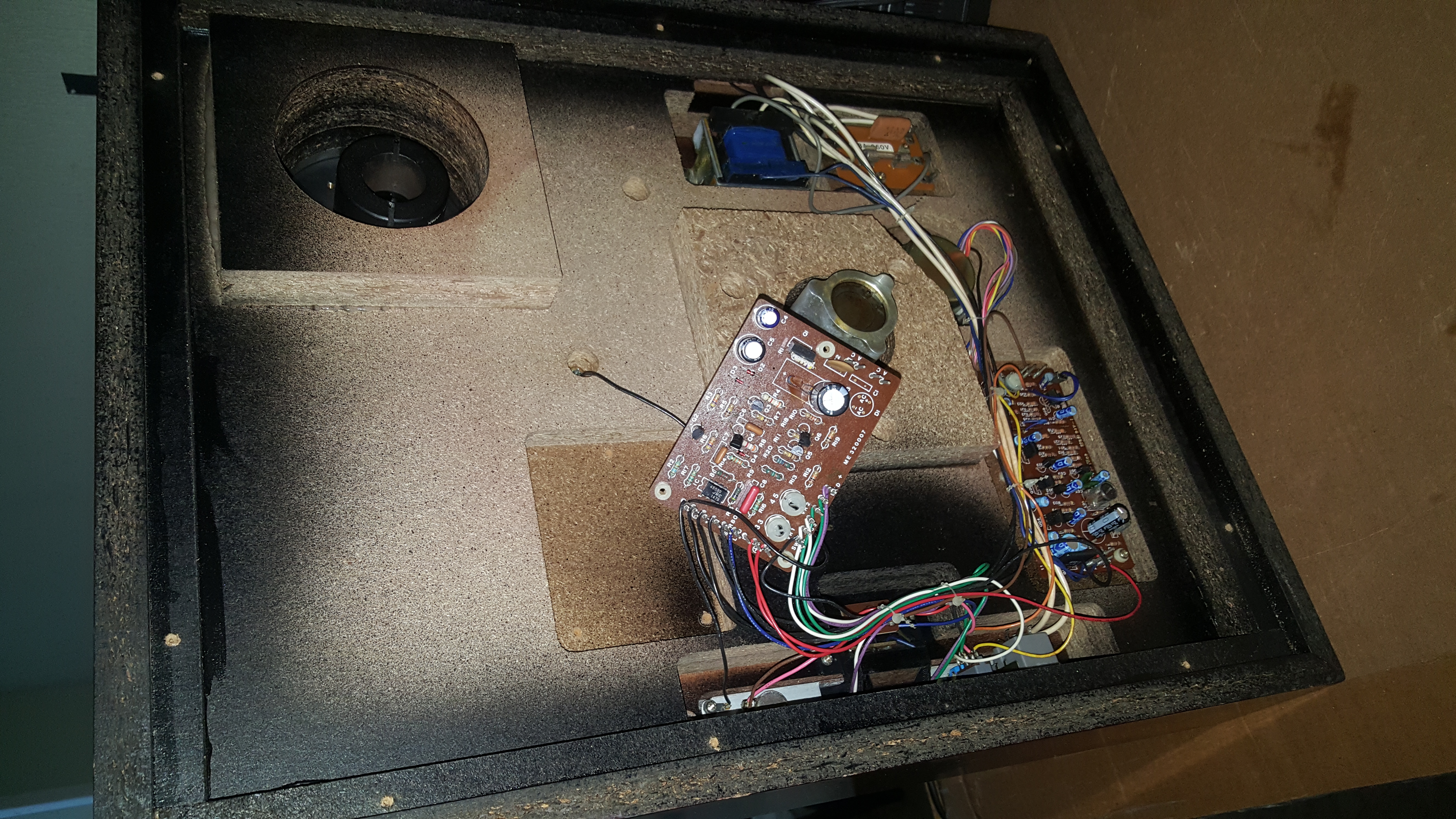

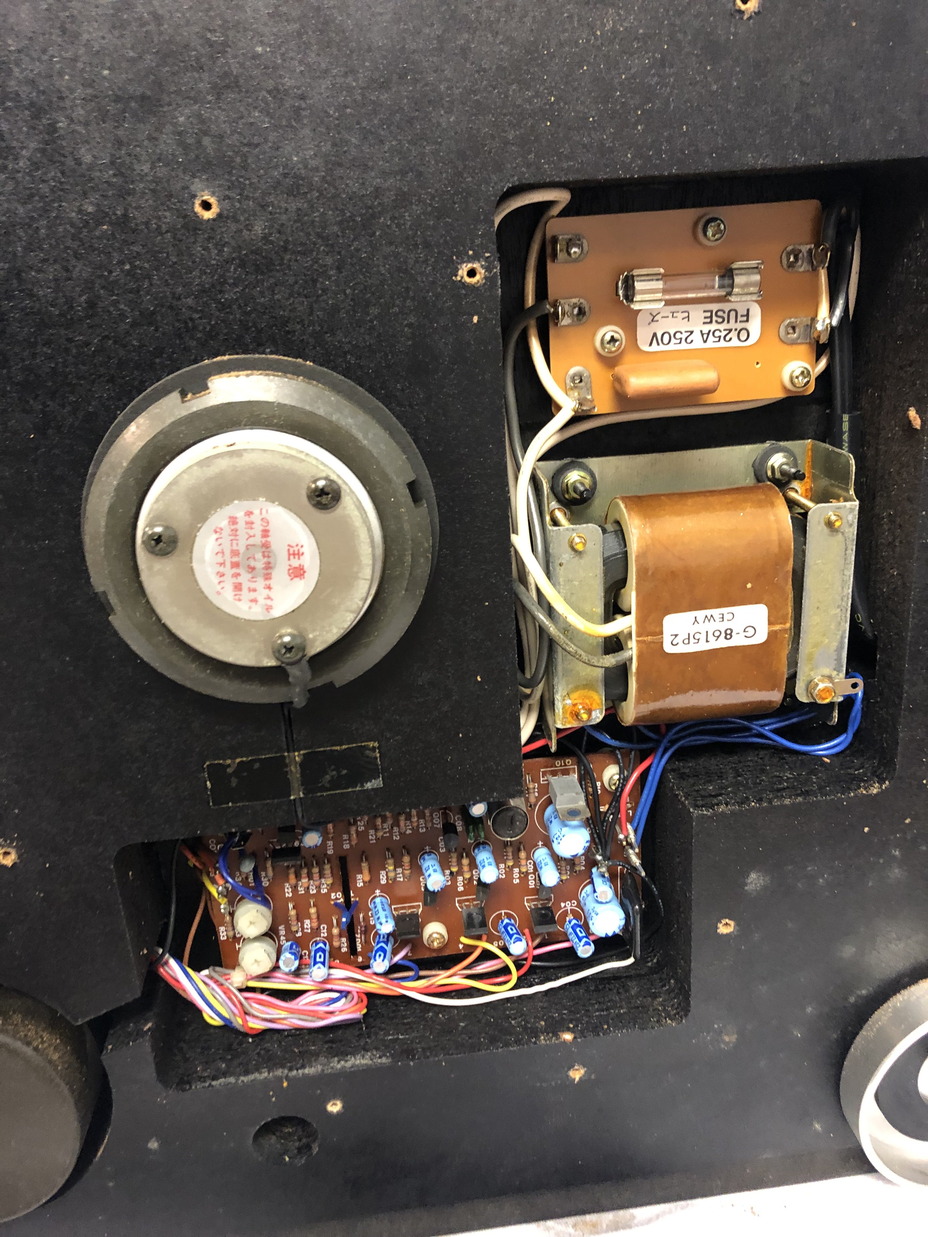

    Аватар для 323f
    21.02.2011
    Viipuri
    1,178
    По умолчанию Re: Micro-Seiki BL-101 ищется СМ или схема
    Это инструкция пользователя, не сервис-мануал.
    На самом деле, Платка побольше размером с генератором и фазовыми ключами является точной копией драйвера от Micro BL-91.
    И её схема есть на том сайте, но мне скачать не даёт, ибо рылом я не вышел.

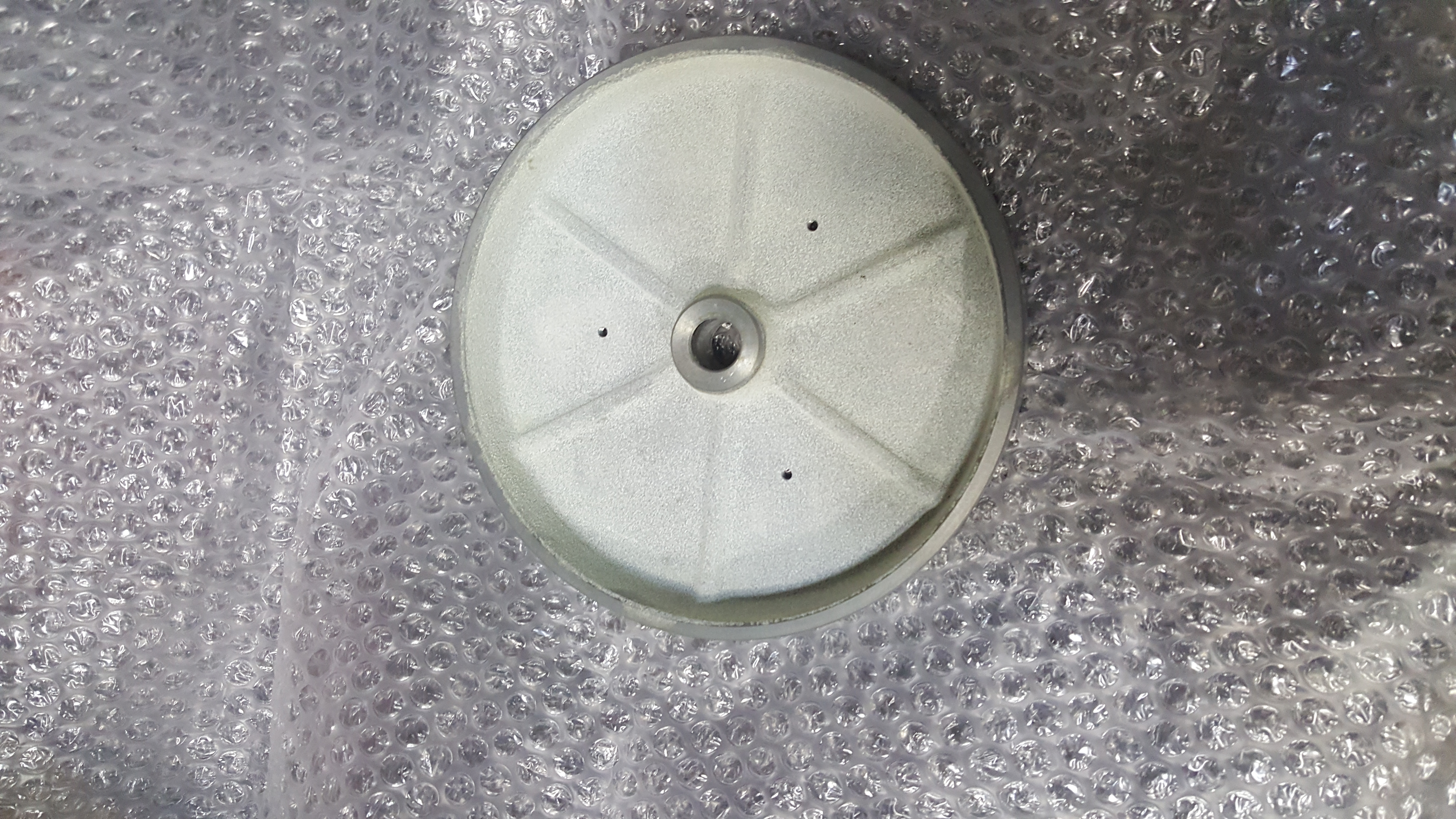

    Аватар для 323f
    21.02.2011
    Viipuri
    1,178
    Пока не до масла. За 40 лет литой субдиск сильно и неравномерно корродиовал. Снизу впечатление такое, будто он мукой покрыт, или инеем. Боковая поверхность, по которой ходил ремень, покрыта раковинами, причём неравномерно - биение чувствуется пальцем. Пришлось его снять с вала и отправить на шлифовку/полировку.
    Токарь изготовит специальную оснастку и приведёт "шайбу" в порядок.Нажмите на изображение для увеличения.

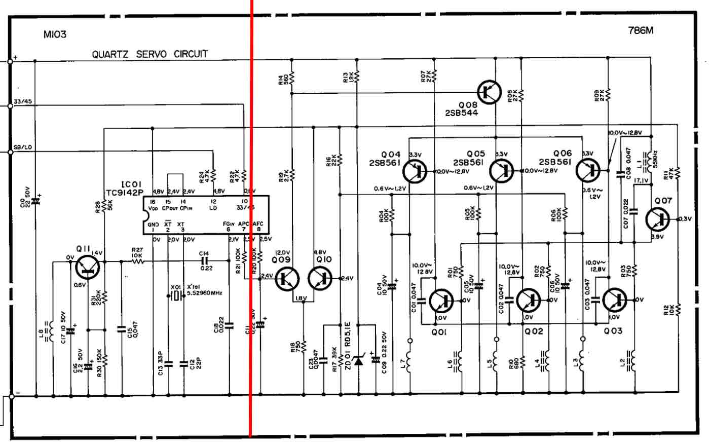

    Новичок Аватар для dimonix
    20.01.2018
    Сколково
    99
    Схема 3-фазного генератора примерно такая (справа от красной линии):
    Все просто, можно даже кварцевую стабилизацию прикрутить, если нужно Микросхемы tc9142p пока еще доступны.

    Аватар для 323f
    21.02.2011
    Viipuri
    1,178
    Огромное спасибище!!
    Можно, конечно, но эти аппараты ценятся в аутентичном состоянии. Для творчества лучше прикупить конструктор подешевле.
