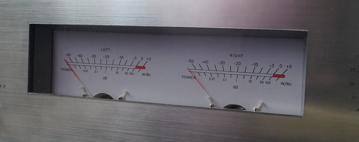

    Теперь немного о технологиях.
    Раскрой металла делаем на станке лазерной резки, затем зачистка, гибка, химическая очистка, порошковая окраска.
    Вентиляционные решетки делаем на координатно-пробивном. Если резать лазером, металл ведет. Также затем зачистка,
    обезжиривание, порошковая окраска.
    Решетки садим на клей.
    Если нужен серебристый корпус, красим краскопультом. Порошковый металлик выглядит не очень.
    Больше всего возни с передней панелью. Но вариантов тут очень много. Перечислю основные:
    1. Алюминиевый анодированный профиль. У нас есть шириной 50 и 100 мм. Отверстия фрезеруем,
    надписи гравируем твердотельным лазером.
    2. Композитная панель с поверхностью из матового нержавеющего листа. Основание панели - стальной
    лист толщиной 2-3 мм. Режем лазером, надписи гравируем твердотельным лазером. Поверхность склеиваем
    с основанием тем же клеем, что и решетки. Если нужна черная панель, красим порошком в черный цвет,
    надписи гравируем твердотельным лазером с немного другими настройками. Надписи можно затереть белой краской.
    3. Композитная панель с поверхностью из материала Rowmark Laser. Ромарк режем и гравируем CO лазером.
    Основание панели стальное, 2 мм, окрашенное порошком в черный цвет. Между ромарком и основанием слой акрила 2 мм.
    Акрил режем CO лазером. Размер каждой стороны на 5 мм меньше чем ромарк или основание. Все три слоя склеиваем
    цианакрилатным клеем, образовавшийся паз по периметру заливаем эпоксидкой. Шлифуем, красим в тот же цвет,
    что и корпус. По этой технологии сделана панель Заратустры.
    Вид с торца на такую панель:

    4. Стеклянная панель. Передняя поверхность из темного стекла 4 мм, края отполированы, вырезаны отверстия под ручки. Подложка из стали 1,5 мм. В подложке отверстия под светодиоды и т.п., окно под индикатор, винты крепления к корпусу. Стекло склеено с подложкой герметиком для автомобильных стекол по всей площади соприкосновения.
    Индикатор - микроамперметры на 100 мкА
    https://aliexpress.ru/item/329038872...id=65892468646
    Шкала напечатана на самоклеящейся белой пленке водостойкими чернилами и наклеена
    на прозрачную обложку для переплета 300 мкм. Вырезана CO лазером.
    Рамка из молочного акрила.
    Цианоакрилат склеивает металлические детали, окрашенные порошковой краской, между собой намертво.
    Разделить можно только зубилом и молотком.
    Акрил тоже очень прочно держится. Поликарбонат похуже.

    Интересно про стеклянную панель:
    1. Минимальная высота панели
    2. Как выглядят торцы панели в переходе стекло/сталь
    3. Виден ли автомобильный герметик на просвет/под углом
    4. Полированы ли отверстия под ручки/кнопки
    5. Минимальный диаметр отверстий
    6. Продается ли отдельно панель.
    P. S.
    Как устроен корпус: основание, крепление передней/задней крышки, верхней крышки.

    Добавил пару фоток в шапку. Передняя панель съемная, на винтах.
    Стеклянную панель сделаю и покажу после праздников.

    Скажите плииз - работаете ли с AISI 430 или 304 , какие толщины доступны ?
    Еще - возможна ли гальваника (меднение) ?
    можно ли добавить макро фото как изнутри выглядит вентиляционная решетка

    Нержавейку режем, гравируем. Толщина до 1,5 мм.
    Гальванику, меднение не делаем. Анодирование заказываем у соседей. При наличии объема.
    Какова толщина профиля? Толщина стали основной конструкции?

    Сделали около 10 панелей. Мне не понравилось. Делаем новую оснастку.
    ass77
    Основание 1,8 мм, крышка 1 мм. Профиль П-образный 1,3 мм.

    Asuper, поясните, правильно ли понял: передняя панель - "анодированный алюминиевый профиль" получается П-образый толщиной 1,3 и шириной 50 или 100?
    Переднюю панель из алюминия толщиной 8-10мм с анодированием и фрезеровкой есть возможность изготовить?

    Если не секрет, какие технологии со стеклом могут быть доступны?
    1. Точность размера +/-
    2. Минимальные размеры
    3. Полировка кромок
    4. Фаска на кромке с полировкой
    Андрей

    Передняя панель - нержавейка.
