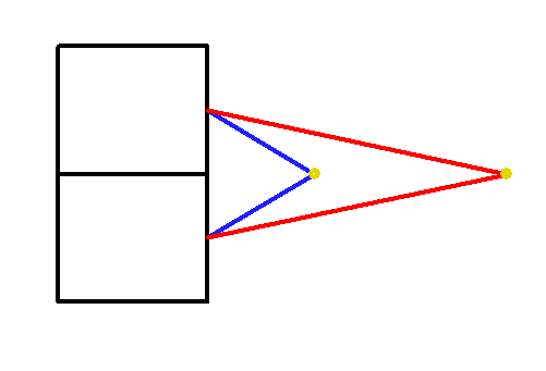

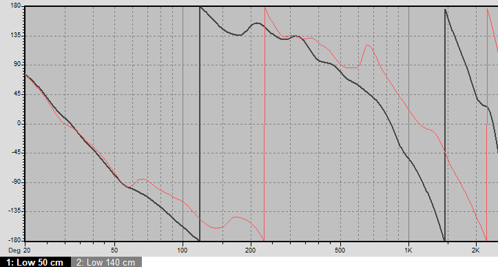

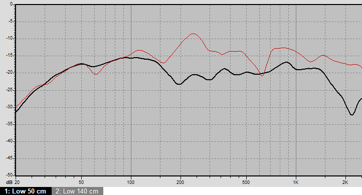

    gaga, нашел у себя что-то похожее но тоже не идеальное.
    В одном случае микрофон на 50 см, в другом на 140см от двух 18" сабвуферов.
    Особенности которые могут давать погрешности:
    - сабвуферов два (140 и 50 см это от панели, а не от центров динамиков, между которыми около 60см)
    - они хоть и в большом помещении но тем не менее есть пол и высокий потолок
    - сзади стена (примерно 70 см от передней нанели)

    Если расстояние между центрами излучателей, меньше половины длины волны, на верхней частоте раздела, то они будут работать как единый моно излучатель.
    С этим никто не спорит. То что динамиков два, я указал для того, чтоб было понимание что фаза сгенерирована с учётон сдвига окна ровно на 140-50см, а реально растояние от центров динамиков было не 50 и 140 см.
    В теории выходит от центров 58 и 143 см
