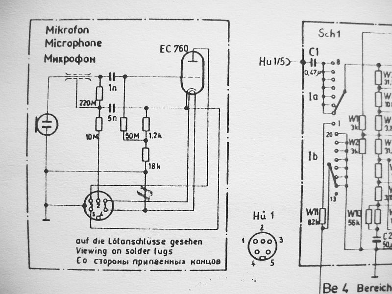

    Ламповый RFT MV101 имеет по схеме 220 мега ом - я пробовал поставить больше - 450 мега ом (когда восстанавливал микрофон и проверял рабочее сопротивление или нет - а запасного на 220 мега ом у меня не было). . Микрофон просто работать отказался.

    На фото резистор на 220 мега ом хорошо видно - зелёный сверху слева
Название:	RFT MV101 1.JPG
    Наверное очень много зависит от конструкции капсюля - вот сейчас август и влажность воздуха , у нас, максимальная по году и вся аудиотехника по другому работает..... Раньше, всегда замечал, что в августе колонки работают лучше всего.... И только в августе...... Потом понял -это связано с влажностью в атмосфере........ По капсюлям столкнулся - из-за влажности некоторые капсюли, которые хорошо работали зимой, "вдруг" начинают капризничать - гнать шум, ветер, или чувствительность у них падает.
    Как бы влажность ....... такой себе негативный фактор........

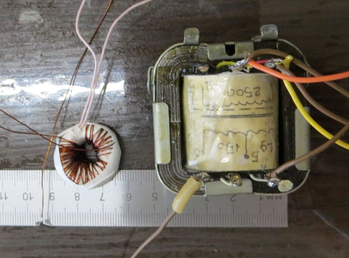

    Добрый день.
    С наступившим новым годом.
    Вопрос такой мотаю мелкий микрофонный трансформатор. Железо белое..... Очень надеюсь , что пермалой. Так на оригинальной версии, что то мало витков на нем было. А параметры хорошие были.
    Мотаю проводом - 0,06 мм - 3000 витков две по 1500 и 300 витков - проводом 0,16 мм.
    А у вас маленький трансформатор как был намотан? По виткам и по секционированию. Провод 0,06 -рвётся постоянно ..... довольно трудно мотать даже в ручном варианте. На ручном станочке. Так бы проводом 0,10 мотать, но такого у меня нет.
  14. #73
    09.05.2018
    Voronezh
    4,808
    По умолчанию Re: Ламповые микрофоны, изготовление, модернизация.
    Так измерьте индуктивность и пересчитайте мю. Если пермаллой - то ему альтернатив по мю нету.
  15. #74
    03.12.2009
    659
    Нашел свои записи семилетней давности. Мотал проводом (по памяти, диаметр не записал) 0.08 мм первичку и, 0.12 - вторичку. Удалось разместить 4200 и 940 витков. Первичку секционировал на три части 1050+2100+1050. Между секциями первички две секции вторички по 470 витков. Мотать проводом 0.08 на самодельном станке было вполне комфортно (было всего два или три порыва).
  16. #75
    Завсегдатай Аватар для Lenivo
    20.08.2010
    г. Екатеринбург
    1,082
    Спасибо.
    У меня сердечник -6 мм на 15 мм, набор 12 мм.
    Уже намотал - 3000 витков провод 0,06 мм по лаку , два раза по 1500 и между ними 300 витков провода -0,16 мм.
    Померил на 100 Гц - 34 Гн и 23 Гн на 1кГц прибором DE5000. 960 ом. Вторичка 0,25 Гн - 14 ом.
    Первый раз намотал - и первая обмотка оборвалась на ламели подключения в самом начале...... Пришлось всё срезать и мотать заново.
    Провод у меня старый - на 1500 витков по 4 обрыва. Второй раз к контактам подпаивал МГТФ, а уже к нему провод. Завтра померю полосу.
    Заказал новый корпус и капсюль на новый микрофон - заказал длинный корпус , чтоб трансформатор в корпусе разместить... Под новый год получил положтельный отзыв на предыдущий микрофон.....
    Но следующий надо делать с трансформатором в корпусе микрофона. Безтрансформаторные варианты - двух триодные - СРПП или с катодным повторителем на выходе как не цепляют народ. А трансформаторные нравятся.
    По этому трансформатору -так то даже место осталось на каркасе ...... можно было сделать секционирование...... До этого микрофонных трансформаторов не мотал..... Но на выходных трансформаторах секционирование хорошо улучшает качества трансформаторов.....

    Я выводы делал из того же провода которым мотал. В начале и в конце складываешь его несколько раз (4-5) и скручиваешь. Поверх можно одеть тонкий кембрик.

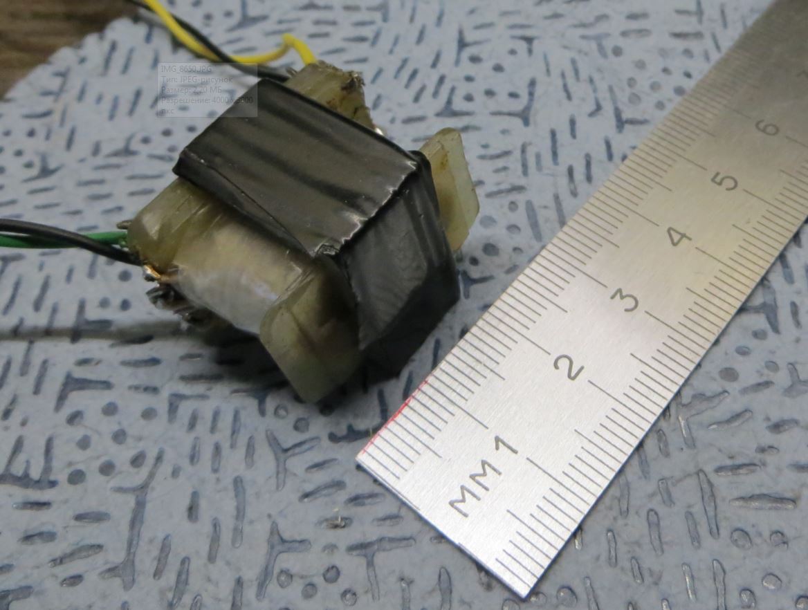

    Вот такой получился в итоге.
Название:	Перемотанный микрофонный трансформатор 3 01 2023-2.JPG
Название:	Перемотанный микрофонный трансформатор 3 01 2023-3.JPG

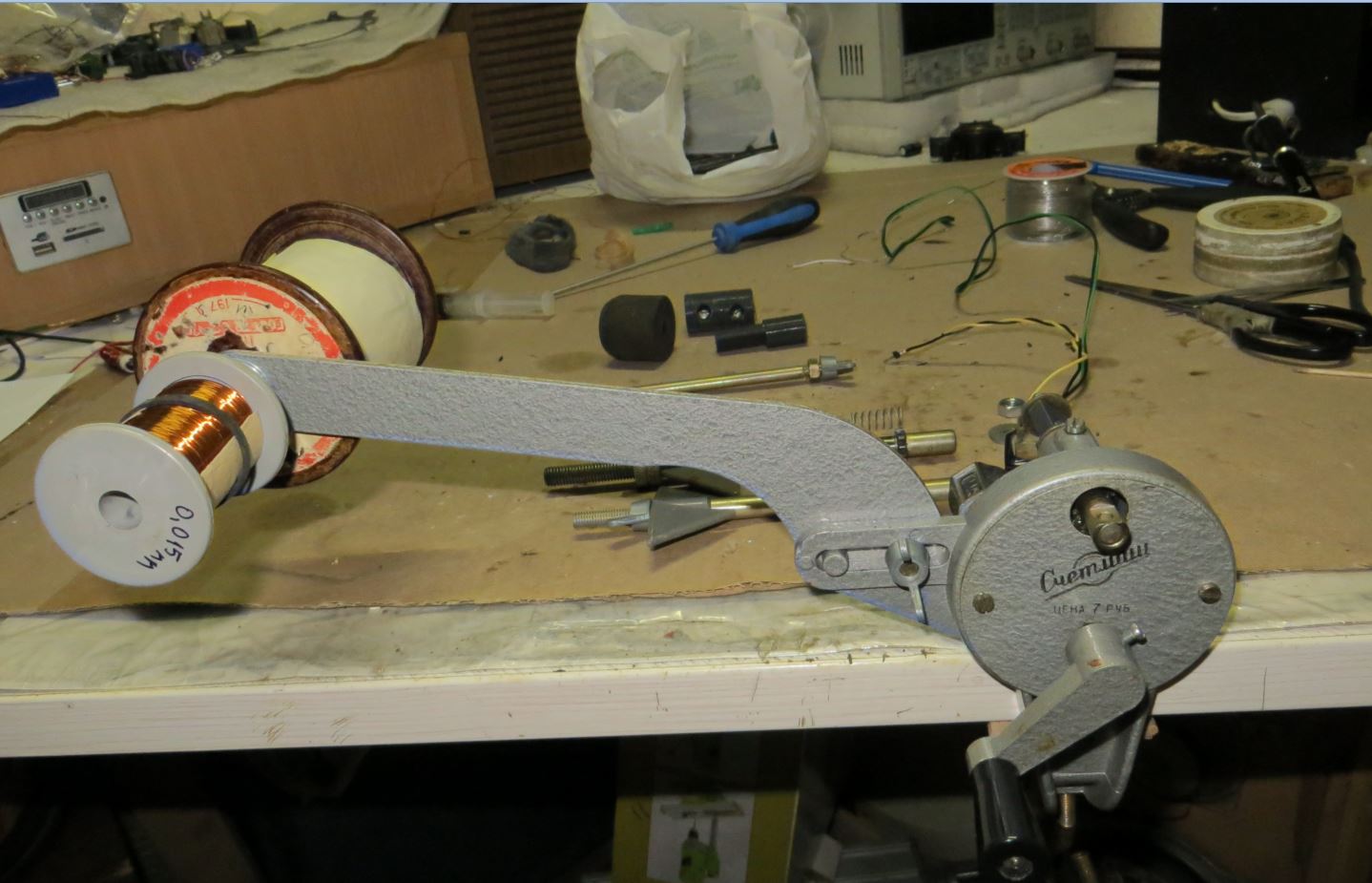

    Мотал на ручном станочке "СЧЁТМАШ".
    У него три сменных штанги с разным диаметром штока под каркасы трансформаторов. Мотал на самом маленьком - с диаметром винта 3 мм. На него напечатал на 3D принтере - пластиковый сердечник под каркас. Он на фото установлен на шток штанги намотки. Я немного модернизировал у станочка держатель катушек с проводом - теперь можно две катушки ставить с проводом разного сечения - просто винт держателя катушек с проводом -добавил подлинней.

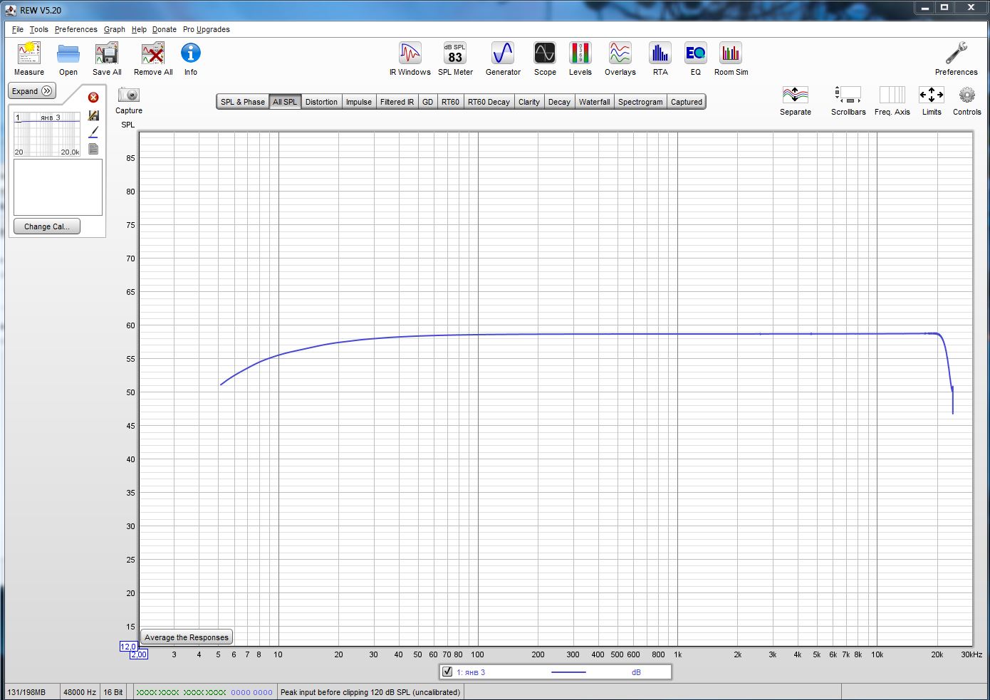

    Измерения - померил меандр на 1кГц на осциллографе - он на столе стоит - поэтому так проще.
Название:	Перемотанный микрофонный трансформатор 3 01 2023-6.JPG
    Потом полосу на компьютере померял - верхняя частота у звуковой карты 24 кГц.
Название:	Перемотанный микрофонный трансформатор 3 01 2023-1.JPG
    Параметры получились устраивающие меня..... Теперь его надо отслушать на микрофоне. Но перед этим нужно спаять микрофон.
    Но тут дилемма - или паять из того, что осталось в тумбочке..... или дождаться середины февраля пока приедут заказанные детали.....Или дербанить другие микрофоны - что очень не хочется.

    Lenivo, попробуйте провести те же измерения, но сигнал с генератора (выхода звуковой карты) подать на первичную обмотку через резистор, скажем 10 кОм (имитирующий выходное сопротивление лампы) и нагрузить трансформатор на резистор 2 кОм. Будет намного информативнее и результат ближе к тому как трансформатор заработает в микрофоне.

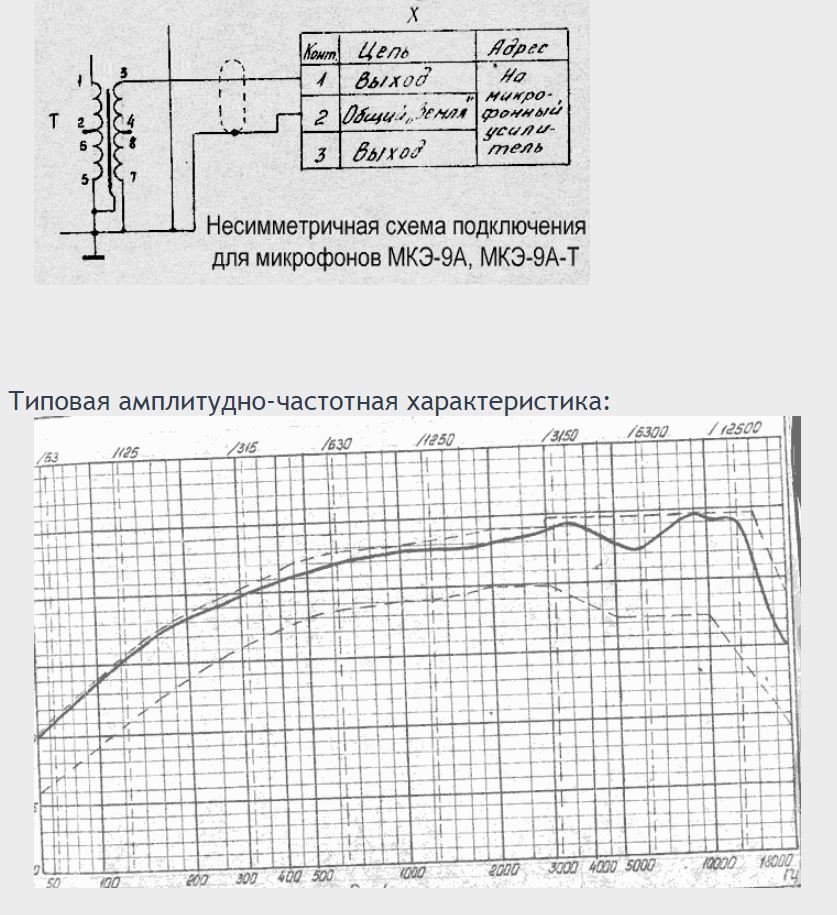

    И получить что то типа Характеристики трансформатора Октава МКЭ-9?

    На самом деле....Мне и этого достаточно. Потом, когда схема микрофонного пред усилителя будет спаяна, можно будет целиком измерить АЧХ микрофонного пред усилителя с конденсатором вместо микрофонного капсюля с реальной нагрузкой -входом звуковой карты, с которой этот микрофон будет работать.....
    Кстати , характеристики АЧХ куда лучше чем мотал на нанокристаллическом сердечнике микрофонный трансик- на фото слева. Там 600 витков первички - 6 Гн и 60 витков вторички. В принципе работал, но звук искажал...... Потом перемотал его под ленточный микрофон.... Так что в лоб сейчас сравнить не могу. Но меандр, тот искажал сильно.

    Я не понимаю какой смысл измерений в условиях при которых трансформатор никогда не будет работать? Кого мы обманываем? Себя? Или других? 10 и 2 кОм взяты мной не случайно. Это усредненное выходное сопротивление каскада на лампе в триодном включении и входное сопротивление преампа, к которому будет подключаться микрофон. У хорошего трансформатора АЧХ должна быть ровной в желаемом диапазоне, а иначе такой трансформатор в мусорку.
