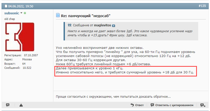

    Где тут:
    Вот тут.
Название:	Перлы от Сабсоника 2.png

    Цитата Сообщение от DmitSir Посмотреть сообщение
    Вот тут.
    Где тут про "в полку -3 на 25" )))

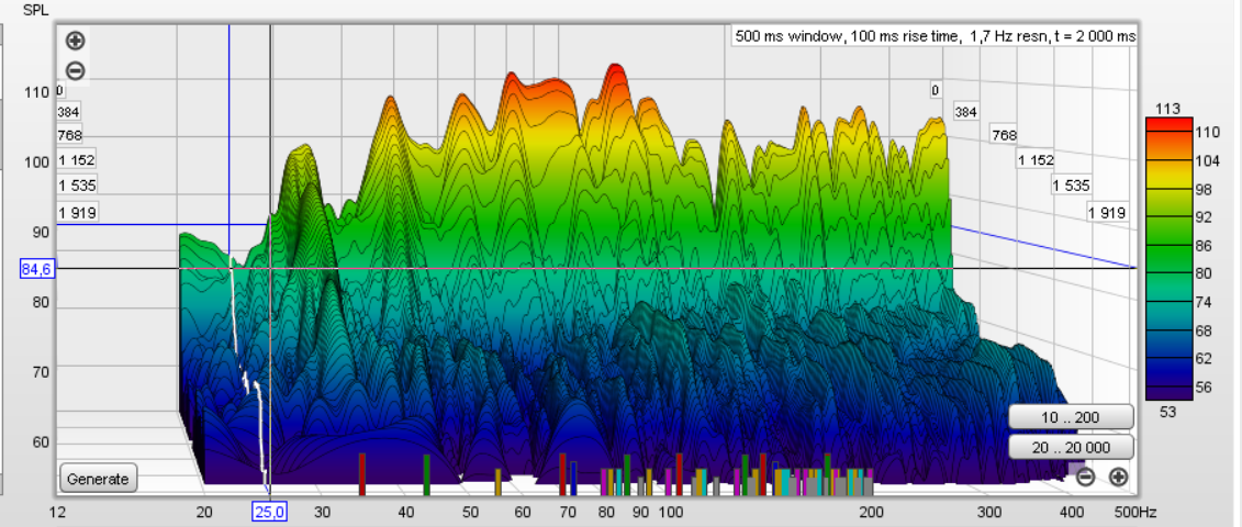

    Речь вот о чём пришли вы типа мастер к заказчику Он вам говорит "Сделай мне красиво" вы сделали измерения комнаты, что она может и получили в лучшем месте этой комнаты:Нажмите на изображение для увеличения.
Название:	Типичная гостиная2.png
ID:	421094 Где тут ровно на 25 Гц???
    Дальше думаете как, и что построить и интегрировать сюда свой концепт и тут можно в том числе +18 dB на 30 Гц и прочее.

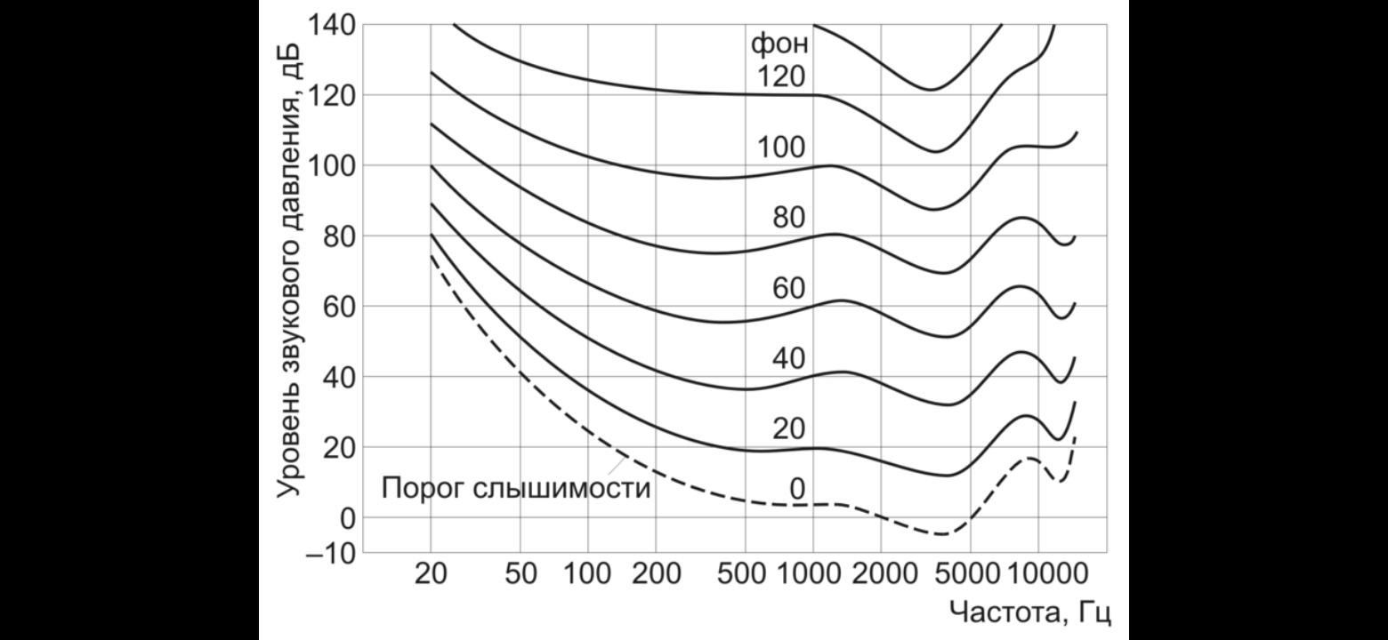

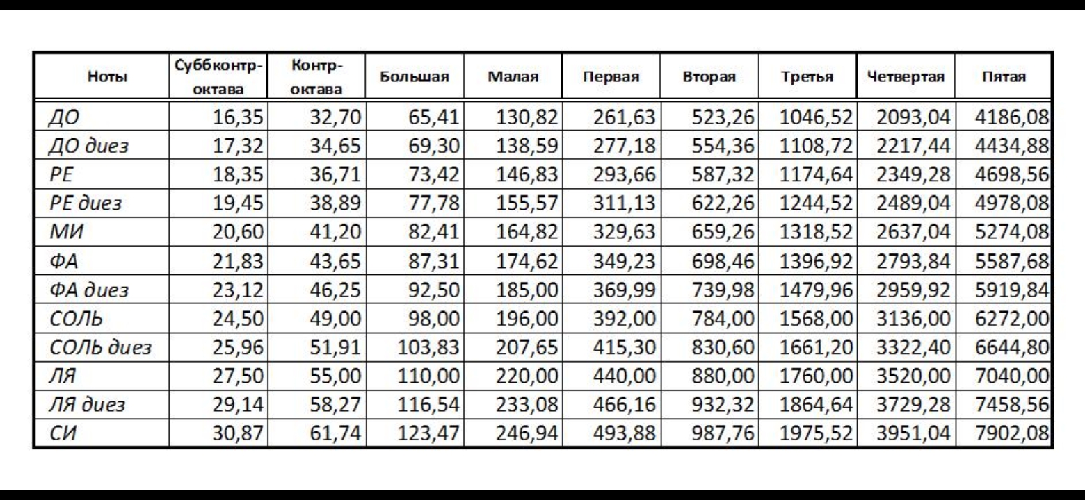

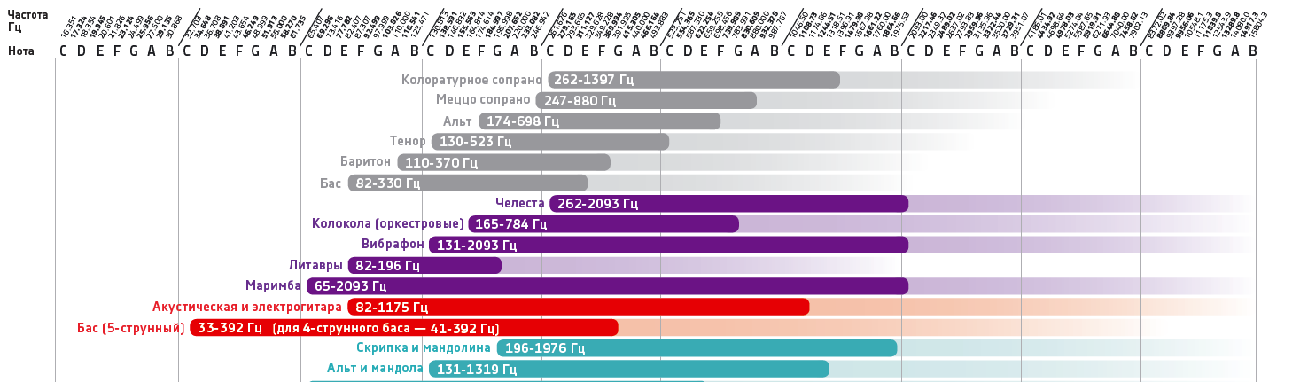

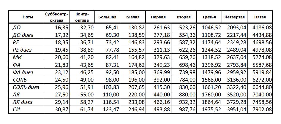

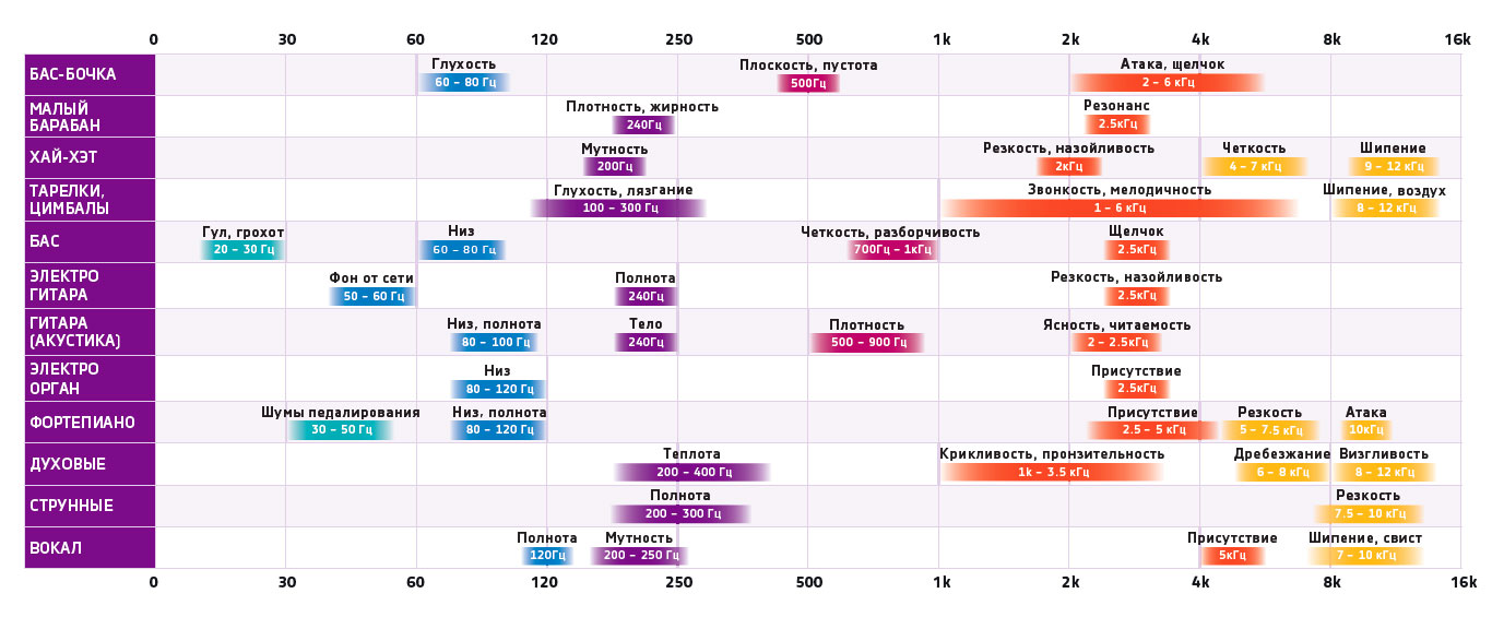

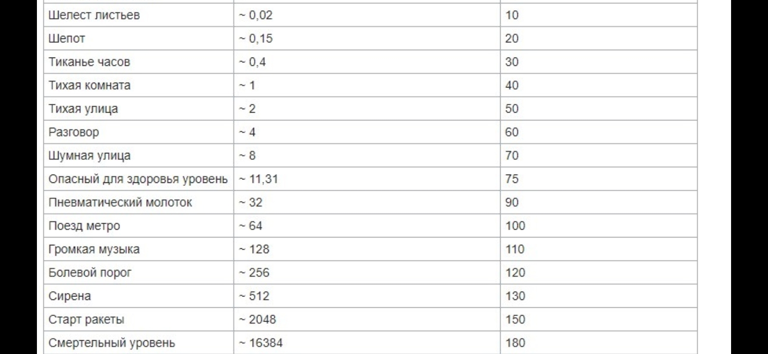

    решил в одном месте собрать полезную информацию в таблицах.
    ---------- Сообщение добавлено 07:18 ---------- Предыдущее сообщение было 07:07 ----------
    ---------- Сообщение добавлено 07:21 ---------- Предыдущее сообщение было 07:18 ----------
    + еще
ID:	421100   Нажмите на изображение для увеличения.
ID:	421102   Нажмите на изображение для увеличения.
ID:	421101   Нажмите на изображение для увеличения.
ID:	421106   Нажмите на изображение для увеличения.

    Знаменательно, что группа ударных расписана по специальностям, хотя там музыканты широкого профиля, а группы духовых и струнных в бараке скопом. Деграданс! Танцуют все!
