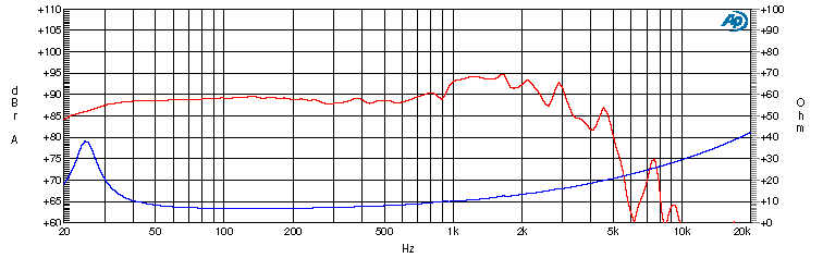

    А руки чешутся к IB
    И это правильно!!!
    Но надо не меньше 4х10". Лучше 8... С отдельным усилением и фильтрацией по входу.
    Типа таких:
    Ciare HW250
Название:	АЧХ Ciare_HW250.png
    Резонансная частота fS 23 Hz
    Электрическая добротность QES 0.58
    Механическая добротность QMS 3.00
    Полная добротность QTS 0.48
    Эквивалентный объём VAS 275 litres
    Сопротивление DC RE 6 Ω
    Индуктивность звуковой катушки LE 0.6 mH
    Форс фактор B·l 6.55 T·m
    Механическое сопротивление RMS 1.4 N·s/m
    Механической податливости подвеса CMS 1700 µm/N
    Масса подвижной системы MMD 24.4 g
    Масса подвижной системы (включая движущегося воздуха) MMS 29 g
    Эффективная площадь диффузора SD 337.7 cm²
    Диаметр диффузора Ø 20.8 cm
    Максимальное линейное смещение Xmax ± 5 mm
    Пиковое вытеснение объёма воздуха VD 168.9 cm³
    Эффективность η₀ 0.55 %
    Эффективность полосы пропускания EBP 39

    Это же какой объем коробка для них нужно?

    Для IB добротность низковата. Может по факту она больше, конечно. Баса не будет, будет только шевеление динамиков в пределах их линейного смещения +-5 мм.
    Щит тоже гигантских размеров получается.
