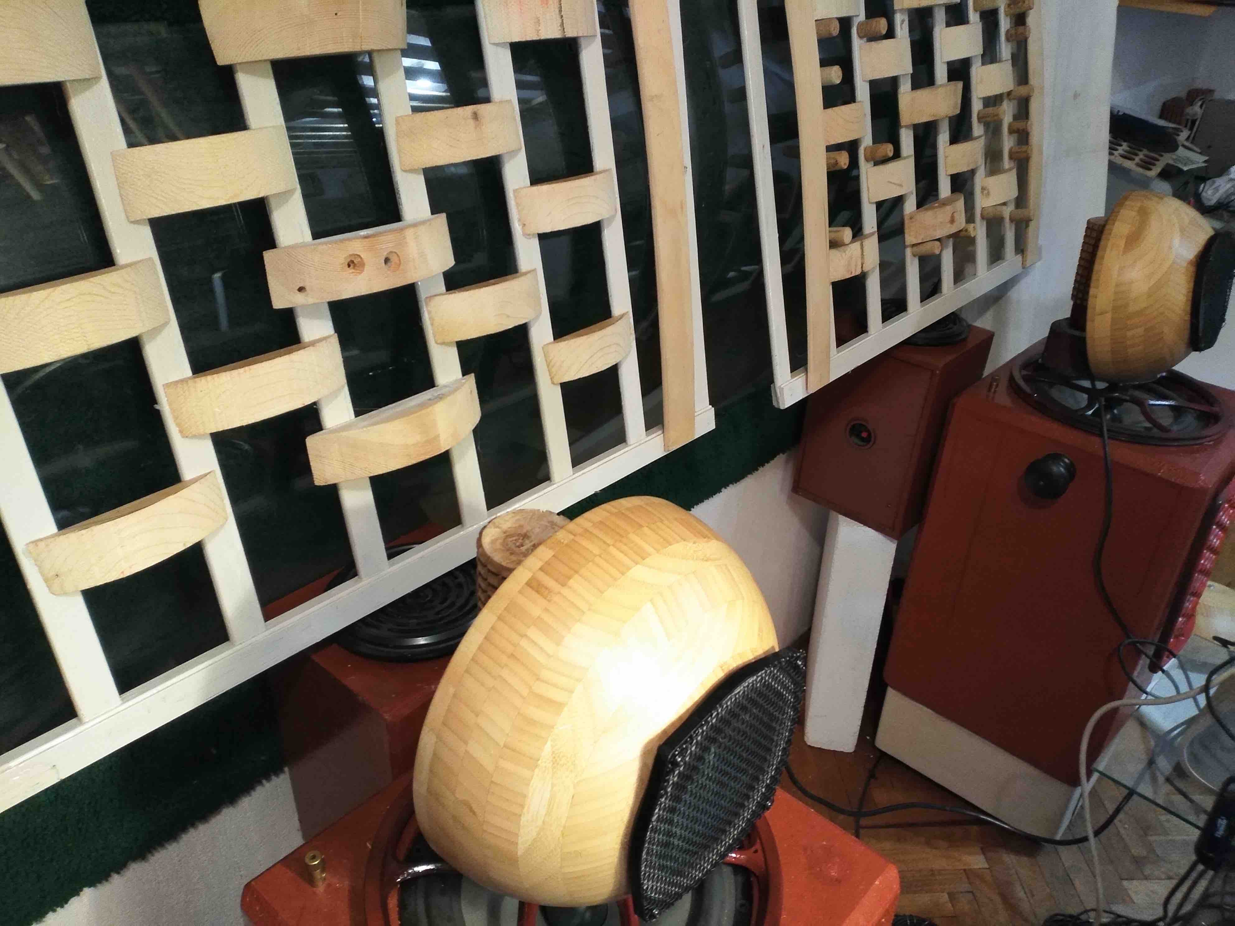

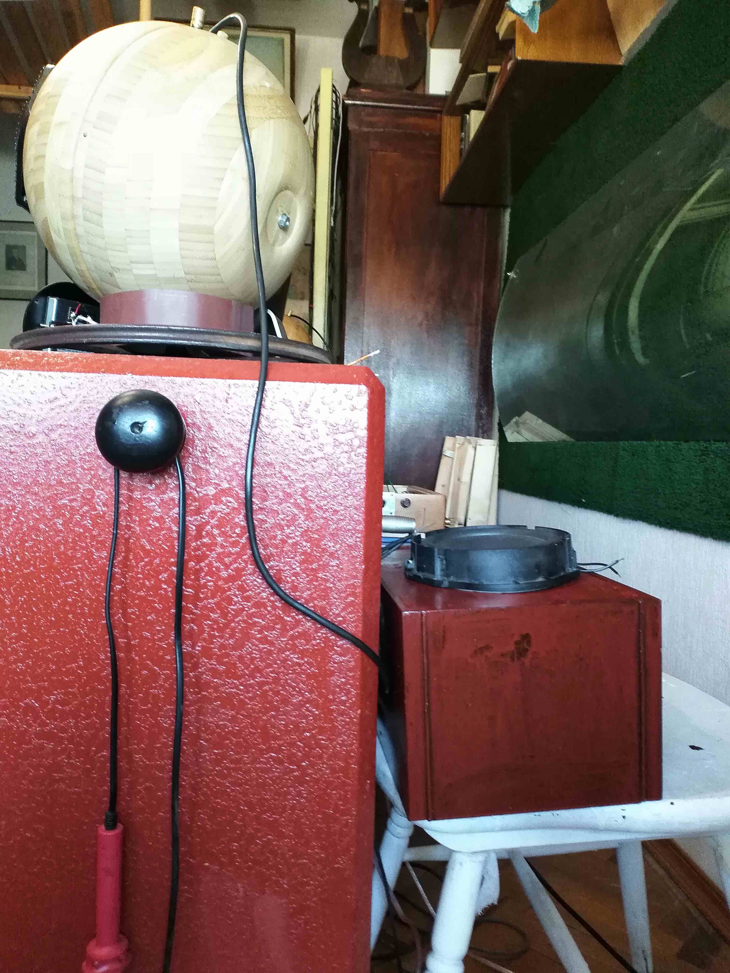

    Год тому : прикидки размещения мид полосы. Вначале она была теоретически, теперь буду пробовать практически
