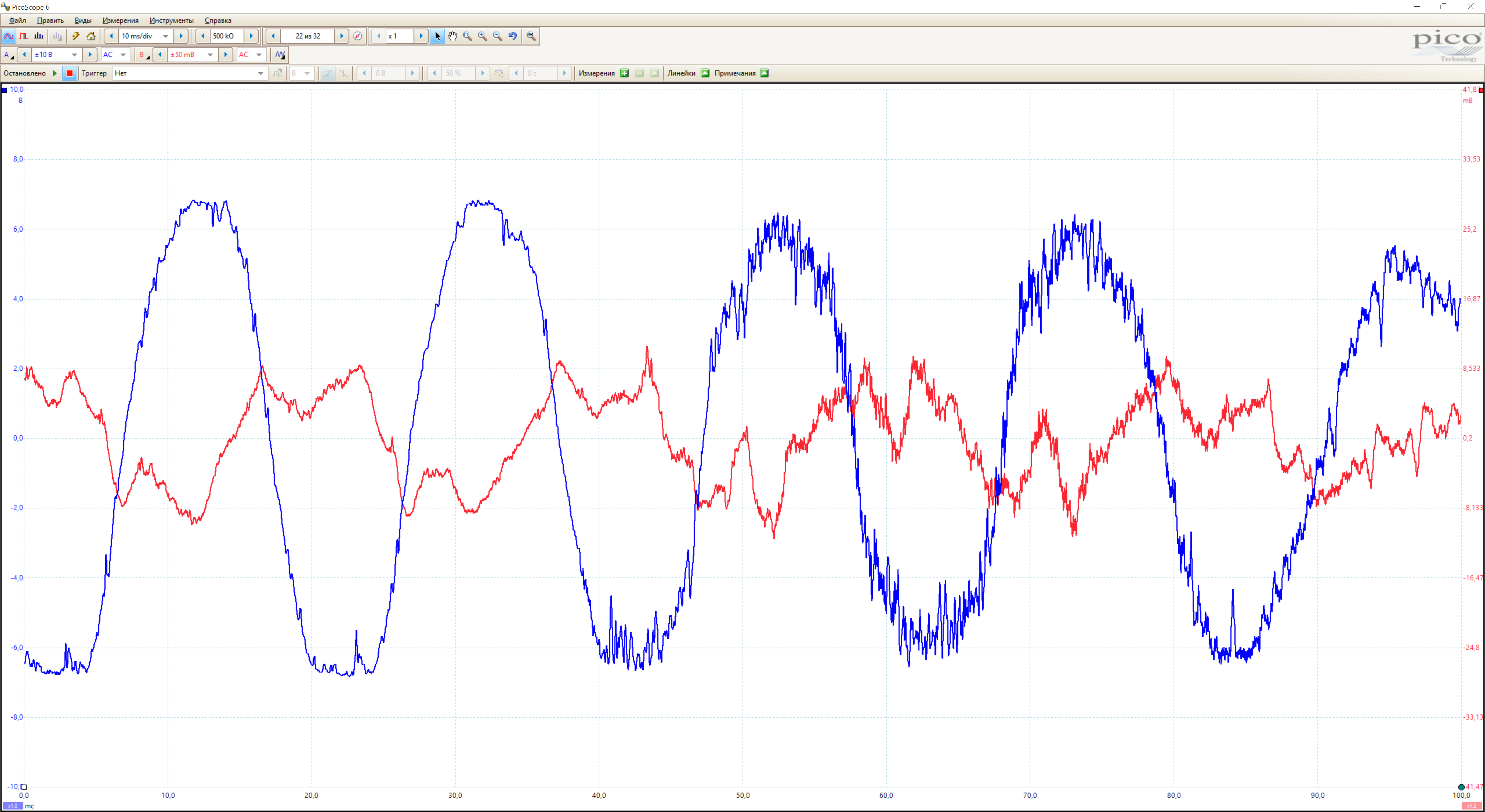

    Там всё гораздо сложнее, это всего лишь частный случай, который на практике выдавлен другими более сильными факторами - если я правильно понимаю, то головка при разгоне идёт в разгон на резонансной частоте - тупо бежит по синусу, от того звук глухой, соответствующий мех. частоте резонанса. Обычно так происходит на раздемпфированных головках (мягкие подвесы) с большой мех. добротностью, а электрическое демпфирование не помогает, т.к. либо мотор слабый, либо ПЭДС большая и препятсвует закачке полезной жэнергии - это чтобы остановить бег по большому синусу резаса и отработать более высокочастотные загогулины. В обычной головке задача примерно стоит в жизни, как остановить телегу столкнутую по наклонной плоскости в обрыв - не всем удаётся. Решение звучащих усилей я вижу пока только в накачке амплитуды, т.е. в форсировании процесса - это и борьба с ПЭДС - энергия отдаётся ЗК, а при спаде, если я правильно понимаю, ПЭДС должна сформировать как раз тот самый обратный ход своим выбросом.
    Из своей же практики давних экспериментов с мостами собранных по мотивам усилителей Линкс 17 и невысоких стабилизированных питаниях - я не обнаружил, как от подачи парафазы на входа, так и ещё чего либо в звуке - не хуже, не лучше, т.е. просто изилишек. Разве что ноль на выходе в 2 раза сильнее плавает.
    Я ранее уже выкладывал с микрофона записи и на выходе уся - запись одновременная двуханальным солом (синий усь, красный мирофон, 2-й график - исходная война в wav mp3):
