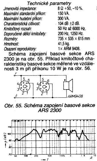

    По умолчанию Re: Двухполосная АС для лампового усилителя на Beag HT 101-16 и Tesla ARM 9408
    Вот ваш динамик в деле.Нажмите на изображение для увеличения.
