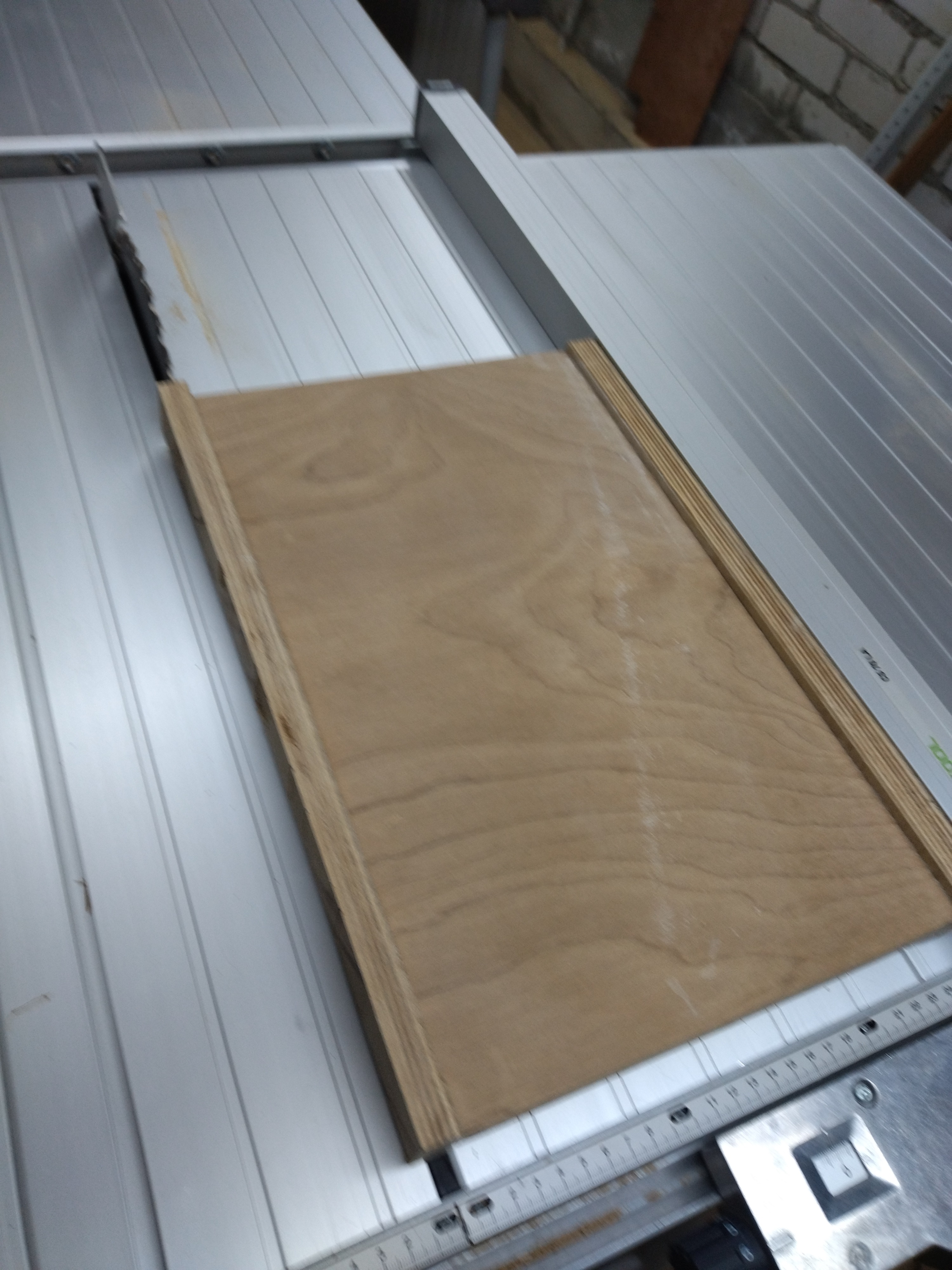

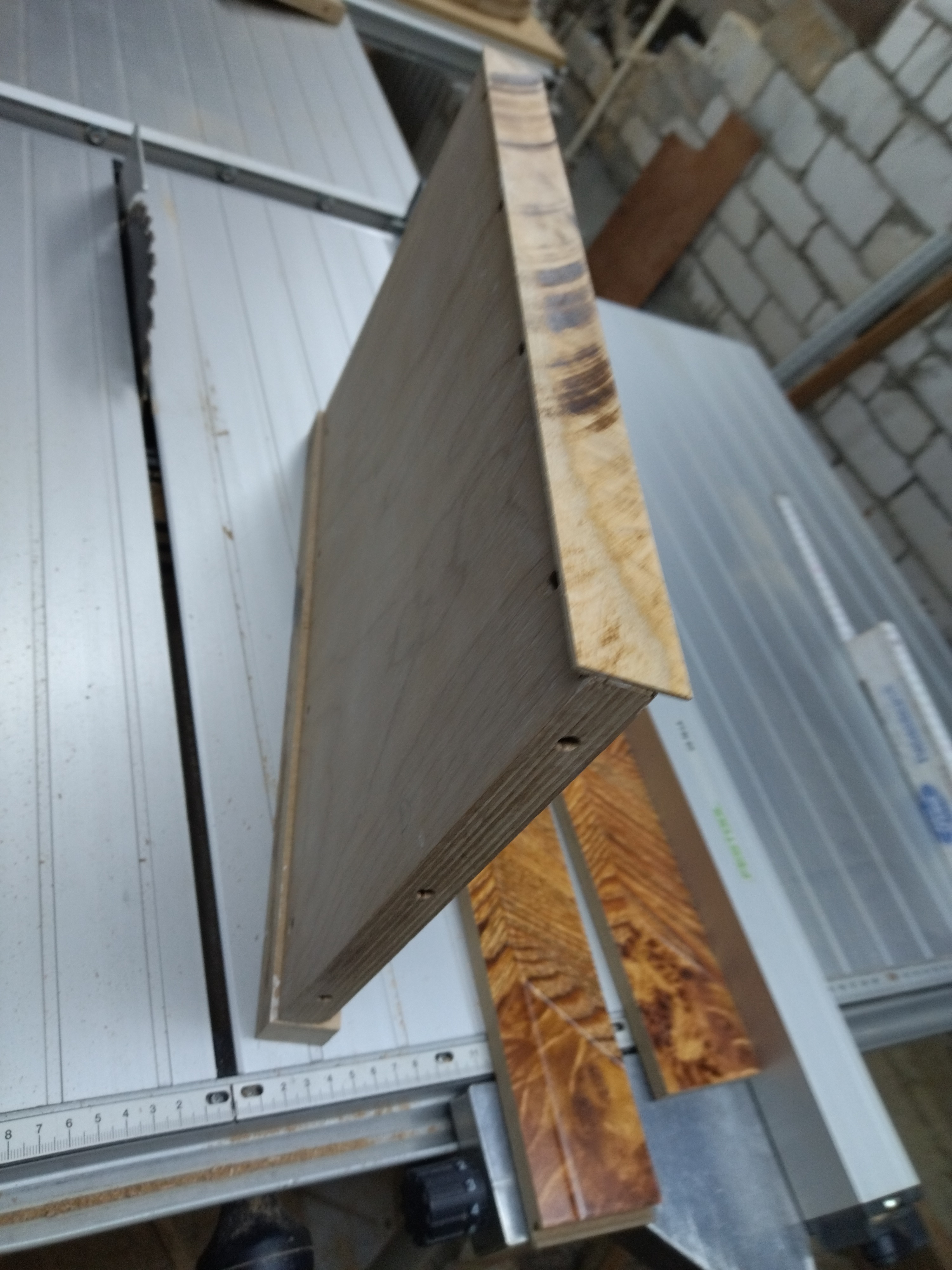

    Подогнал мне тут сосед большие обрезки красивой фанеры. Решил запилить Рипполь. Встал вопрос чем торцы фанеры шпонировать? Имеющимся шпоном(более темный) или как раньше - срезками лицевого шпона фанеры, но срез получается сделать только вдоль волокон.
    Пришла мысль - клеить сначала обрезки фанеры, по размеру чуть больше чем торец ],Нажмите на изображение для увеличения.
    а затем обрезать оставляя на торце только один слой шпона (или чуть больше).[ATTACH=CONFIG]418912[/ATTACH
    Затем фрезой обрезаем по периметру доски и доводим до поверхность до нужного состояния.
    Получается гораздо удобнее чем просто шпоном и можно поперечный срез получить.
    Может кто уже так и делает, но мне не встречалось.
