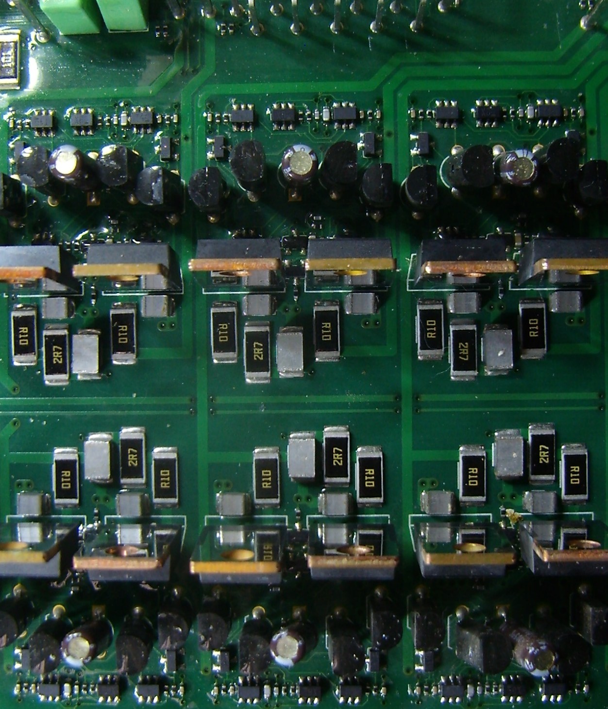

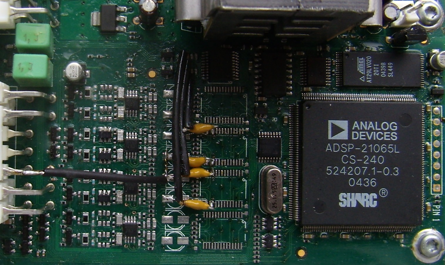

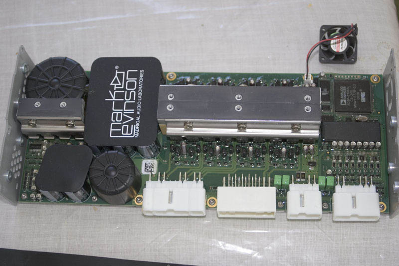

    Предлагаю вариант использования штатного усилителя Mark Levinson 86280-xxxx при установке любого нового нештатного магнитофона в Toyota Lexux без кардинальной переделки проводки автомобиля. За последние годы таким образом было переделано восемь усилителей. Во всех случаях результат отличный. Сохранил результат переделки на фото. Для понимающих не составит труда повторить вариант переделки и использовать усилитель Mark Levinson. К новому магнитофону подключается через аналоговые линейные входа без цифровой шины.
