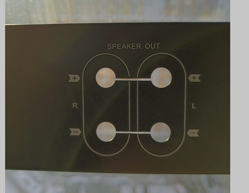

    В дизайне корпуса две ручки, поэтому установлено два энкодера с кнопкой. Левому отдано включение усилителя и выбор входа (их 4 шт.), а правому - регулировка громкости и режим Mute.
    Есть один нюанс на тыловой панели: обозначения акустических терминалов не соответствуют фактическому положению клемм - можно переделать тыловую панель или сделать свои надписи. А можно оставить так, если не мешает
    В общем, если кому нужны платы, то пишите тут или в личку, тему в толкучке создал.

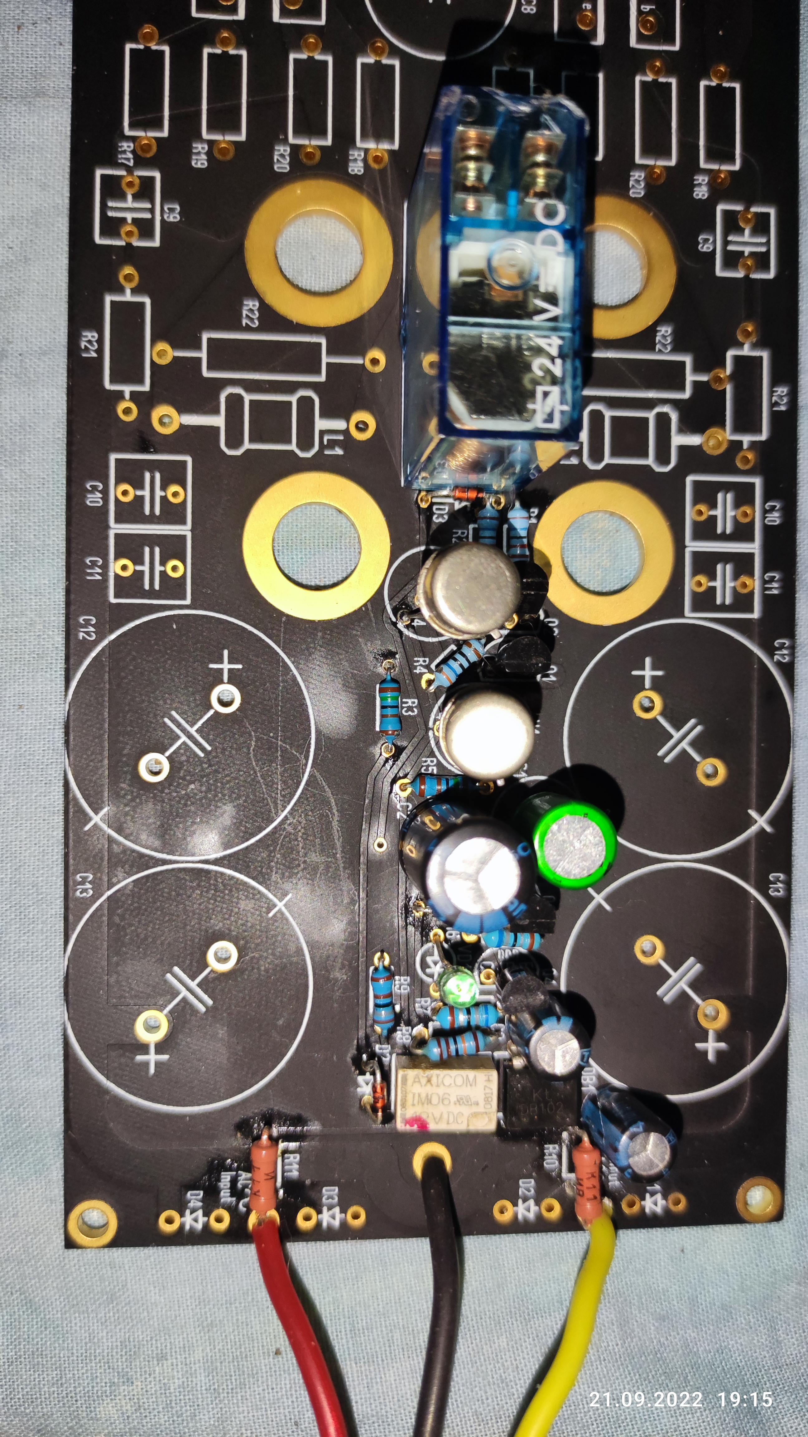

    Начал сборку с защиты, включил не работает. В чём дело?
    Заземлил вход защиты, заработало !
  16. #1115
    Ветеран
    Аватар для Prophetmaster
    23.08.2005
    3,590
    По умолчанию Re: Усилитель Prophetmaster Audio MCA-100
    Не понял? Должно работать без всякого заземления входа.
  17. #1116
    13.11.2007
    МО Салтыковка
    76
    11,981
    Входные резисторы по 15 ком а воздухе.
    Поэтому идёт наводка и заряжает конденсатор...
    ---------- Сообщение добавлено 19:16 ---------- Предыдущее сообщение было 19:09 ----------

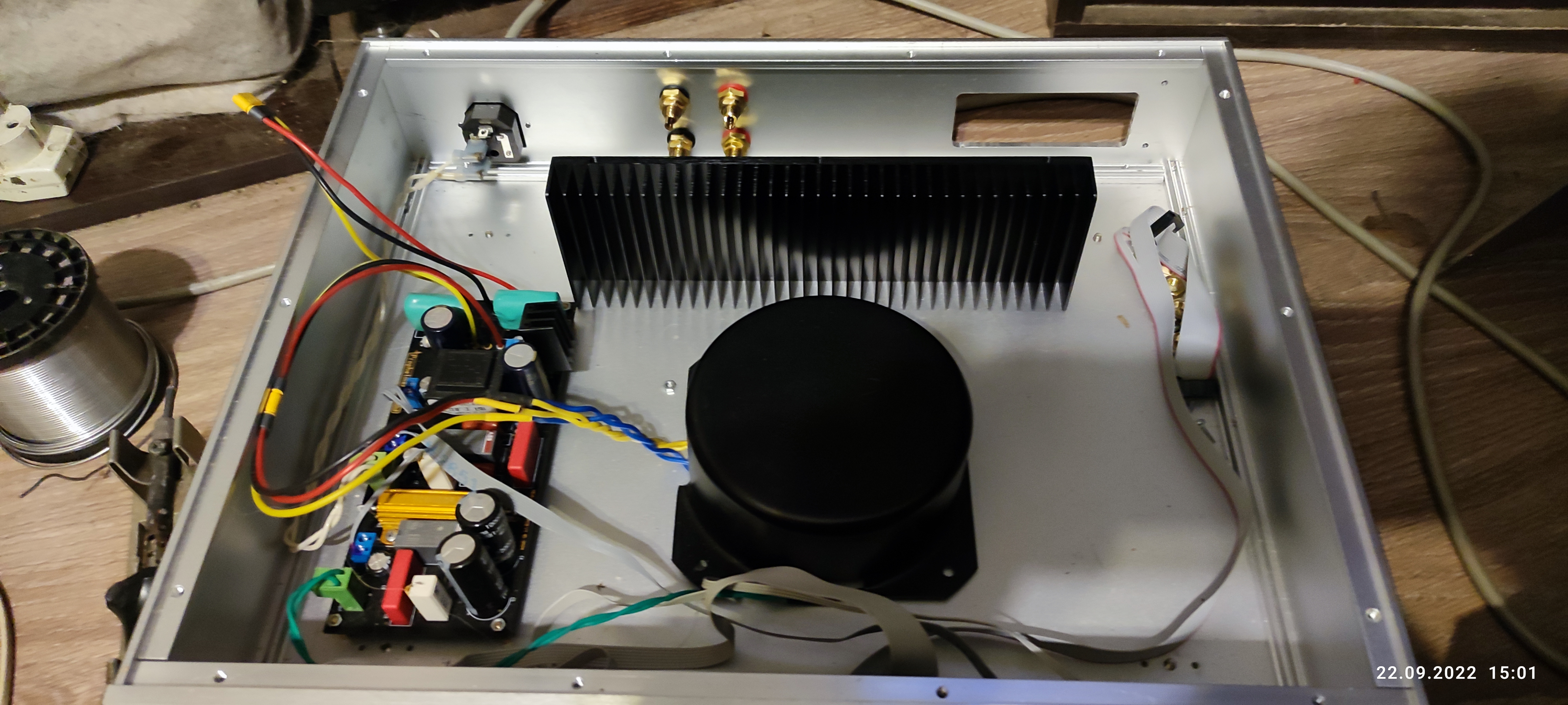

  18. #1117
    Ветеран
    23.08.2005
    3,590
    Все равно должно работать нормально. Там вывод резистора ножки диода реле не касается?
  19. #1118
    13.11.2007
    МО Салтыковка
    76
    11,981
    Наверное касался,отогнул,заработало без перемычки!
    Спасибо!
    ---------- Сообщение добавлено 19:47 ---------- Предыдущее сообщение было 19:40 ----------
    Монтаж получается очень плотный...

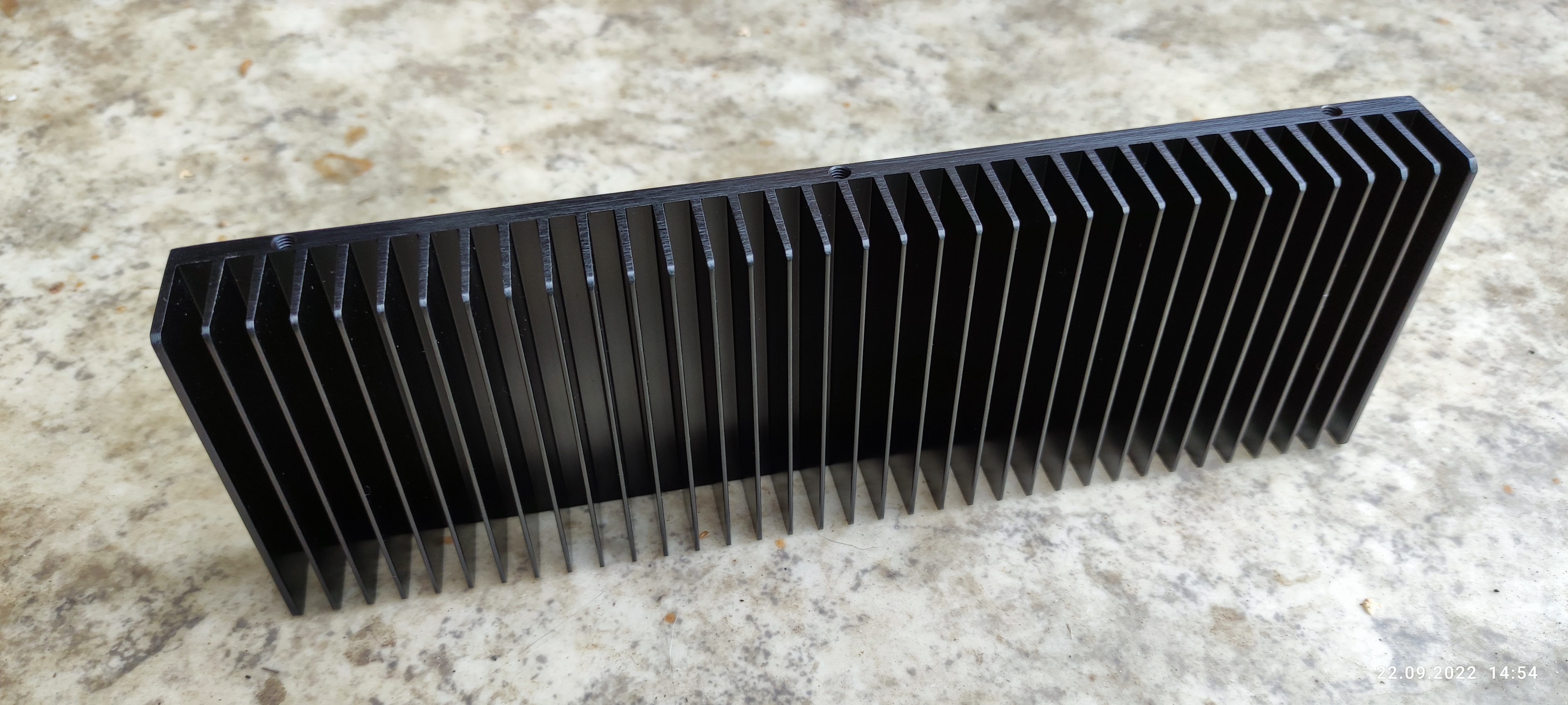

    Приехал радиатор, чёрный!
