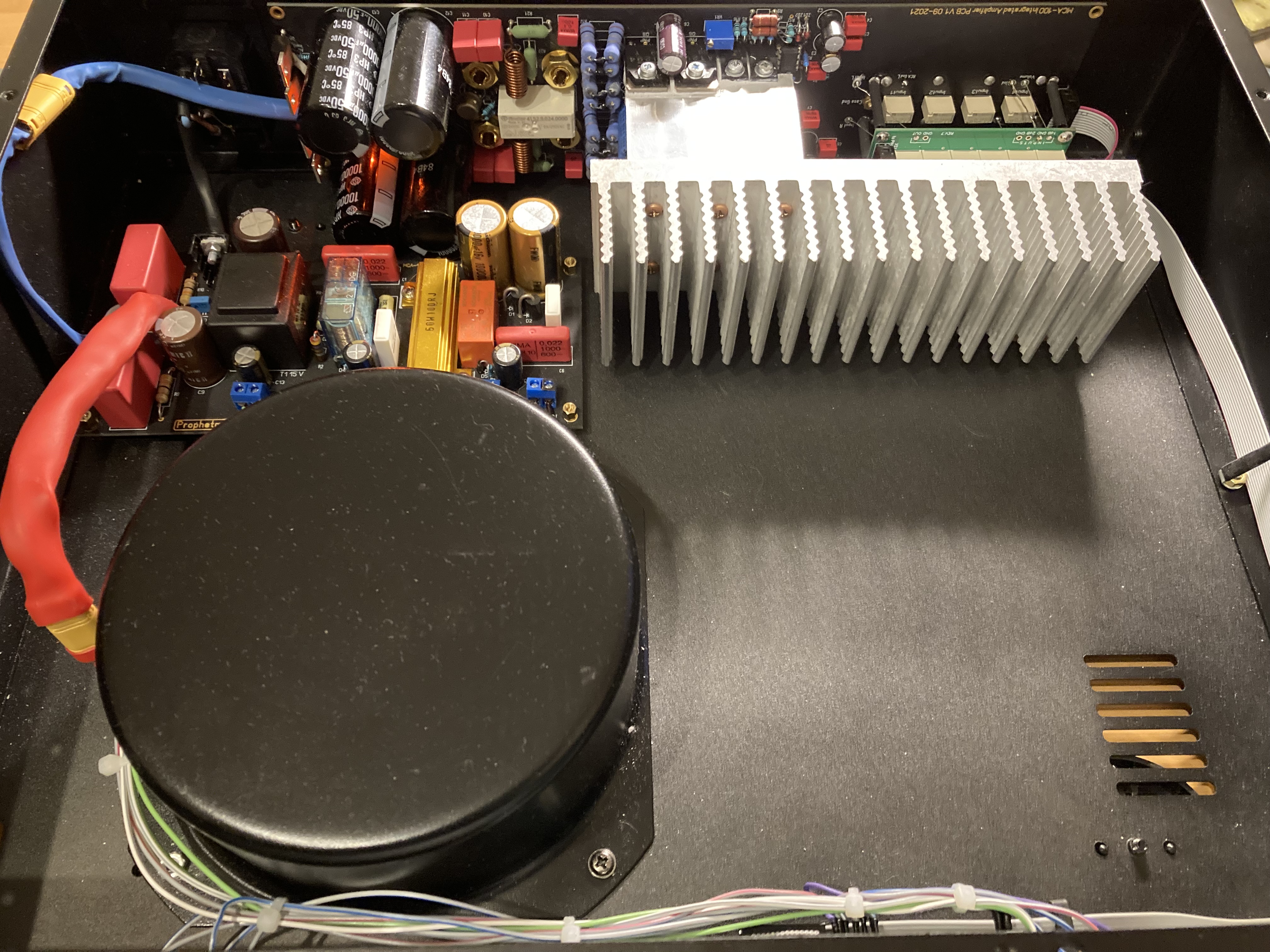

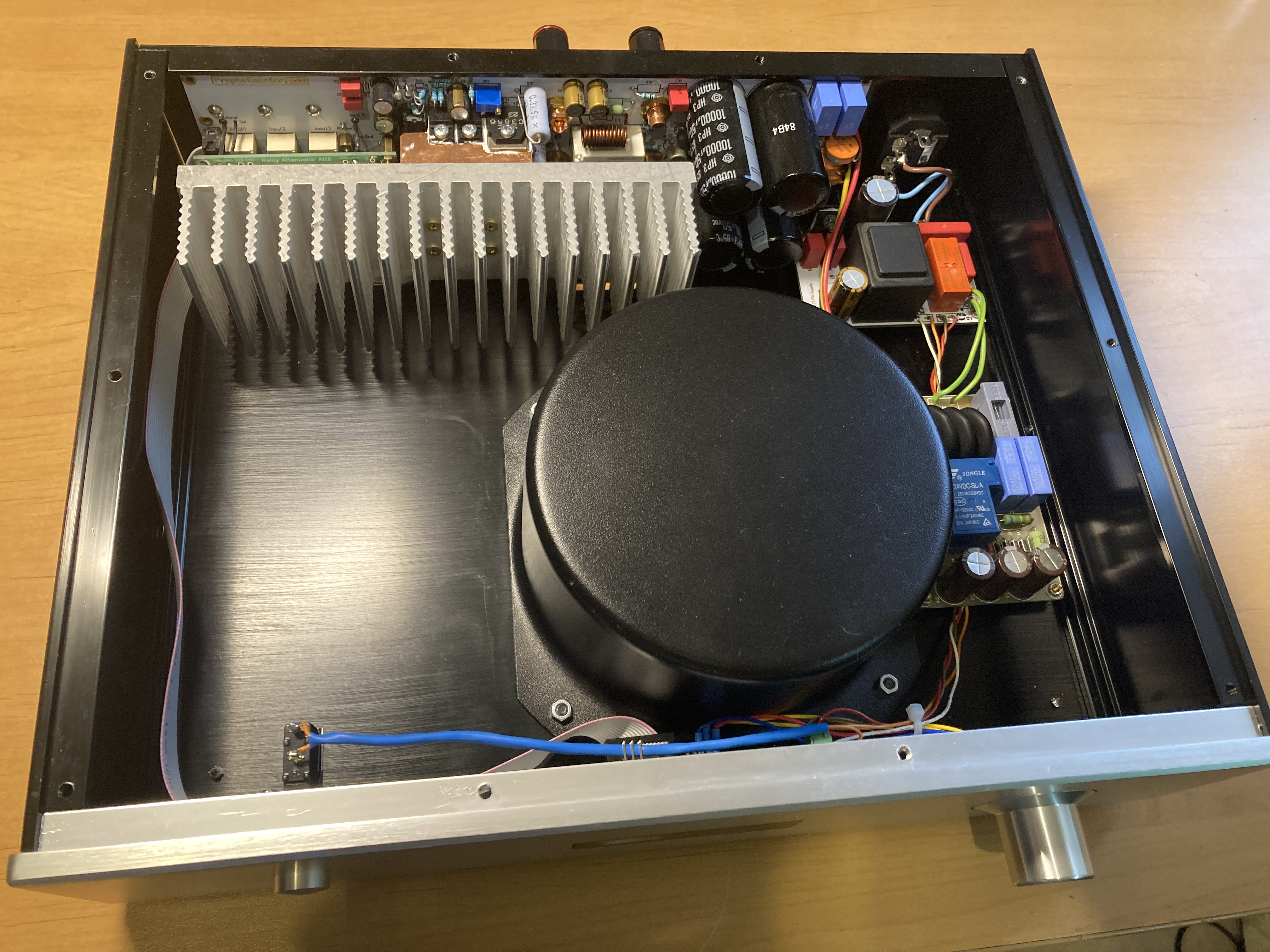

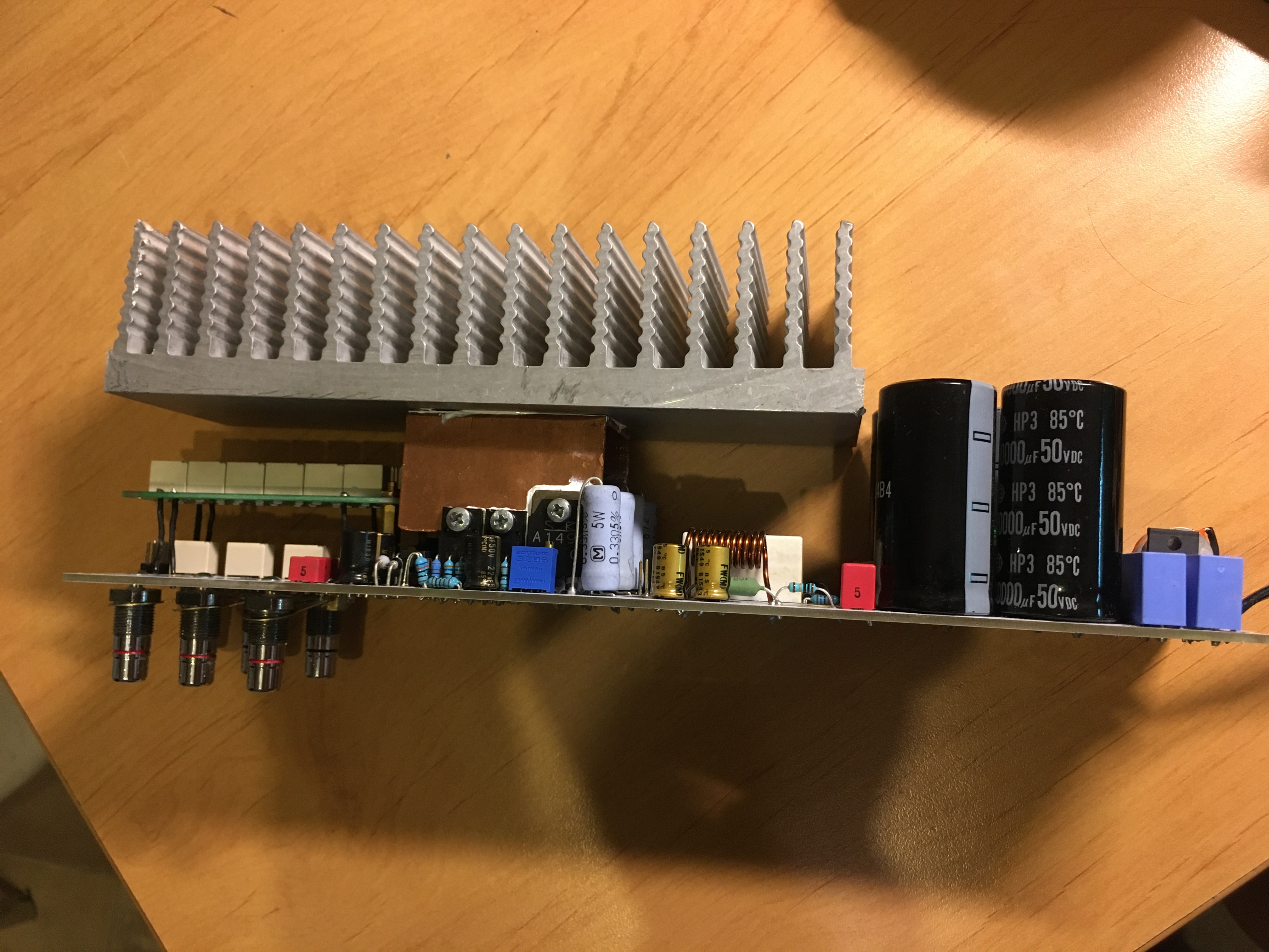

    Этот УМ является третьей модификацией бюджетного усилителя, который был создан по просьбе моего друга, под его проект восьмиканального УМ для построения четырехполосной активной АС. Не знаю, будет ли продолжение в виде 8-ми канального аппарата в одном корпусе (друг остыл к многополосному усилению, как мне кажется), но вариант стерео получился интересный. Для создания данного образца был сначала заказан корпус на Али, а потом, чисто под него, разведена плата. В данном случае это необходимое условие, потому что весь усилитель (кроме силового трансформатора, сетевых фильтров, БП для РГ ATT-6 и селектора входов Максима Волобуева ATT-6) интегрирован на основной плате. На ней выпрямитель, электролиты и шунты фильтра питания, оптронная защита АС с реле, два канала усилителя, селектор входов (разведен на плате, а РГ ставится вторым этажом). Корпус был выбран такой: https://aliexpress.ru/item/327927612...65d94aa68d3AQX - симпатичный, но оказался стальным. Алюминий только лицевая панель - между отверстиями под терминалы АС нужно делать пропилы, по идее. Но я поленился (Сейчас они уже сделаны) Да и некогда было: заканчивал сборку перед самым началом Выставки РосХайЭнд 2021, на который хотел взять его с собой. Из комплектации корпуса не подходят разъемы RCA - у них гайка внутри, а нужны с гайкой снаружи, да и качество этих гнез RCA так себе. Акустические терминалы тоже "не айс", но их оставил.
ID:	410611 Нажмите на изображение для увеличения.
ID:	410612 Нажмите на изображение для увеличения.
ID:	410613 Нажмите на изображение для увеличения.
ID:	410614 Нажмите на изображение для увеличения.
    Основная особенность УМ - отсутствие проводов в сигнальных цепях и короткий путь сигнала от входа до выхода. Как видно из фотографий - плата одевается прямо на входные и выходные терминалы.

    Схема усилителя очень простая - ОУ с плавающим питанием и обычная двойка на выходе. В оконечном каскаде две пары Санкенов. Все. Однако он играет и очень неплохо, поэтому решил поделиться разработкой - могу заказать платы для желающих собрать самостоятельно. Плат всего две - сам усилитель и БП для РГ Antecom с встроенными сетевыми фильтрами от помех, от постоянного напряжения в сети, а также реле софтстарта, которое тоже управляется от контроллера Максима Волобуева. Можно использовать вариант от Максима - на его плате БП тоже все необходимое есть. Полный бюджет усилителя (с корпусом и комплектом АТТ-6 с ДУ от Максима Волобуева) получился около 40000 руб, но это на платах Резонит (с медью 105 мкм) с очень хорошей оригинальной комплектацией из магазинов Терра Электроника и Промэлектроника: ОУ - AD843, резисторы Wishay, Firstronics, TE-connectivity, реле Finder, Shcrack, Fujitsu, электролиты Hitachi Aic, Nichicon KA, KZ Muse, PW, FW, транзисторы Toshiba и Sanken, тор 450 Вт от Аудиоинструмент, пленочные конденсаторы Wima MKP и т.д. Катушка на выходе намотана моножилой 1 мм в лаковой изоляции, 12 витков на оправке диаметром 6 мм.
    С Али - корпус с акустическими терминалами, гнезда RCA с родиевым покрытием и стальной экран для тора. Есть одна трудность при повторении сего девайса: так как выходные транзисторы стоят на плате вертикально, то для сопряжения их с радиатором охлаждения нужно дополнительно изготавливать П-образную медную пластину, "ноги" которой входят между транзисторами, а "крыша" притягивается к радиатору. В принципе, из меди толщиной до 2 мм её можно сделать дома, если есть тиски и молоток Нашел фото усилителя второй версии (с одной парой Санкенов на выходе), где хорошо видно эту пластину, как раз из меди 2 мм толщиной:
    Усилитель имеет только один подстроечник - ток покоя. Нужно выставить 70-80 мА на пару и если все остальное верно собрано из исправных деталей, то аппарат сразу работает. Время задержки подключения АС задают R8 и C2. При указанных номиналах задержка составляет 5-6 сек.

    На плате усилителя, в цепи питания оконечных каскадов, установлено электролитов 48800 мкФ

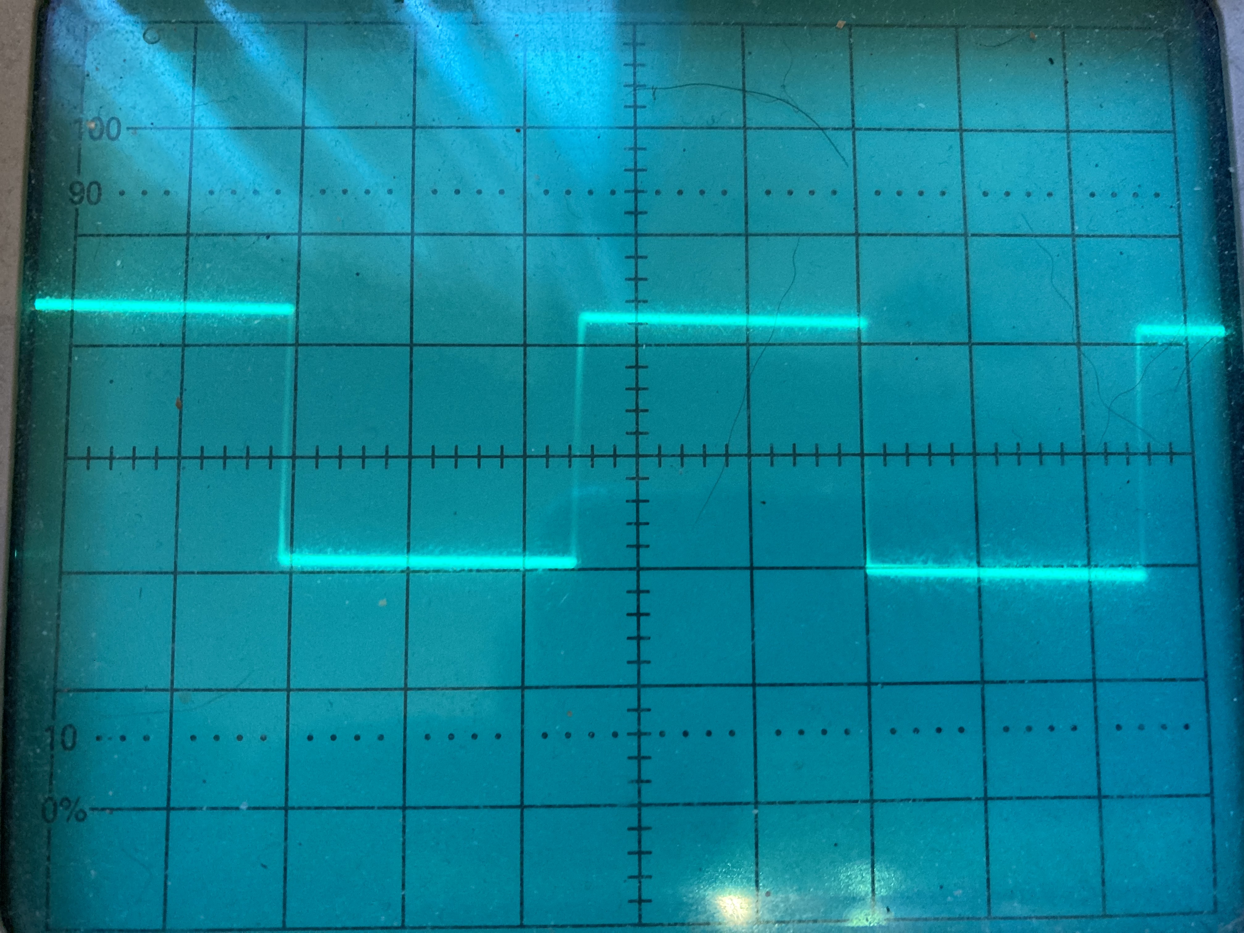

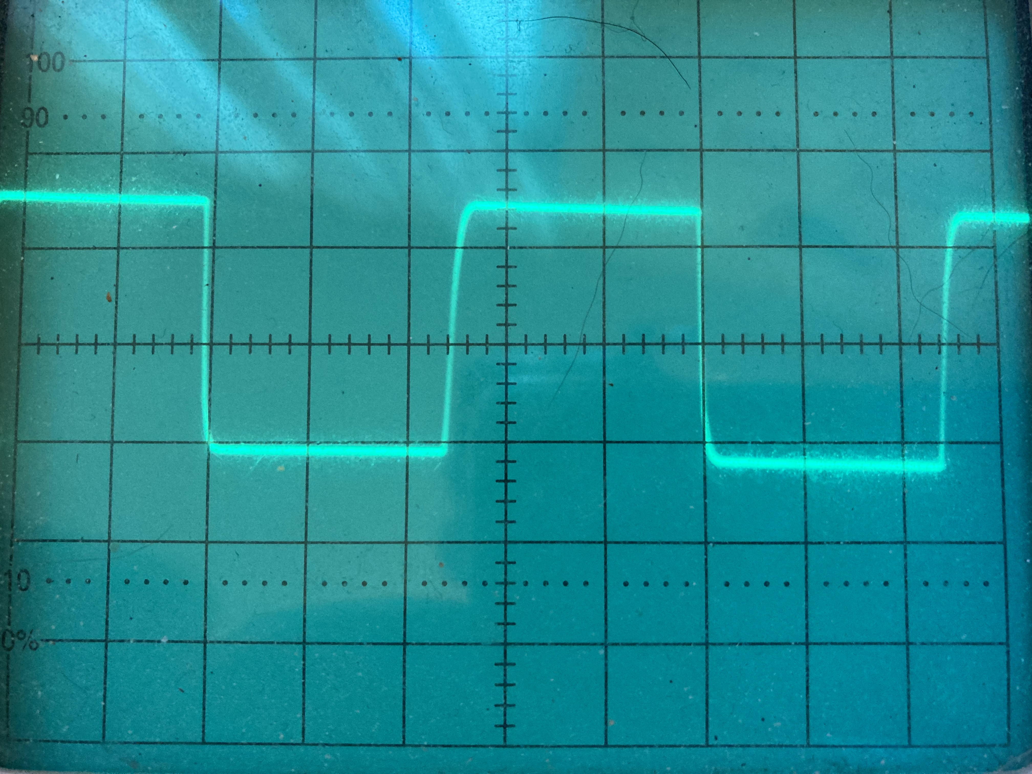

    Несколько прямоугольных сигналов с осциллографа (сняты с готового усилителя - сигнал подавался на вход RCA и снимался с выходных терминалов, то есть, все фильтры и РГ включены в путь сигнала):
    1. Меандр 1 кГц: Нажмите на изображение для увеличения.

    2. Меандр 20 кГц: Нажмите на изображение для увеличения.

    Собранный в указанном выше корпусе аппарат выглядит так:
    В дизайне корпуса две ручки, поэтому установлено два энкодера с кнопкой. Левому отдано включение усилителя и выбор входа (их 4 шт.), а правому - регулировка громкости и режим Mute.
    Есть один нюанс на тыловой панели: обозначения акустических терминалов не соответствуют фактическому положению клемм - можно переделать тыловую панель или сделать свои надписи. А можно оставить так, если не мешает
    В общем, если кому нужны платы, то пишите тут или в личку, тему в толкучке создал.

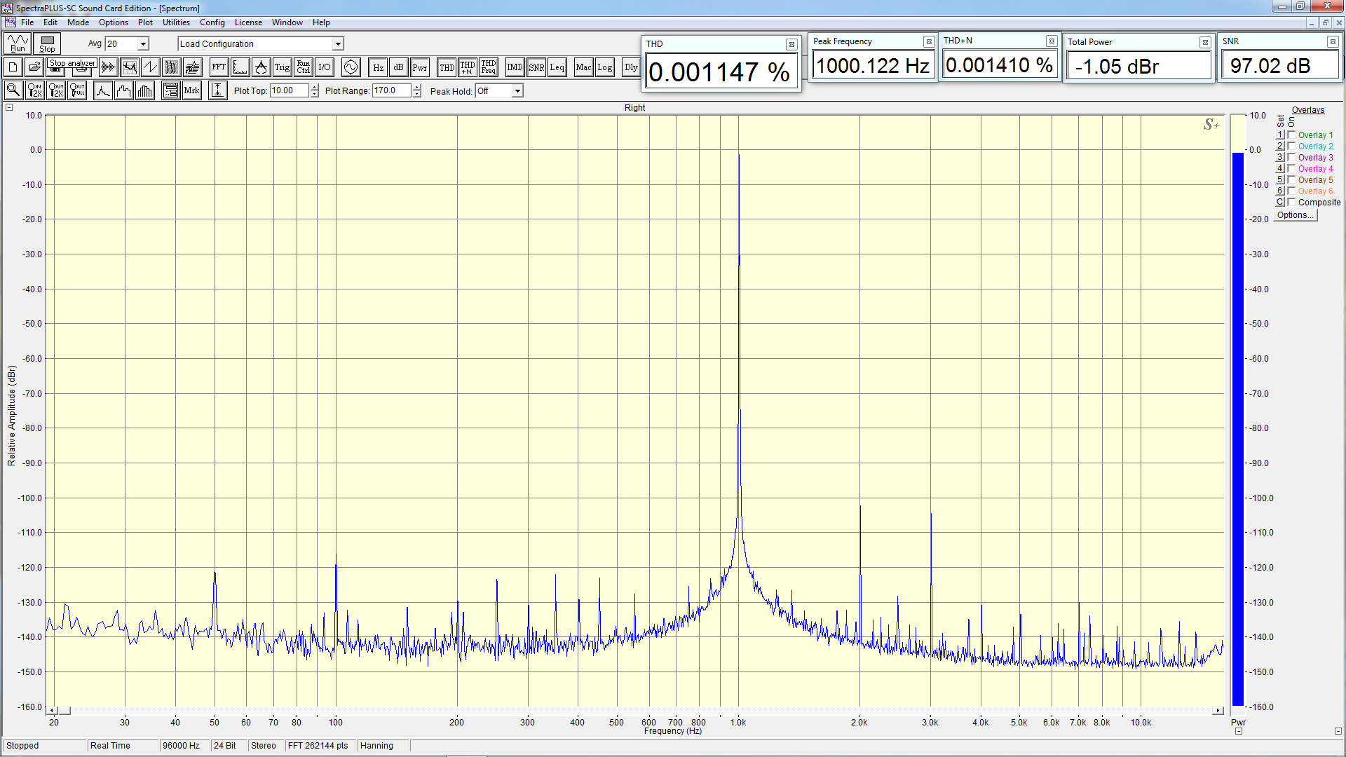

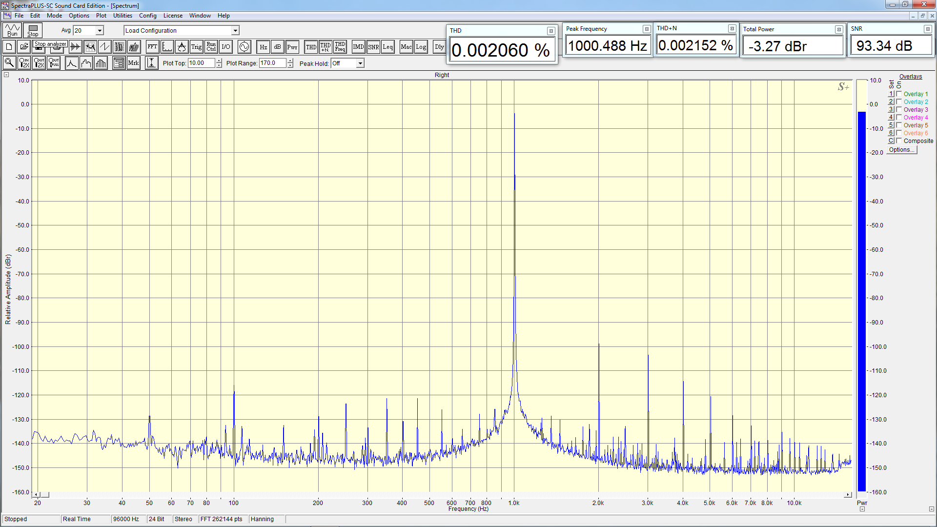

    Есть такое дело, ведь работает ШИМ по питанию индикаторов. Правда Максим предупреждал об этом где-то в теме.
    Точно, Максим писал, что возможны слабые помехи при большой скважности генератора индикации. Но это слышно только при открытом входе селектора.
    ---------- Сообщение добавлено 12:43 ---------- Предыдущее сообщение было 09:23 ----------
Название:	В корпусе 10в.png
Название:	В корпусе 15в.png
Название:	В корпусе 15в 4ома.png
ID:	419405Резюме: как выходим на плавающее питание резко растёт спектр искажений...
Название:	В корпусе 15в ПОЛНАЯ ЯРКОСТЬ.png
ID:	419407 Индикатор на полную яркость! Помех намного меньше...
    Последний раз редактировалось MAXIM_A; 24.03.2022 в 13:01.

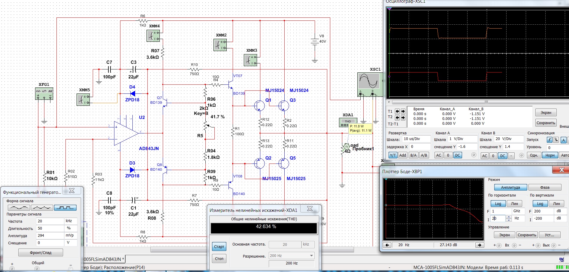

    странно, что не по вылетали выходные, возбуд Нажмите на изображение для увеличения.
Название:	мса1005 возбуд.jpg
    спасут - фейк из 140/139 (т.к. их нет или на Али, у пары магазинов), пересчитают и тормознут.
    Декларировать и получить не одно и то же (и даже симка показала, что ВСЁ сырое, торзить и отпускать, но
    Нет, не интересно.
    т.к. Кг 0.01 на 20К и с ОС 1/22 ))
    Последний раз редактировалось Zvuk.; 24.03.2022 в 12:53.
    Модель была создана, как вспомогательный материал. Если бы Вы 1 пост читали и схему бы видели, то заметили бы, наверное, что транзисторы стоят другие в железе.
    Меандр 20 кГц
    Меандр 100 кГц
    Это у экземпляра, который собрал несколько дней назад.

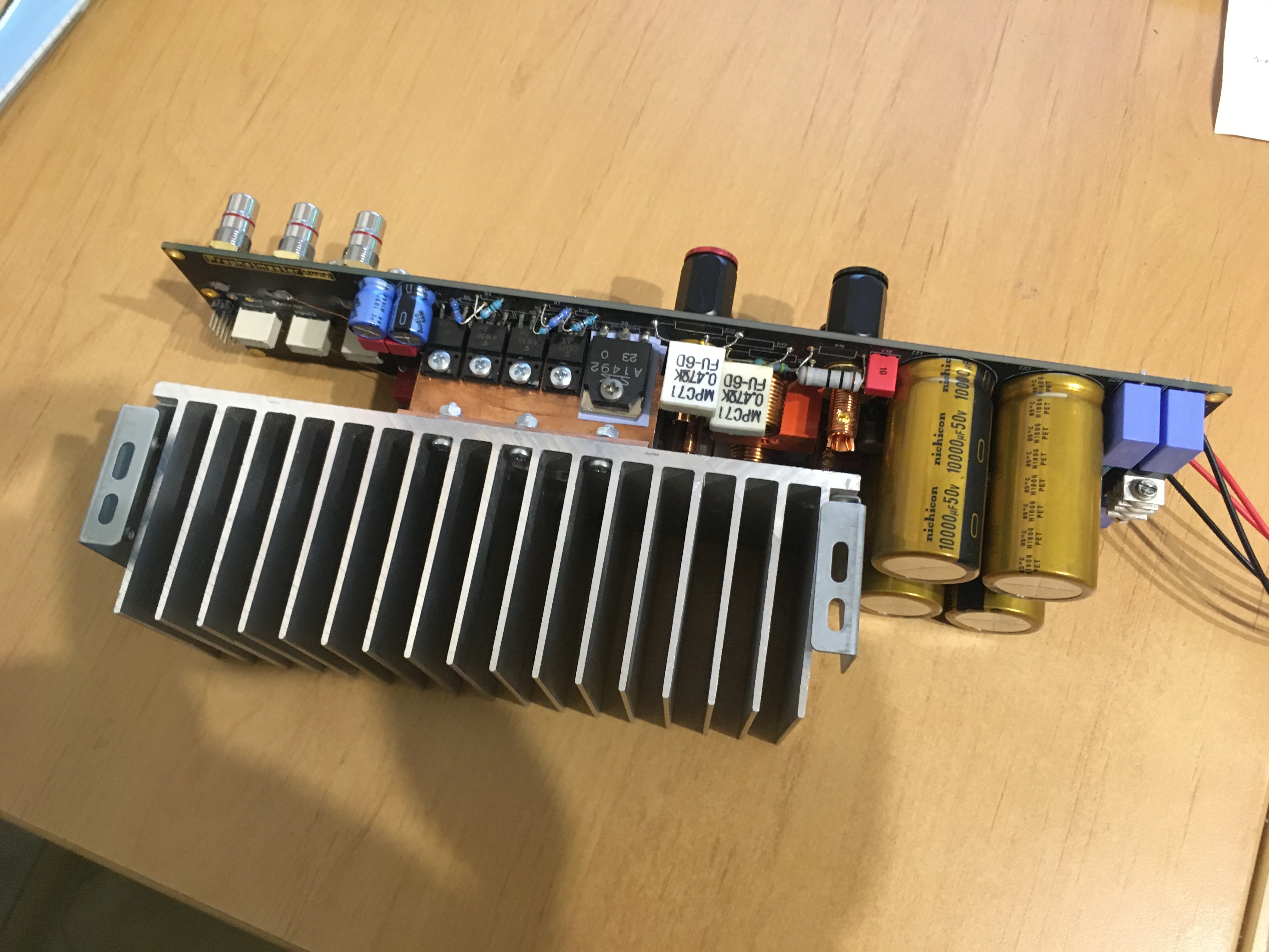

    Вот несколько фото собранных плат и готовых устройств разных модификаций на основе схемы из 1-го поста.

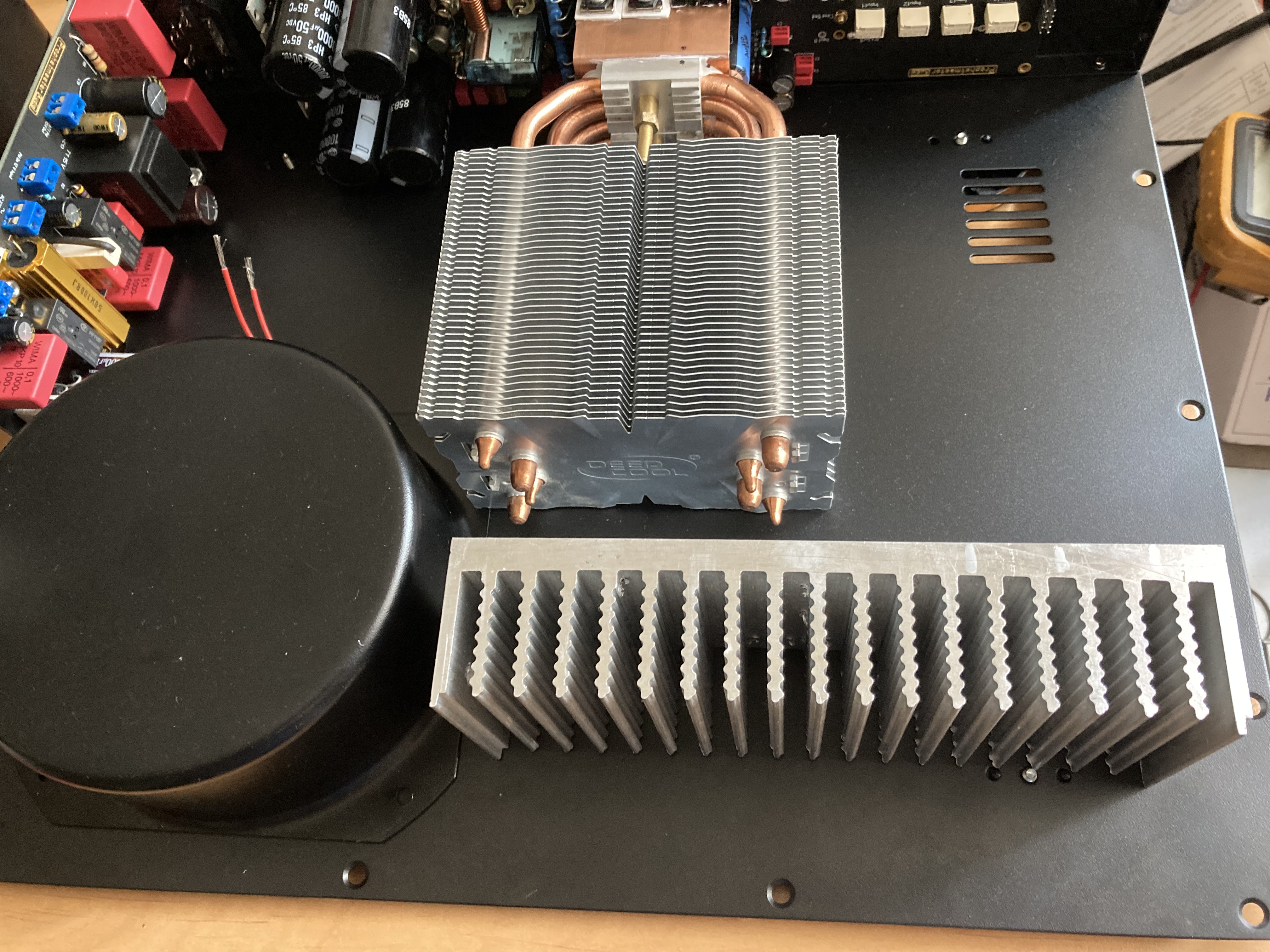

    В чем ценность Ваших стенаний в Мультисиме и почему мне это должно быть интересно? MS14 хорошая программа, но как дополнительный инструмент, не более того.
    ---------- Сообщение добавлено 10:49 ---------- Предыдущее сообщение было 10:45 ----------
    Андрей Константинович, а Вы землю RCA соединили с корпусом? Радиатор заземлили на корпус?
    Просто, у меня полная тишина, вне зависимости от громкости и яркости.
    Просто у меня полная тишина, вне зависимости от громкости и яркости.
    Всё заземлил.
    Попробуйте с не подключённым входом, на полной, ухо приложить к СЧ динамику, тогда слышно.
    И на графиках ТНД видны помехи.
    Меандр 100 кГц - какая амплитуда?
  14. #613
    Ветеран
    Аватар для Prophetmaster
    23.08.2005
    3,590
    По умолчанию Re: Усилитель Prophetmaster Audio MCA-100
    Сейчас точно не помню, но небольшая, около 1 В, наверное.
    ---------- Сообщение добавлено 11:10 ---------- Предыдущее сообщение было 11:05 ----------
    Странно, РГ с процессором питается от отдельного транса и не тактуется непрерывно. Я на полной громкости слушал ухом, с АС 94 дБ чувствительностью - тишина. Правда, яркость экрана не трогал.
    Индикация динамическая, импульсная....
    А первая картинка в каких условиях снята? Яркость индикатора, амплитуда, сопротивление нагрузки?
  17. #616
    13.11.2007
    МО Салтыковка
    76
    11,987
    Яркость везде одинаковая, низкая, кроме последней картинки.
    Первая картинка: 10 вольт, без нагрузки.
    Вторая 15 вольт, третья под под нагрузкой 4 ома.
    Я не сразу заметил, что яркость даёт помехи...
    Надо посмотреть в других своих УНЧ влияние яркости индикации....

    По моему в ZD50 радиатор на индикаторе через ёмкость на землю прикручивал. А так были помехи.
    А 8 Ом есть резистор?
  20. #619
    13.11.2007
    МО Салтыковка
    76
    11,987
    Есть, у меня теперь, как в Греции... Померить на 8 омах?
    Внесу ясность.
    Индикация статическая, но реглировка яркости сделана ШИМом (частотой 1.25кГц).
    Т.е. на максимальной яркости или при погашенном индикаторе, ШИМа нет и индикация полностью статическая.
    При яркости 50%, 25% и 12.5% присутствует ШИМ модуляция,которая может давать помеху.
    Далее цитата из мануала:
    "Некоторые режимы требуют работы внутреннего тактового генератора микроконтроллера или AЦП. Поэтому в ниже перечисленных режимах контроллер в простое не “засыпает”:
    - при активированном таймере автоотключения
    - при отслеживании напряжения питания (Pr.41 ≠ 0)
    - при использовании входа ADC7 (Pr.42 ≠ 0)
    - в режиме Mute
    - при пониженной яркости индикатора
    Впрочем, уровень помех от работы современного 8-ми разрядного микроконтроллера настолько низок, что позволяет полностью ими пренебречь.
    Следует отдельно остановиться на регулировке яркости индикатора. Она осуществляется c помощью широтно-импульсной модуляции. Поэтому, при пониженной яркости, ток потребления платы контроллера, почти на 100% модулирован частотой ШИМ (1.25кГц), которая может наводиться на близлежащие цепи. Если Вы планируете снижать яркость индикатора, желательно дополнительно зашунтировать питание платы контроллера электролитическим конденсатором 1500-4700мк прямо на колодке питания XS1. В моем усилителе, помех при пониженной яркости обнаружить не удалось, даже без этого дополнительного конденсатора."
