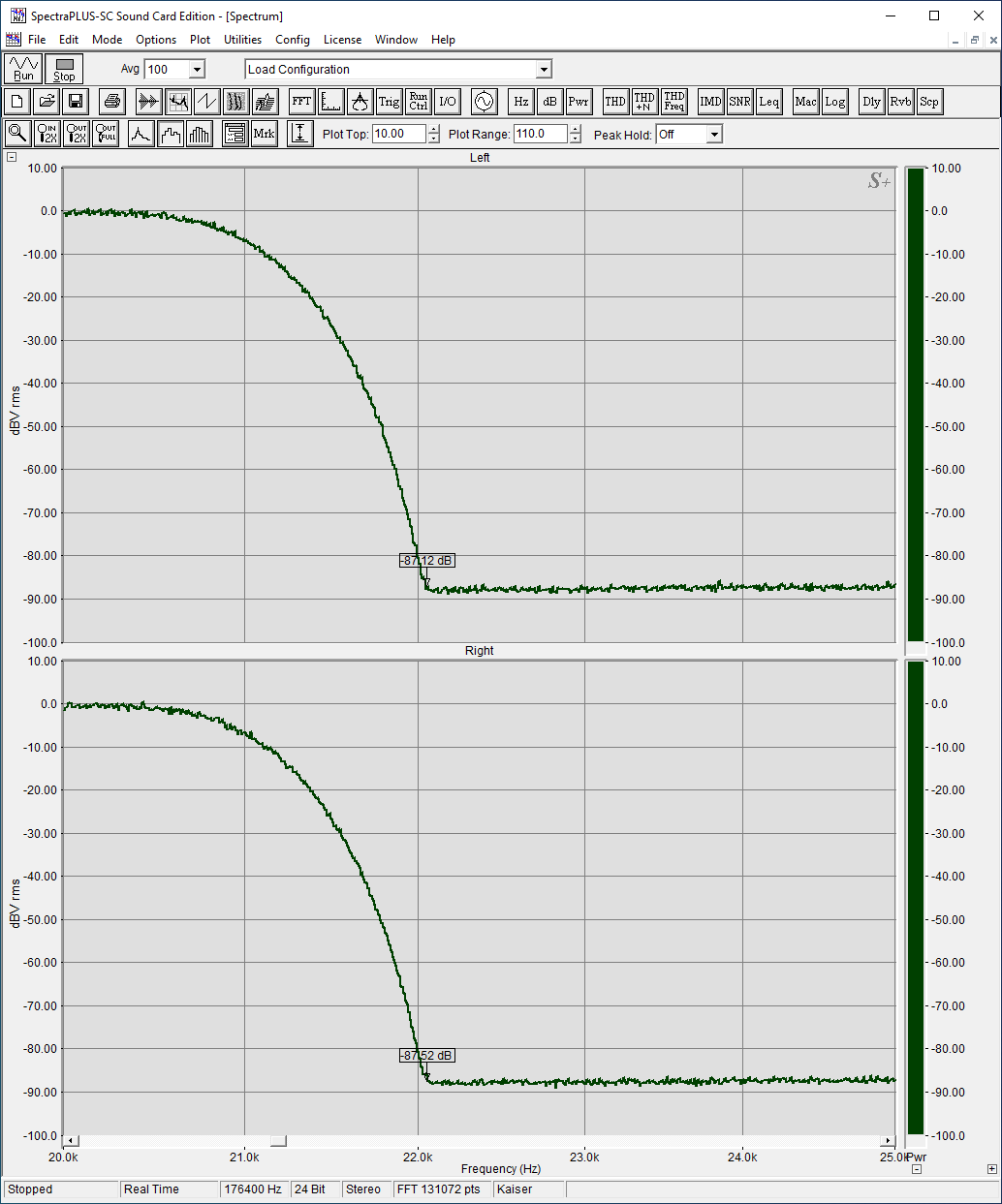

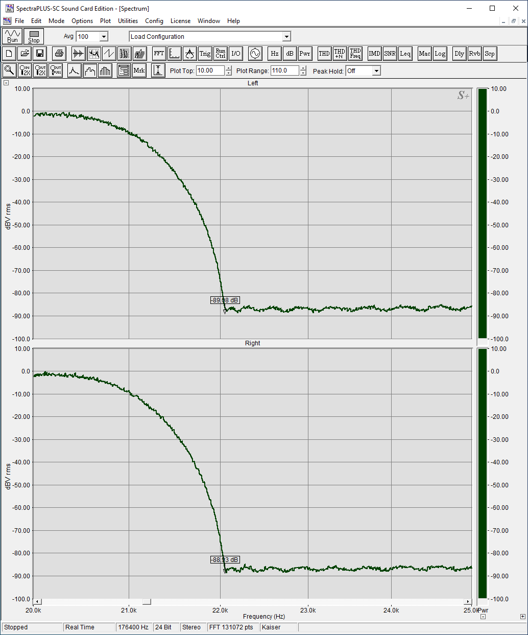

    Информация по тестам данного проекта вживую:
    Все модули и режимы (под латтис и под альтеру) отлаживались и проверялись во симуляторе Quartus. Для lattice fpga тайминги отдельно проверялись и оптимизировались в ide diamond.
    Так же, обе конфигурации (под латтис и под альтеру) проверялись в живую на моем ЦАПе на LCMXO2-7000ZE-1, но в ограниченном режиме. Т.е. проверено все, что позволила схемотехника моего ЦАП.
    Что проверено из основного функционала:
    - АЧХ фильтра на частоте Найквиста при входной частоте дискретизации 44,1кГц в режиме lp_mode = 0 и lp_mode = 1.
    - Работа на разном максимальном оверсемплинге: от х4 до х32.
    - Автоматическое переключение оверсемплинга при повышении входной частоты дискретизации до 384кГц.
    - Автоматическое переключение в режим байпасса.
    - Отработка переполнения (цифровой клипп на меандре и на звуковой фонограмме).
    - Индикация входной ЧД, байпасса и клиппа.
    - Вывод данных на битклоке разной скорости (от clk/4 до clk/1).
    - Смена скважности сигнала деглитчера.
    - Работа входного аттенюатора (как логикой во входном модуле, так и коэффициентами).
    - Работа дизеринга и ноизшейпинга округления данных на выходе.
    Что не проверено (проверено только в симуляторе):
    - Работа с тактовой частотой 768Fs.
    - Разные режимы вывода данных (SPI_MODE), в частности не проверена работа конвейерного вывода данных и вывод с непрерывным битклоком.
    - Не проверен вывод данных с SPI заголовками.
    - Кроме того, допускаю наличие описок и в описании (режимов работы и пинов конфигурации очень много). Поэтому версию проекта озаглавлена как alpha.

    Хотя уже сейчас работает 4 режима ЦФ, выбираемые пинами: стандартный полуполос, sharp, short и slow. Можно баловаться и слушать разные типы фильтров, как в новых ЦАП-ах

    Фильтр стандарт это то же, что и первоначальный? Его точно надо оставить в списке выбираемых. Остальные именно с ним будем сравнивать.
    В исходном проекте фильтр получился удачным на слух.
    Это примерно аналог 5847. В первой версии ЦФ аналогичный фильтр включался в экономичном режиме (LP). А по умолчанию там фильтр ближе к SHARP, только с меньшим ослаблением на Найквисте.

    По умолчанию Re: Проектируем цифровой фильтр для ЦАП 2
    Предлагаю именно его оставить в качестве референса. Остальные на изучение.
    В общем да, это наверное самый правильный фильтр, остальное для побаловаться.

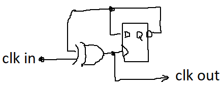

    Давай лучше 1024 по обоим фронтам, если выйдет.
    Так это простая схемка удвоения на триггере:
    На верилоге буквально четыре строчки:
    Код:
    reg rCLK;
    wire CLKOUT = CLKIN ^ rCLK;
    always@ (posedge CLKOUT)
    	rCLK <= !rCLK;
    Я правда не пробовал, но должно работать.

    Кстати и 1024fs генераторы сейчас не так тривиально в рф приобрести. Так что 512fs хороший вариант.
