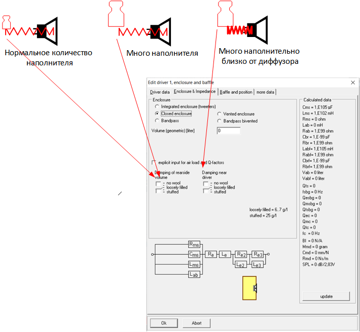

    По умолчанию Re: ПАС, ОЯ, ЩИТ — некоторые обобщения
    Эти то пружины приложены к бумажке диффузора!
    Вот именно! Я дал "Дано", а вы "Из этого следует...".
    Ещё следует "Влияние материала диффузора в различных АО", "Отсутствие акустического демпфирования в ОЯ", "Влияние упругости и массы воздуха на колебания диффузора в различных АО", "Влияние степени компрессии АО на колебания диффузора", "Влияние выходного сопротивления УМ на колебания диффузора", "Влияние наполнителя на демпфирование основного резонанса и колебания диффузора" и т.д. и т.п.
    Последнее
    Цитата Сообщение от ogust Посмотреть сообщение
    грузики к пружинкам
    Уже. И ещё демпферы.
    Если стреляешь в цель с 10 метров, то не учитываешь влияние ветра.
    А если на километр, то обязательно.
    Поэтому разумная достаточность и здравый смысл в рассмотрении модели наше всё.
    Диффузор не единое тело.
    Согласен. Именно поэтому они у меня маленькие и металлические. Чтобы просто умножить на ноль одну неизвестную переменную.

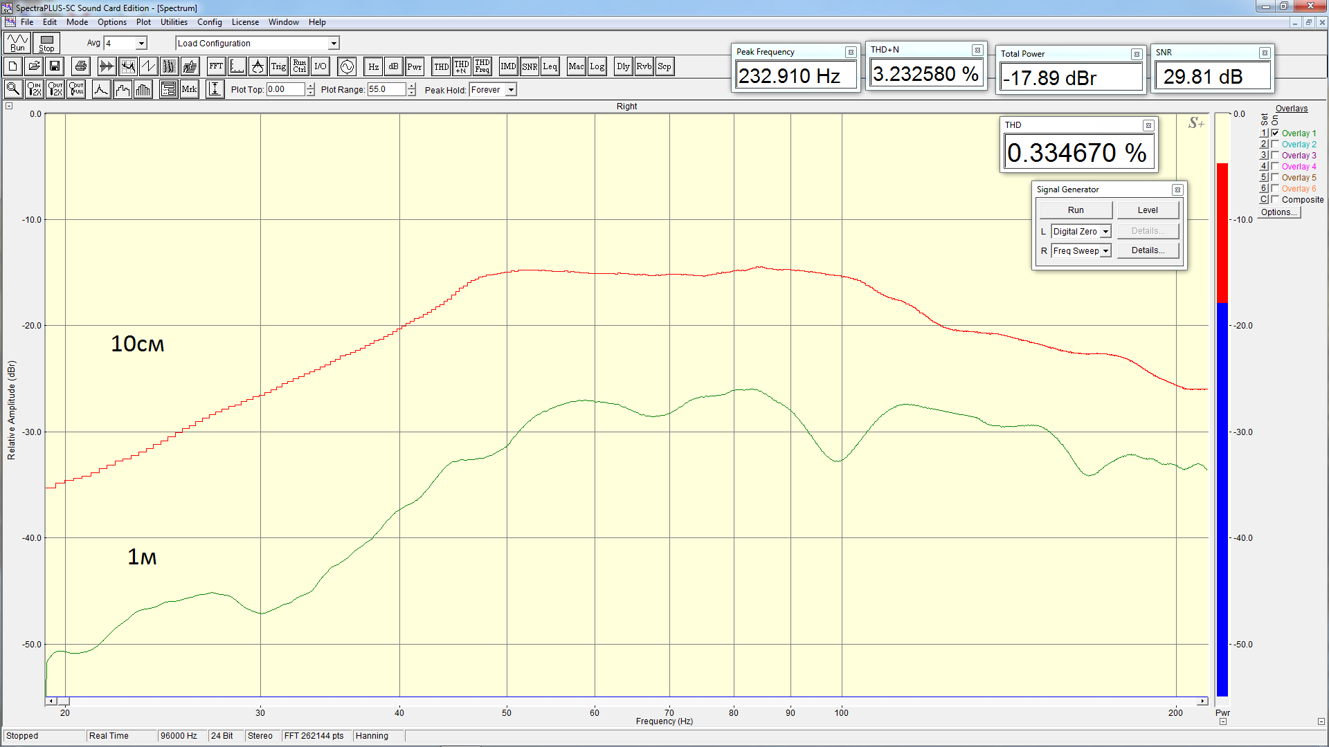

    MAXIM_A, а почему пик на 233 Гц? Что за фильтр, куда смотреть?
    Где пик не вижу. А фильтр индуктивность 4мГн
    Последнее
    Грузики не увеличиваются с ростом заполнения ...Пружины правильно
    Увеличиваются, только пропорционально расстоянию от диффузора (упругости пружины).
    не согласен, меньше количество воздуха участвует в инерции.
  15. #1214
    24.07.2012
    2,473
    не согласен
    Если вы считаете, что при увеличении массы наполнителя подвешенного через упругость воздуха к диффузору ничего не изменяется - переубеждать не буду. Масса воздуха - это только часть модели.
    Пружину выкидываем избыточным объемом
    Точнее снижаем влияние до приемлемого уровня.

    MAXIM_A, программа оценила АЧХ по максимальному уровню:
Название:	Свип тон Аьфа15 в щите.png
    Про фильтр понял, спасибо. А 233 Гц, это, наверное, просто из "лишнего" участка.
    Понял, это конец работы свип тона.

    Если вы считаете, что при увеличении массы наполнителя подвешенного через упругость воздуха к диффузору ничего не изменяется - переубеждать не буду. Масса воздуха - это только часть модели..
    Вряд ли это имеет такое значение в этой модели. По факту низ сьёживается сразу при внесении любого количества звукопоглотителя. Субъективно низ лучше из-за уменьшения гулкости, но это частоты выше и за ними суббас маскируется. И это бесконечный компромисс. Лучше разводить частоты до ста и выше..
