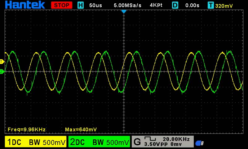

    Столкнулся с неприятнейшим свойством: на высоких частотах (на 2500 уже заметно) иногда при воспроизведении случается фазовый сдвиг между каналами. Отчетливо видно на 10 кГц, причем этот же файл переключаешь - иногда нормально, иногда со сдвигом в каналах начинает играть. На низких частотах все нормально. Подозреваю, что какие то управляющие сигналы не корректно управляют ЦАП (AK4493). Есть какие мысли как устранить такую фигню, куда смотреть, что делать?

    ---------- Сообщение добавлено 12:48 ---------- Предыдущее сообщение было 11:41 ----------
    Все плохо: ЦАП не виноват. После того, как контроллер сконфигурировал ЦАП при включении, я отключил клок которым он конфигурируется. Громкость перестала регулироваться софтово, значит управлялка отключилась. Но при переключении трека сдвиг случайным образом то появляется, то пропадает. Китайский транспорт чудит... Даже не знаю, что теперь с ним делать.
    ---------- Сообщение добавлено 16:03 ---------- Предыдущее сообщение было 12:48 ----------
    Данные в потоке i2s рандомно размещаются во фрейме - при старте воспроизведения могут попасть не в тот канал, да и просто вместо тишины прилетает порой нечто. Жуть китайская, в общем. На свалку.

    Обновиться прошивкой нельзя? Могли пофиксить. Или наоборот дауншифт на пред версию.

    Надежда, конечно, есть. Попробую продавца на али поискать. Но, боюсь, такие процы не так просто обновляются, такого опыта ноль.
