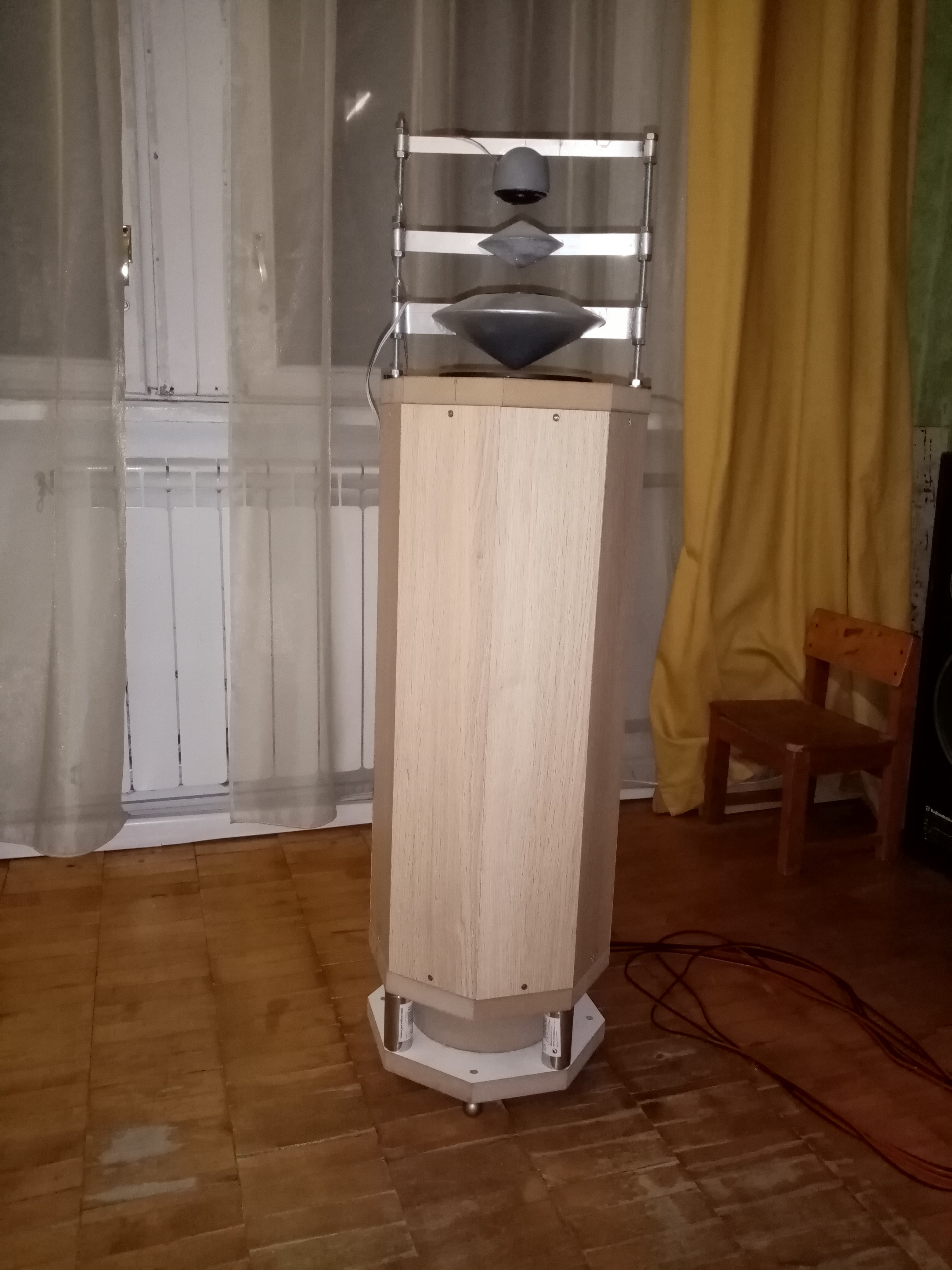

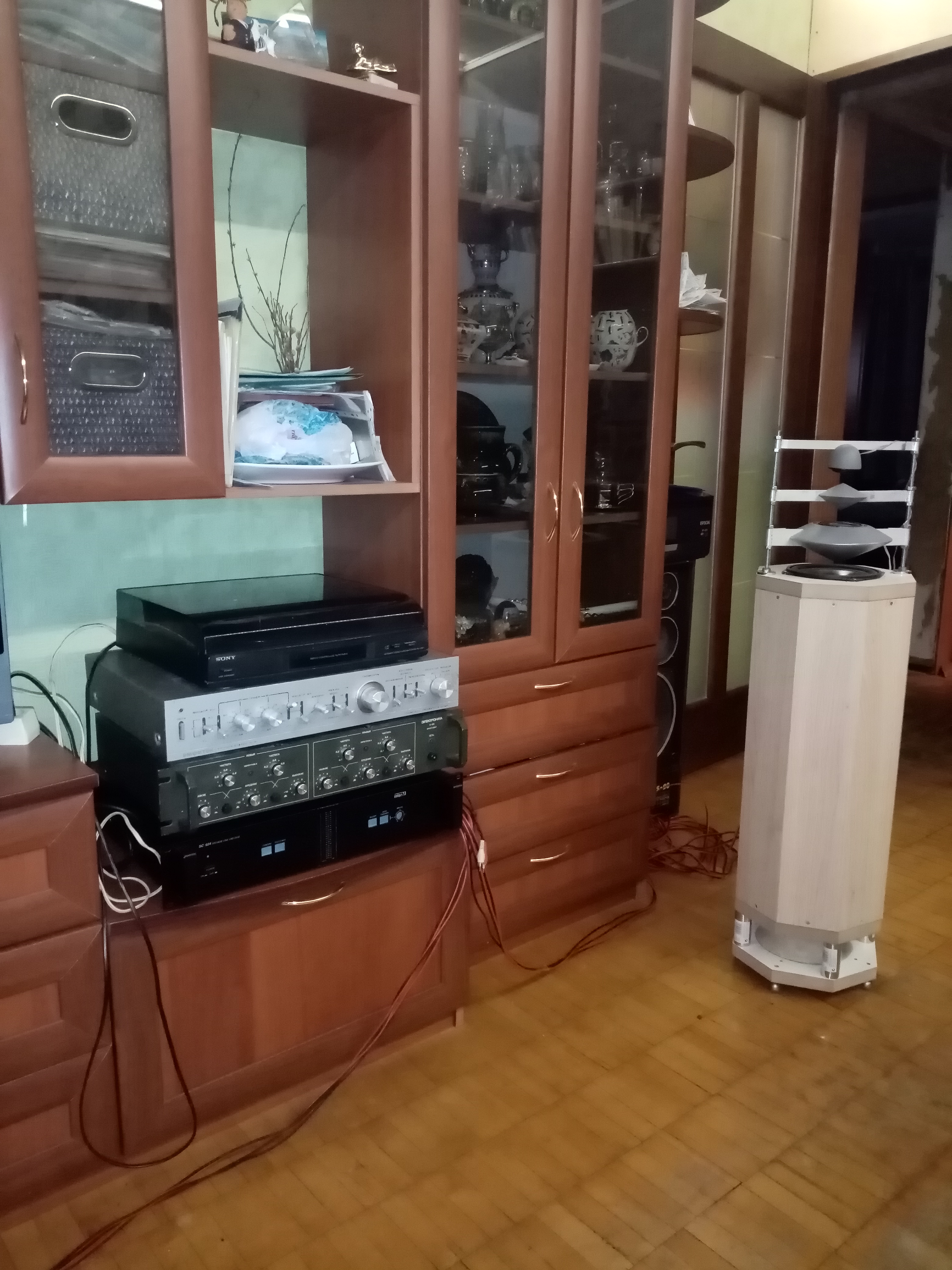

    Добрый вечер всем.
    А почему совсем забыта тема АС с круговой диаграммой? Неужели нет ни чего нового?
    Это макет, но звучит не плохо. Пробую на виниле. Фильтр активный, усилитель трёхполосный.
    ATTACH=CONFIG]399615[/ATTACH]

    Интересная у вас расстановка АС в помещении.

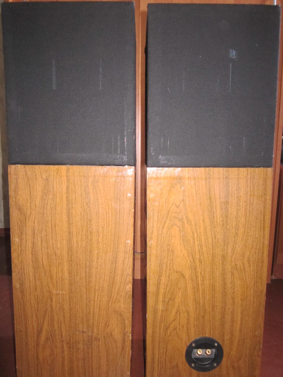

    Ничего не забыто всё нормально - слушаемНажмите на изображение для увеличения.
