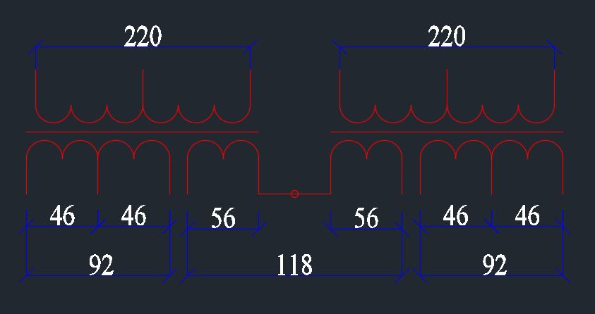

    Здравствуйте.
    Есть два хороших, симметричных трансформатора.
    Точнее весь блок питания от Trio / Kenwood KA-1000.
    Посоветуйте, пожалуйста, усилитель не сложен для повторения, под такие характеристики трансформаторов:
    На всех выходах вторичного обмотки стоят предохранители 5А.
    Спасибо.
    Слишком неопределённо поставлена задача. Что за усилитель-то? Двухтактный (PP) или однотактный (SE)? В режиме А или АВ?

    Напряжения высокие - подойдёт не каждая схема (тем более, простая). Разве что-нибудь с однополярным питанием (Apex-6) или MJR или Элиот. Или с плавающей средней точкой, как у Акулиничева или Заратустры. Вы получите из 56 в переменки 78 в постоянки. Из 46 - 64.
    https://www.diyaudio.com/forums/soli...le-supply.html

    1) Если первички 220В последовательно, то напряжения вторичек упадут в 2 раза
    2) Если к первичке 220В последовательно вторичку 56В, то оставшиеся вторички "упадут" в 1.2раза.
    56+56=112В
    у вторичек 56В предохранители на 1А.

    По умолчанию Re: Усилитель на такое питание
    В этом случае, первички - только параллельно!
