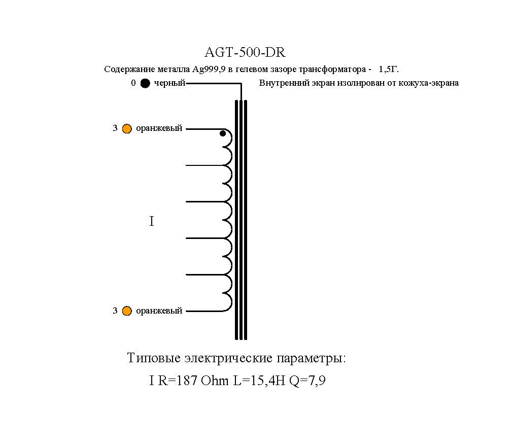

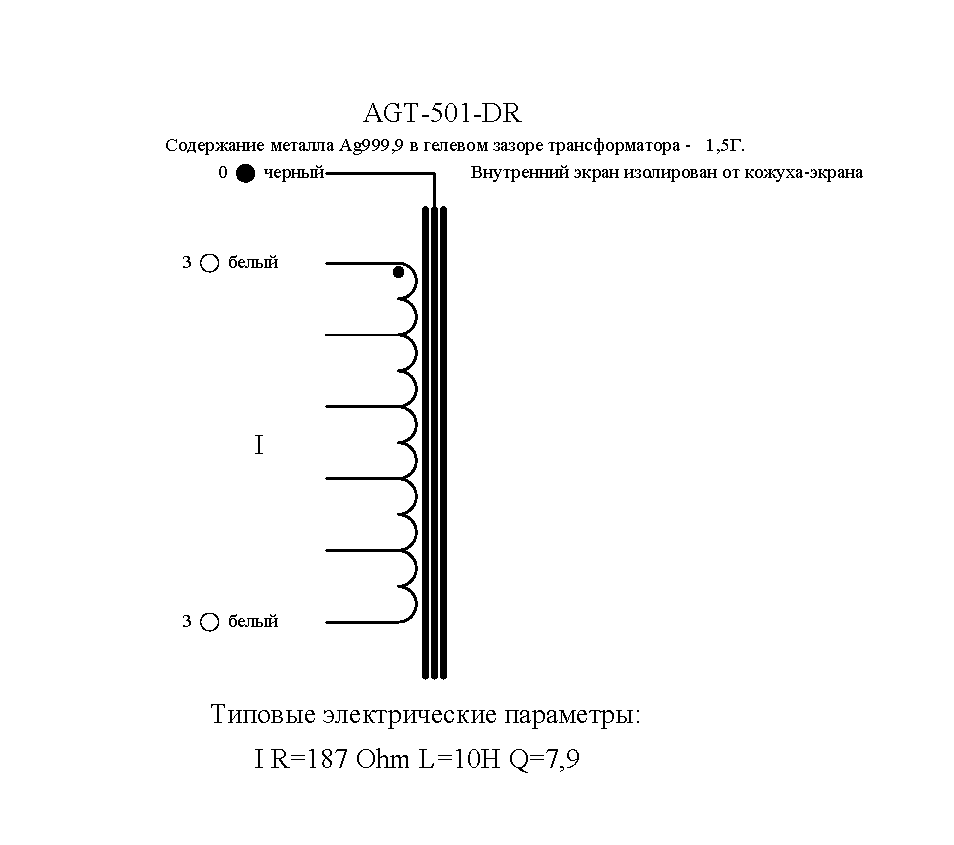

    Дросселя серии AGT 500 и 501, с уменьшенной паразитной емкостью предназначены для работы в звуковых цепях или в блоке питания с током до 200мА.

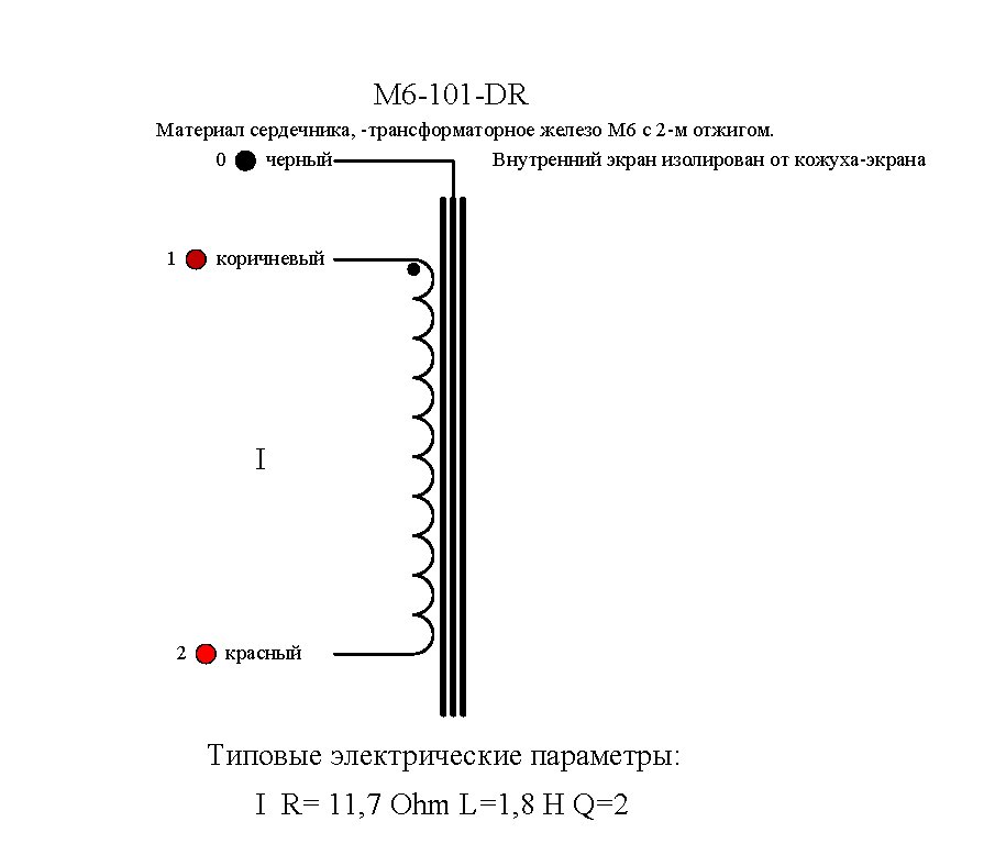

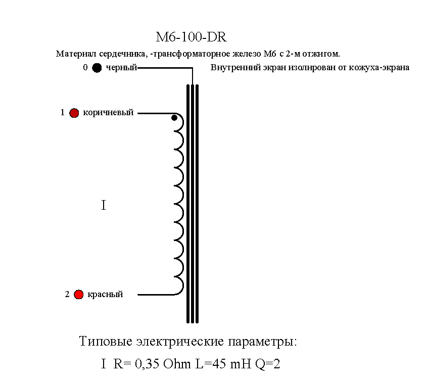

    Дросселя М6-100 и М6-101 предназначены для работы
    в фонокорректоре разработанным Евгением Комиссаровым.
    Схема и описание находятся на:
    http://www.audioworld.ru/DIY/Vinil/cor_02.html
