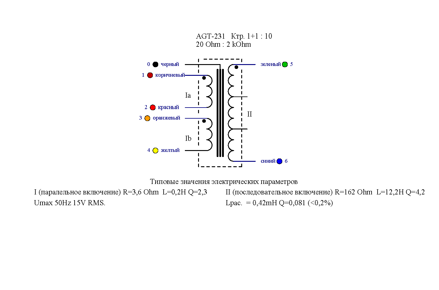

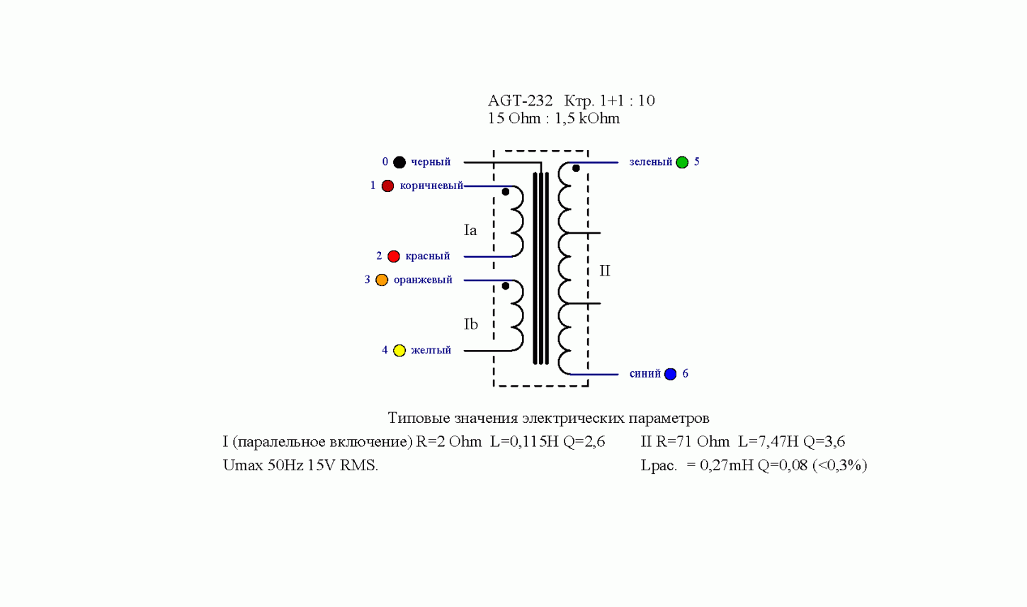

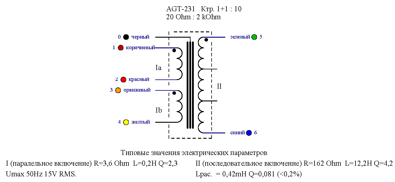

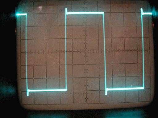

    Трансформаторы 231 и 232 серии AGT, предназначены для усилителя разработанным В.Ульяновым.
    На фотографиях в масштабе 1В. 20uS и 200uS на деление,
    изображен отклик трансформаторов на прямоугольный импульс.
    Снято с экрана осциллографа Максимом Волобуевым (antecom)

    Привет Александр!
    Подтверждаю, классные трансы. И первый и второй вариант.
    Я доволен.

    antecom,
    Спасибо, Максим!
    У меня даже сохранились твои фото на прямоугольный отклик и
    некоторые результаты измерений для AGT-231. Если не будет
    возражений, то я добавлю их к основной документации.

    Конечно я не возражаю.
    Реакция на импульс одинакова у обоих вариантов (при оптимальной нагрузке).
