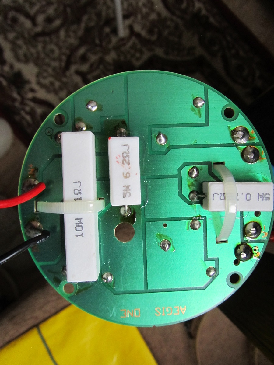

    По умолчанию acoustic energy aegis one добавить высоких частот
    Прошу совета или прямого указания к действию. Имеется акустика acoustic energy aegis one (без evo), устраивала вполне, пока неожиданно для себя не заметил, а вч - маловато будет. Так как AE менять не планирую, нужна консультация, как изменить фильтр, чтобы добавить высоких частот. Для себя решил, что провала на высоких нет, это мои возрастные изменения слухаНажмите на изображение для увеличения.

    Немножко некорректно был задан вопрос, исправляюсь. Громкость вч добавить, подкорректировав фильтр. Понятно, что выше 13 кГц я уже не услышу, а то что слышу чуть погромче хотелось бы.

    R2 6,2 ом уменьшить.
    Вначале подобрать требуемую отдачу с помощью любого мощного дешевого резистора, подключая его в параллель штатному резистору (пользуйтесь онлайн калькулятором для расчета сопротивлений при параллельном подключении).
    Потом заменить на хорошо звучащий: для начально-средних АС применяйте резисторы типа МОХ производства Jantzen или Mundorf (Аудиомания).

    Уменьшить до какого предела, боюсь сжечь. У меня переменник есть проволочный, как в С-90, им попробую.
    Не бойтесь, при такой полосе и корпуленции у пища явный запас возможностей по сравнению с басовичком. Импеданс тоже вряд ли провалится до опасных для усилителя значений. Если сразу сильно не топить, можно без опаски включить вообще с закороченным резистором. Далее по ситуации, если будет сильно заметна "ступенька" АЧХ на разделе, по децилам увеличивать R3, это снизит добротность фильтра и сделает подъем более пологим и плавным.

    Про микрофон я понимаю, но я выше писал про усохшие молоточки-наковальни, поэтому попытаюсь на ощупь. Ставил параллельно R2 переменник 10 Ом, покрутил, разницу услышал, поставил перемычку на R2, звук понравился, но появилось цыканье, на некоторых композициях, не на всех. Буду резистор R2 подбирать, завтра выпаяю R2, переменником подберу.
    1,5 мкф попробовал, других нет, не услышал разницу.
    Набросал в симуляторе похожее на каких-то замерах.
    Через весь фильтр закиньте (с сигнального прямо на головку), должно плавно поднять начиная примерно с 3.5-4 килогерц до +6дб на 20К.

    По умолчанию Re: acoustic energy aegis one добавить высоких частот
    1.5мкф с плюса на плюс пищалки. Параллельно всему фильтру.
    Или лучше в точку соединения емкостей 6.0 и 8.8, потому что в первом случае может выпереть резонанс пищалки. Даже наверняка.

    Попробовал 1 вариант с плюса на плюс, разницу услышал, может быть это то, что я хотел! Я услышал звуки, которых не слышал. Это здОрово! Завтра обязательно попробую 2 вариант!

    Сделал, два дня погонял, устраивает все! Моя благодарность огромна! Но теперь мне не дает покоя мысль, а что я сделал с АЧХ, ваша ирония ,Merstan, пробила брешь в моей обороне, я второй день ищу измерительный микрофон. Может посоветуете в какую сторону смотреть?
    Вполне возможно что и деградация пищалки.
    Я сталкивался с таким.
    Это дало возможность ,моему товарищу купить в ЮК ,большие полочники ВестЛейки.
    При полностью исправных пищалках,высоких почти не было...
    Я просто подкинул другие,первые попавшиеся,только по новее...
    В результате поменяли пищалки на новые,всё теперь прекрасно играет.
    А потом,мне и старые починили.Промазали лаком купол....

    Ваша мысль не давала мне покоя, я подумать не мог о деградации головки вч. Так как динамики с ферромагнитной жидкостью, я где-то прочитал, что она может высохнуть, разобрал вч-динамики, в одном было какое-то подобие густой смазки в магнитном зазоре, во втором сгустки полузасохшие, промыл спиртом, все вычистил. Теперь узнаю свои колонки, это вч-динамики деградировали, а я думал мои уши! Я изначально направил дискуссию не в ту сторону. Вернул схему фильтра в прежнее состояние.
