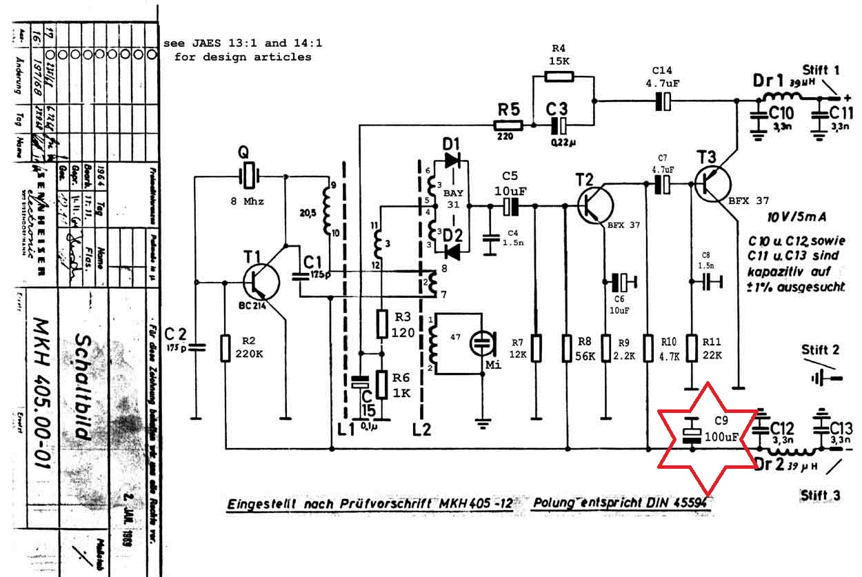

    Цитата Сообщение от Gapey Посмотреть сообщение
    Чем понравился именно этот вариант - отсутствием электролитов ( от того который по питанию конечно избавиться не получится)
    470мкФ попробуйте заменить на 100мкф. Авось сойдёт в деле. Немцы же как-то обошлись без крупного противовеса в своих знаменитых малошумящих MKH, где тоже используется раздельное питание предварительного и выходного каскадов.
    Хоть и другой принцип преобразования но этот узелок аналогичный нашему.
    На разъёмную распиновку не обращайте внимания, это стандарт DIN.

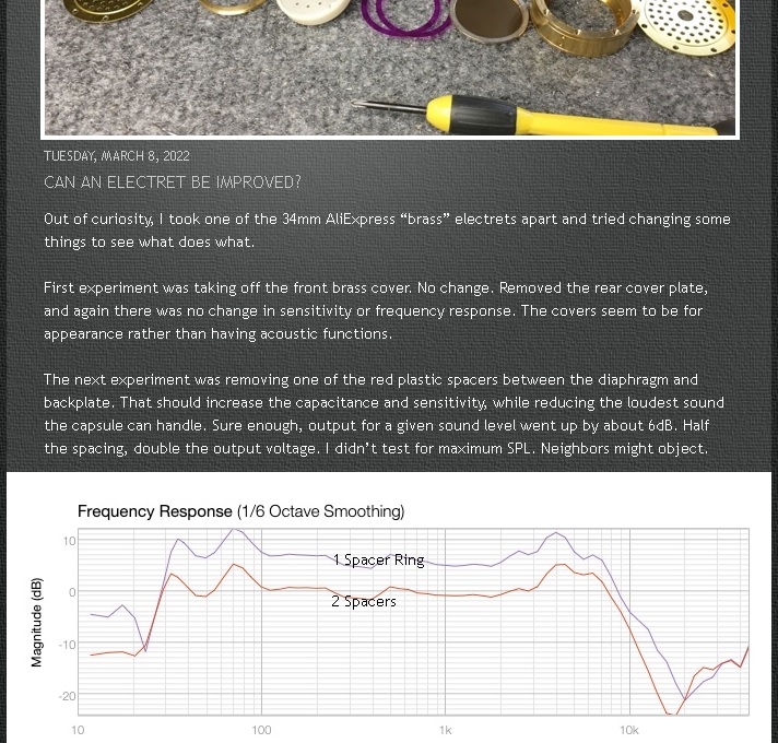

    Павел, у китайцев некоторое время назад появились 34мм электретники.
    Выглядят вот так:
    Ссылка (не единствнная, первая попавшаяся, их много):
    https://www.aliexpress.us/item/3256808654041936.html
    Я взял парочку на пробу, быстренько скидал два микрофончика - на капсюле 25мм и 34мм, получилось вполне недурственно. Единственное, я у 34мм-го убрал переднюю и заднюю латунные пластины с отверстиями.
    Звучание у 34мм похоже на 25мм, но менее резкое, глубже и бархатистее, очень близко к звучанию "честных" конденсаторников.
    Тестов нет, но предложил знакомому на выбор оба, он предпочёл микрофон на базе 34мм.
    Правда этот знакомый не поёт, а лекции по какой-то страшной математике читает он-лайн.
    Нашёл случайно в поиске. Какой-то умелец с ним экспериментировал несколько лет назад. Но 10 кило так и остались.
    https://audioimprov.com/AudioImprov/..._improved.html
    Там же интересные обзоры по страницам.
  16. #3915
    Частый гость Аватар для Espresso
    28.09.2022
    Сиэтл, США
    220
    По умолчанию Re: Доработка бюджетного студийного конденсаторного микрофона или нестандартное схемное решение для стандарта фантома 48V, 6.8 кОм/6.8 кОм.
    Хорошие сапоги, надо брать. (С)
    Гладкая АЧХ, ровный низ, небольшой подъёмчик на верхах, добавляющий разборчивости речи - самое то для чтения аудиокниг баритоном. Собственно, этот товарищ тоже самое написал. Инструменты - да, глуховато будут звучать, барабаны разве что подзвучить - тома и бочку.
    По предыдущему посту - спасибо за пояснения.
