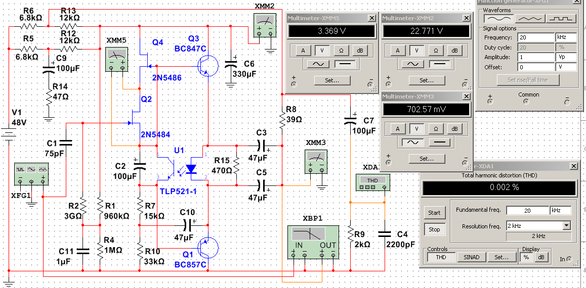

    Увы, это "эффектная" схема.
    А та, что на предыдущих страницах - "вершина безООСной точности", очень мне нравится наравне с FIN, имеет уникальный "спокойный" оттенок звучания нисколько не смазывающий картинку. Для аудиокниг, на сон грядущий, просто клад.
    Это вариант с доп. полевиком.
    "Эффектная" имеет какой-то "разгуляйский" весёлый оттенок но шумит зараза. Надо подумать, как получить этот эффект с малым шумом на выхлопе.
    "Три кита" на все случаи...
    Как его зашунтируешь, когда с него через стабилизатор тока (исполняющий параллельно функцию инвертора) идёт сигнал ПОС? Выходное сопротивление сходу рванёт вверх (как и КНИ), прощай эффект.
    Понятно что стабилизатор тока в такой "упряжке" вряд-ли где увидишь отсюда и мысли странные могут появиться.
    ---------- Сообщение добавлено 01:47 ---------- Предыдущее сообщение было 01:35 ----------
    Можно попробовать кремниевые диоды типа КД521, 522, а лучше - КД514, 2...3 шт. последовательно, у них шум заметно меньше СД.
    Попробую. Авось.
    Ну вот, теперь жду заказанных на Алиэкспрессе BM-800 не с нетерпением, а с остервенением, чтобы их все попробовать и сравнить... Не BM-ки, конечно, а схемы. Оптроны уже пришли, 50 штук. "Луц по частям не продаётся", блин...
    Предупрежу читателей - "эффектная" схема не обладает свойством FIN - "спаял и в точку". Может потребовать "поводыря". Да и тот пока не расставил все точки...
    Докладываю. "Разгуляйскую" схему спаял, заработала, хотя полевики не подбирал, скидал "на авось". Очень уж импонирует компактность без электролитов. Вместо светодиода поставил 4 штуки 1N4148, потом их количество уменьшил до двух. Схема заработала, но как звучит пока проверить возможности нет. Доделаю "спокойную" и как раз сравню и на электретнике, и на конденсаторнике.
    Павел, а сколько на ИК-светодиоде или диодах должно падать? На ИК-светодиоде по разным данным падает от 1 до 1,5 вольт.
    ...сколько на ИК-светодиоде или диодах должно падать? На ИК-светодиоде по разным данным падает от 1 до 1,5 вольт.
    Видите-ли это не принципиально. Фишка в другом. Когда дифференциальное сопротивление стабилитрона (диода/диодов) ближе к нулю - выходное сопротивление схемы стандартно положительное. Тут применить стабилитрон (комбинированный и т.п.) с повышенным дифференциальным сопротивлением - значит создать ПОС с излишком, что приводит к эффекту. Таким образом можно получить от положительного выходного импеданса до отрицательного (почти генератор).
    Здесь на затворе амплитуда больше, чем на самой мембране. "фантомный тайм" равномерный во всей полосе без ёмкостной нагрузки. От ёмкостной нагрузки, в данном случае, не уйдёшь и мы получаем дополнительный эффект поскольку, чем круче атака - тем больше амплитуда на затворе, чем на мембране.
    Не каждому по плечу но игрушка что надо.
    Увы R7 "плавающее" значение. Подбор в конце, если звук устроит. Ток полевика устанавливать R12, от оптимального знака существенно зависит КНИ. На переходе СИ входного полевика должно быть не менее 2.5V (лучше 3-3.5). На выходе около 22V.
    На ноуте вышибло клавишу последней буквы алфавита, по сему пока без неё
    Если в этой схеме (в мультисим) оставить только два диода (соответственно уменьшив R12 до 2.4кОм) то получим почти в 10 раз больший КНИ.
    Здесь непросто найти золотую середину между усилением инвертора ПОС, током полевика, диф. сопр. стабилитрона/V и шумом последнего.
    Схема проста лишь на бумаге.
    А зачем в вм800 компактность? Там места навалом даже для 470мкФ 63В. Кстати, если Вы действительно из Сиэтла, то на амазоне полно дешевых 800-х из того же Китая, только уже на складах США. Привезут за пару дней или быстрее. Если в России, то озон и вайлдберриз продает со складов тут, привозят дня за 3-4. Мне когда заказывают срочно, а корпуса все выбрали уже, то беру у наших.
    Можно попробовать 914-е диоды, они могут меньше шуметь и их в MXL микрофонах используют, а не 4148.
    примененная комбинация из двух полевиков?
    Кстати, мои результаты моделирования схемы с 2.4к и двумя диодами совпали с вашими - большой КНИ. Ставишь светодиод и КНИ уходит в ноль.
    Да.
    Подберите инфракрасный (из оптопары или отдельно) с теми же самыми 2.4 кОм и КНИ могут "уйти в ноль" (как в первом посте на этой странице). Общий шум при этом может стать больше или меньше.
    Точные рекомендации позже. Комплексный оптимум, здесь дорогое удовольствие.
    Отс. 0.7V у входного - очень неплохо. А на счёт "МЮ" каскада написано немало https://mydocx.ru/8-11716.html
    Только формула от Балды. Отсечка входного может быть любой, а отсечка верхнего всего лишь задаёт рабочее V СИ нижнего. В нашем случае это 2.5-3.5V. А в принципе хоть до 15V если по шуму устраивает и питание позволит.
    ---------- Сообщение добавлено 14:26 ---------- Предыдущее сообщение было 14:15 ----------
    "правильные" 5486-е полевики
    Здесь j310 подойдут, j112 и т.п. Меньшие паразитные ёмкости предпочтительнее но не особо критично в таком включении. Паразитные ёмкости входного особо критичны. Но у Вас в наличии отличный вариант.
    ---------- Сообщение добавлено 17:14 ---------- Предыдущее сообщение было 14:26 ----------
    Ставишь светодиод и КНИ уходит в ноль...
    Опробуйте все доступные варианты.
    Здесь использованы переходы транзисторов.
    Я правильно понял идею, что в базе Q3 должно быть что-то вроде "плохого" стабилитрона или стабистора - двухполюсник с конечным и не особо низким дифф. сопротивлением?
    Да. С него поступает сигнал на инвертирующий усилитель/стабилизатор тока.
    "Регенеративный преобразователь импеданса" В литературе не описан. Извините
    Реальный КНИ измерим. С шумом поборюсь. Может выйдет. Расскажу.
    По питанию (мультисим) от 17V (0.05%) до 48V - 1000V (0.000%). При пит. 1000V - ампл. 100V/20кГц/нагр.20кОм/2200p. На СИ входного полевика, как было около 3.5V так и осталось. Мультисим не учитывает максимальное рабочее напр. элементов, можно оперативно, в любой схеме, посмотреть, что будет, если. Удобно.
    Т.е. по разбросу питающего напр. без проблем.
    Про отсечки в "МЮ" каскаде ещё раз -
    Отсечка у Q1 в 5 раз меньше, чем у Q2 -
    Отсечка у Q1 в 5 раз БОЛЬШЕ, чем у Q2 -
    И что?
    И ничего.
    Отсечка у Q2 отвечает лишь за рабочее напр. Q1. Какое хотим - такое и установим в зависимости от задачи. Соответственно подстроим R8 чтобы на выходе установилось не менее 22V.
    Если бы входной полевик имел отсечку 20-21V то входной делитель бесполезен. 3G на массу и всё.
    Другое дело - частный случай - здесь, чем меньше отсечка у входного - тем эффективнее автоподстройка режима которую обеспечивает входной делитель. Правда это заметно лишь при значительном понижении напр. пит. + на большом сигнале. По этому выше написал мол "Отс. 0.7V у входного - очень неплохо".
