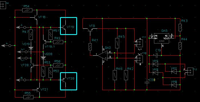

    Cюда буду выкладывать сам и призываю выкладывать других идеи, как реализовать незакрывание выходников в параллельнике. Пример - https://www.vegalab.ru/content/view/13/9/ (рис 9 - та самая микра VC-5022)
    Она включает в себя преобразователи напряжение-ток VT9 VT10, зеркала VT4-VT7 и линейные преобразователи ток-напряжение VT2 VT3 включенные последовательно. Немного поигрался с функциональными блоками, сократил число транзисторов и получил схему, показанную на рис. Возможно, в эмиттеры Q12 Q15 нужно будет включить резисторы порядка сотен Ом. I1 I2 - каскады УН. Еще резистор между базами Q9 Q14

    Если влепил детектор... ну там еще пару мелочей... и наслаждайся настоящим линейным А, который не греет среду попусту.
    Не мелочей. Детектор пока зарядит конденсатор - песня кончится
    Кто у кого подсмотрел?)
    Ну у SAPRa - изящнее, все питается от одной вольтодобавки. С другой стороны - там симуляция только, без проработки деталей
    для этого существует тригер шмидта
    или ещё проще. Увеличивать ток покоя при повороте регулятора громкости. Захотел погромче, повернул ручку, ток покоя сразу стал больше.

    Схема SAPRa
    Не совсем.
    База к выходу - это да, похоже. По правде сказать, это решение лежит на поверхности.
    Схема по ссылке 2008 года. Никто ни у кого ничего не спер
    Но цели и работа такой компоновки сильно зависит от обвязки транзистора, упертого базой в выход.

    Но задача это вполне решаемая.
    В компрессорах тоже нужно заряжать кондер быстро. Это несложно.

    а это для Геннадия3 - обратите внимание R6R2 (R7R3)!

    ернёмся лучше к нашим баранам - Дарлингтоновый ВК:
    Ввёл ПОС по "батарейке смещения" выходников, но, чтобы не ушло в разнос - огранил ток коррекции двумя диодами.

    Добавил схему в топ
    Ну чтобы это работало, надо иметь одинаковые характеристики БЭ для Q12 c Q14 и Q15 c Q9. У меня в "невозбуждающемся" варианте также стоят эти транзисторы, но управление идёт на "батарейку". Так в реалии долго подбирал транзисторы чтобы нормально работало. Но эффекта - улучшения линейности нет как нет!
    Или резики в эмиттеры каждому транзистору и ими подбирать

    Вот так у меня сделано:Нажмите на изображение для увеличения.
