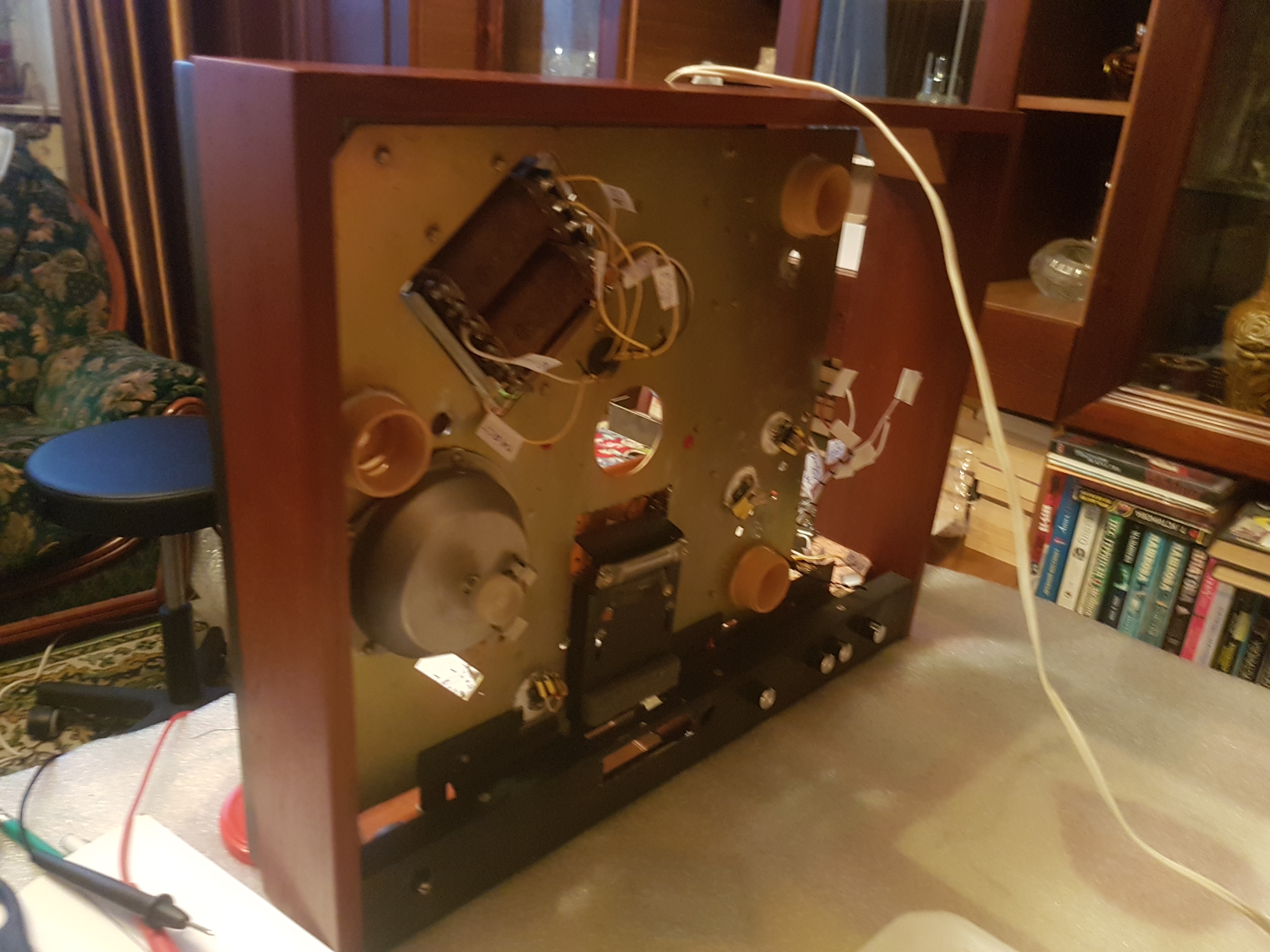

    Цитата Сообщение от fire Посмотреть сообщение
    буду задавать много вопросов тут.

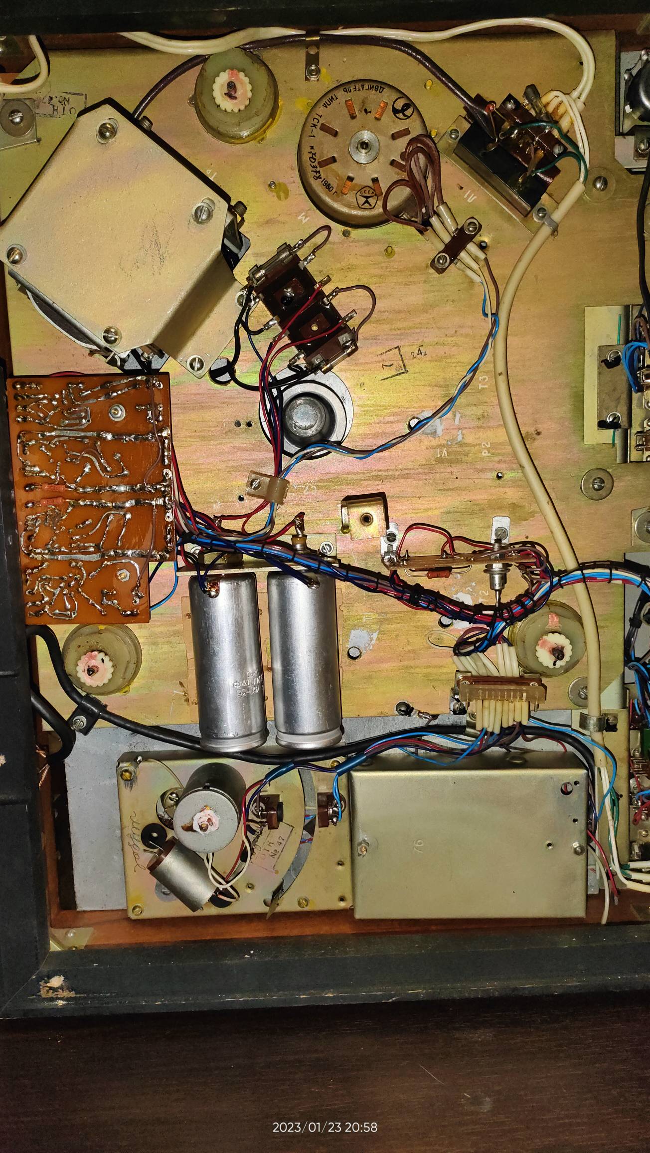

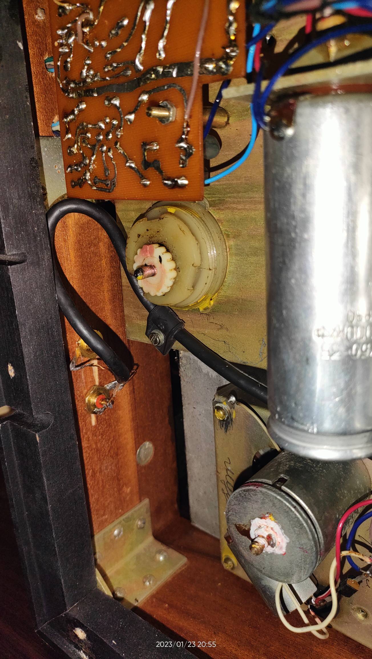

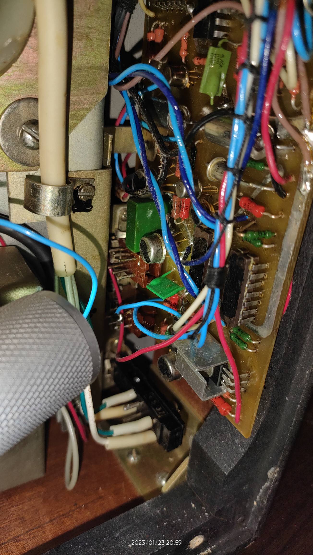

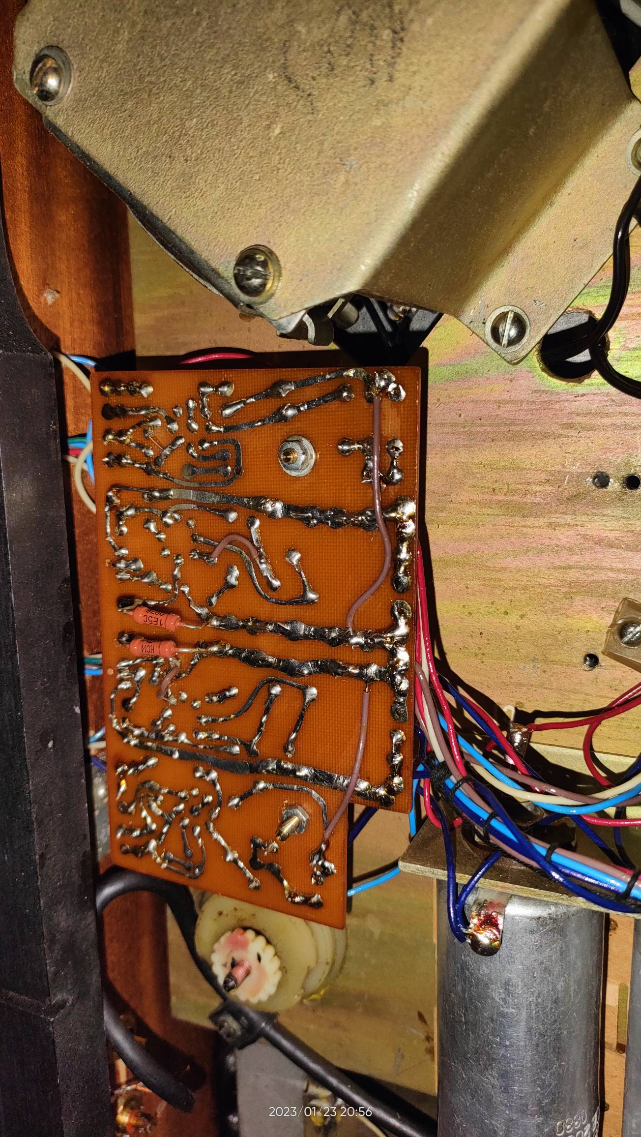

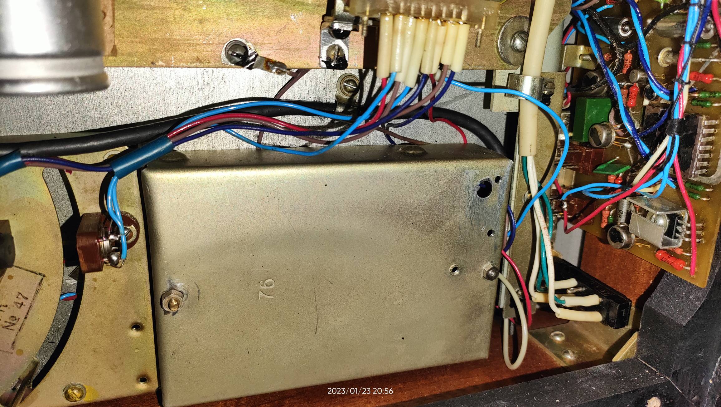

    Нутрянки фотки покажите - очень интересно, что там натворили самодельщики. Не удивлюсь, если кто-то сам сделал АВС-декодер. Почему нет? Я же делал в телевизоре Юность-405 цифровую развертку - четкость линий по вертикали была выше первоклассных телевизоров, потому как цифровая. На мс серии 564.

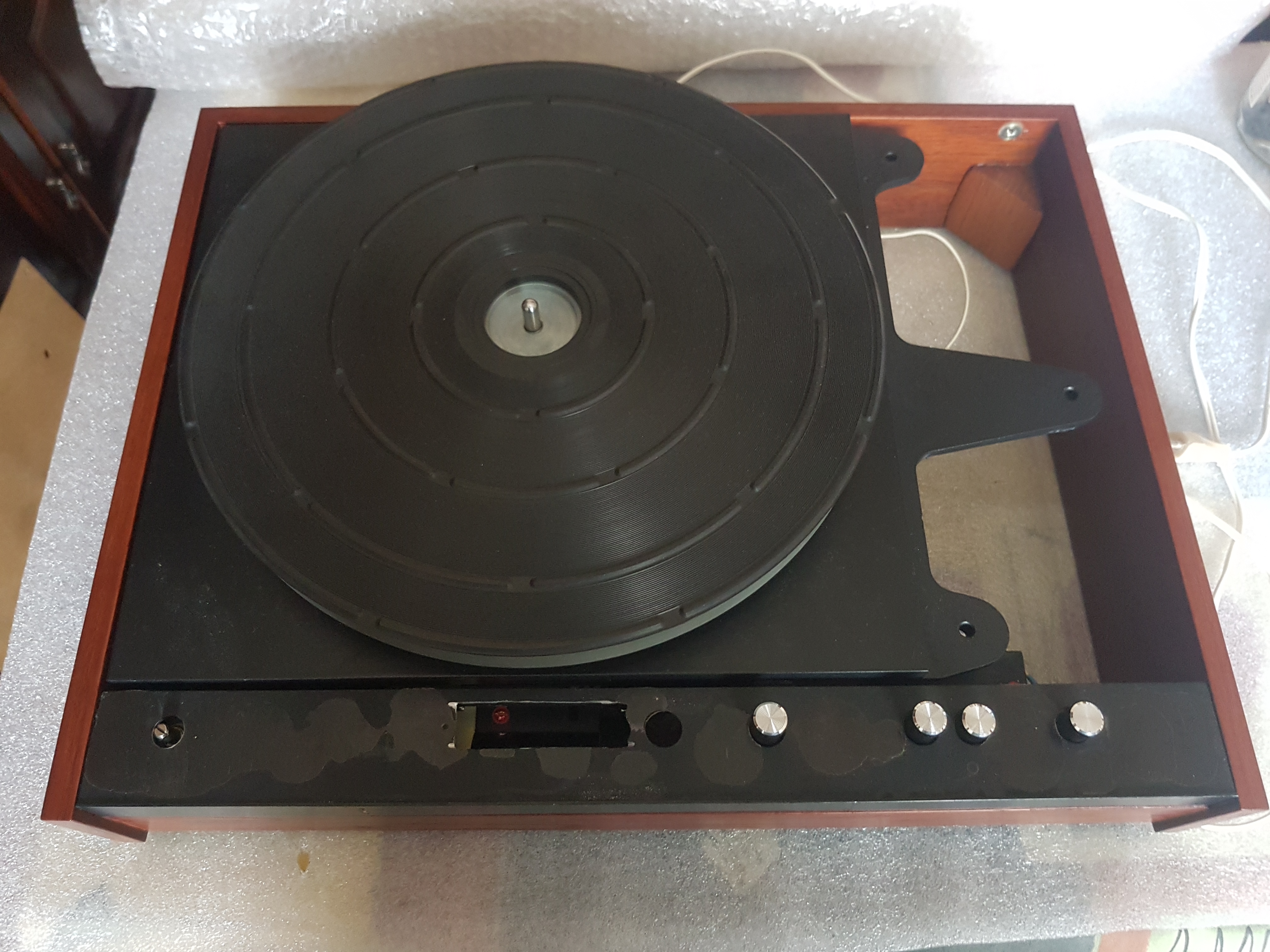

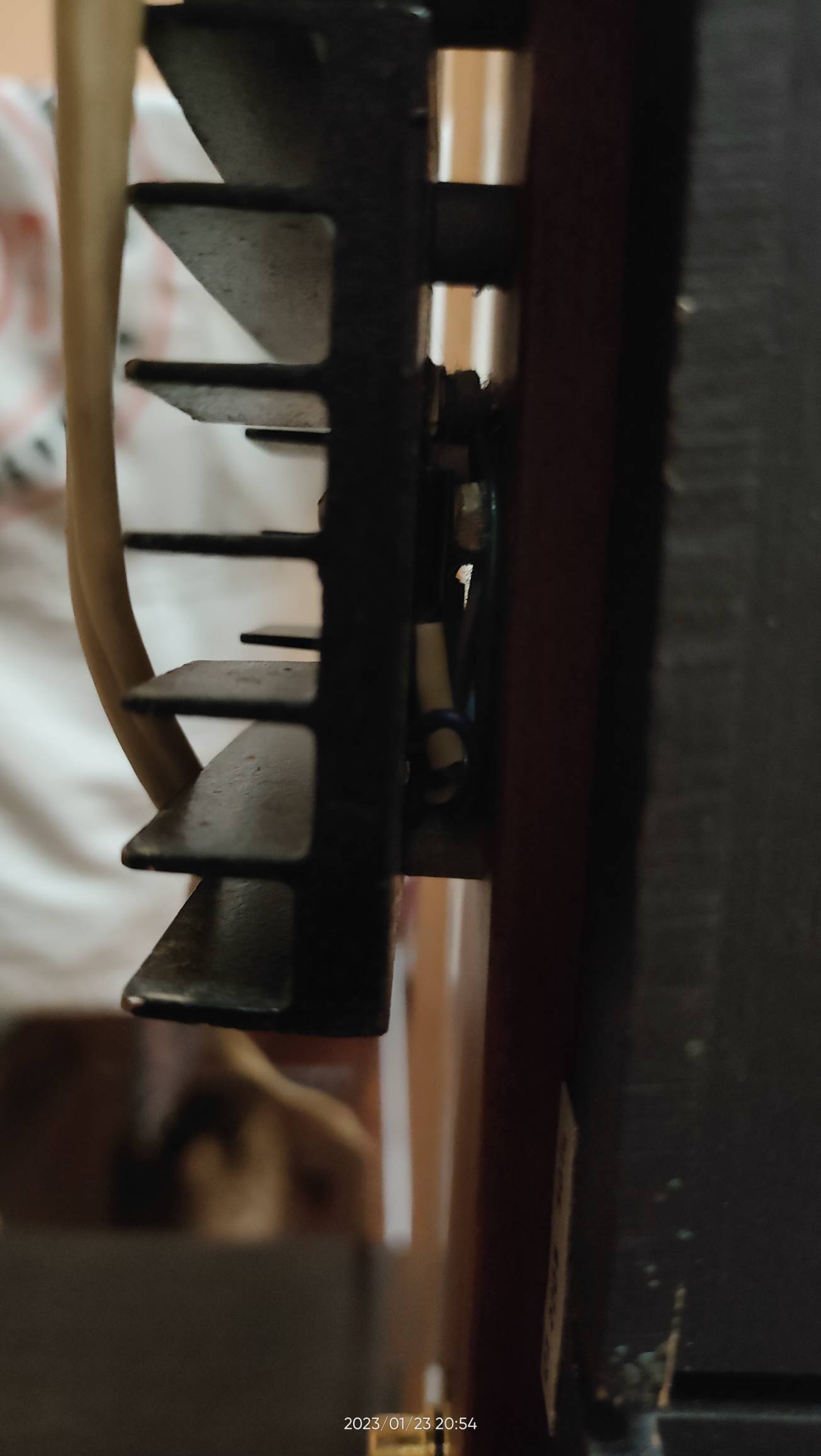

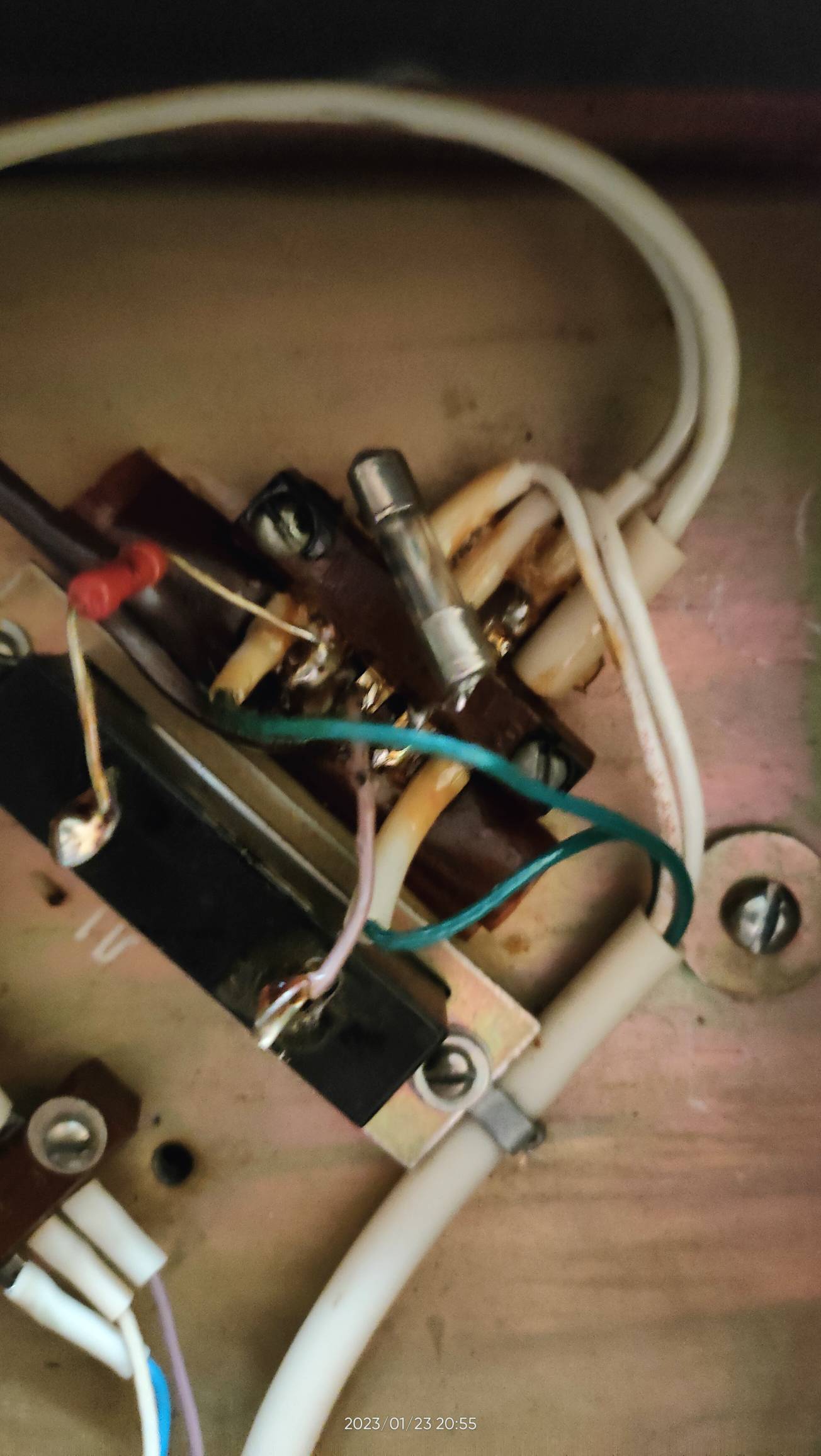

    Микрухи закрашены, винты помечены. Что это за конструктор ? Может кто узнает сие творчеств ?

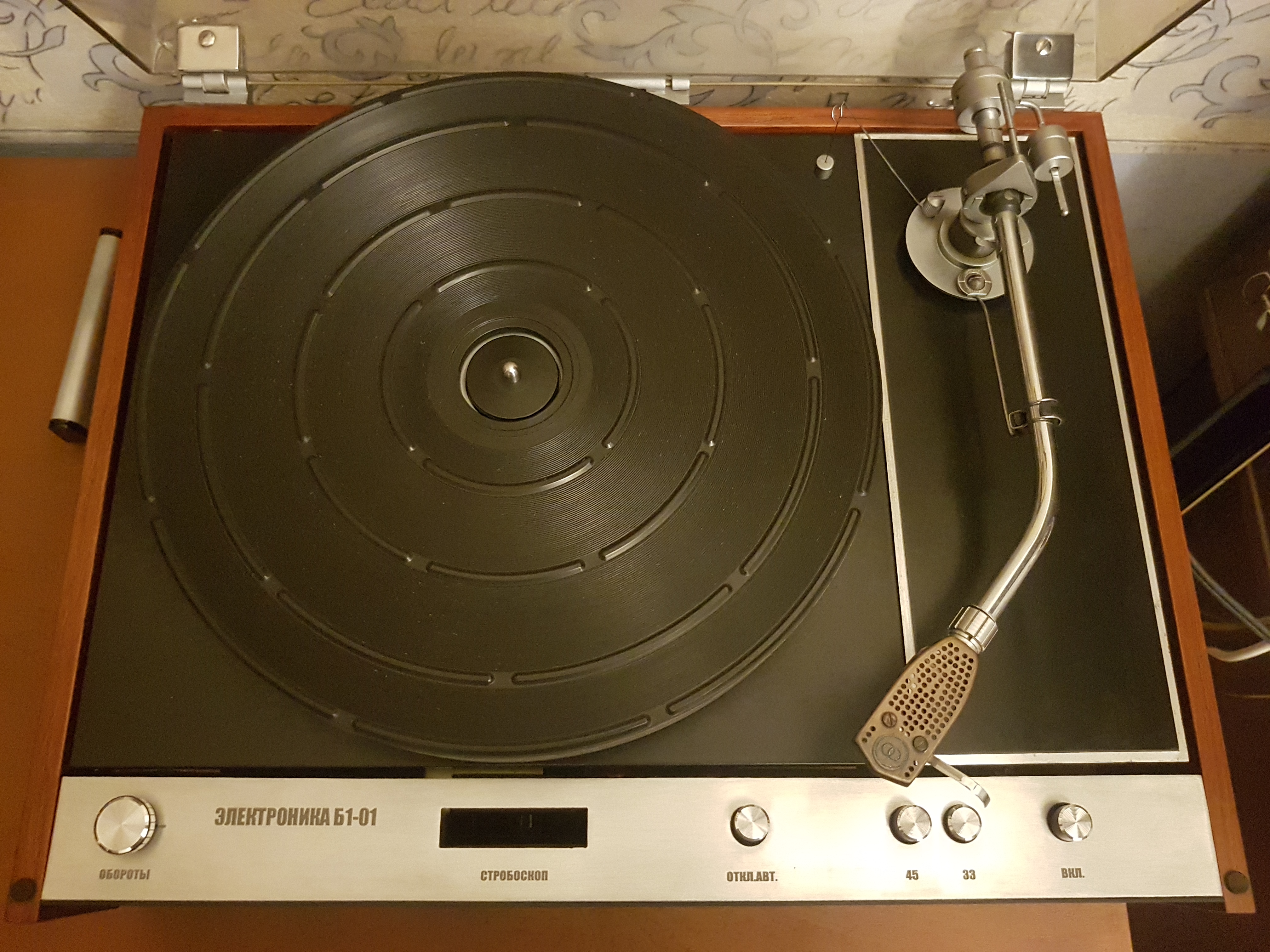

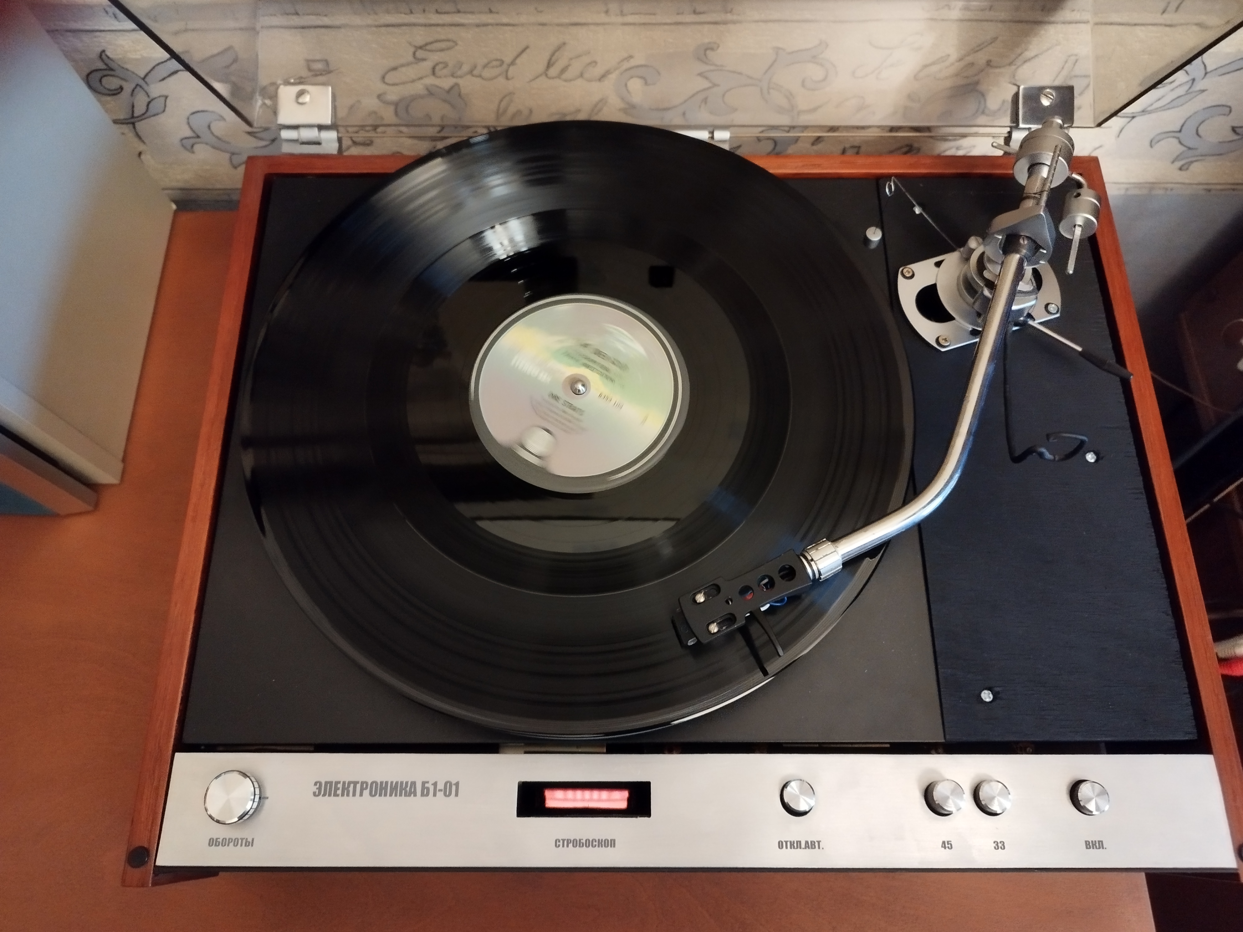

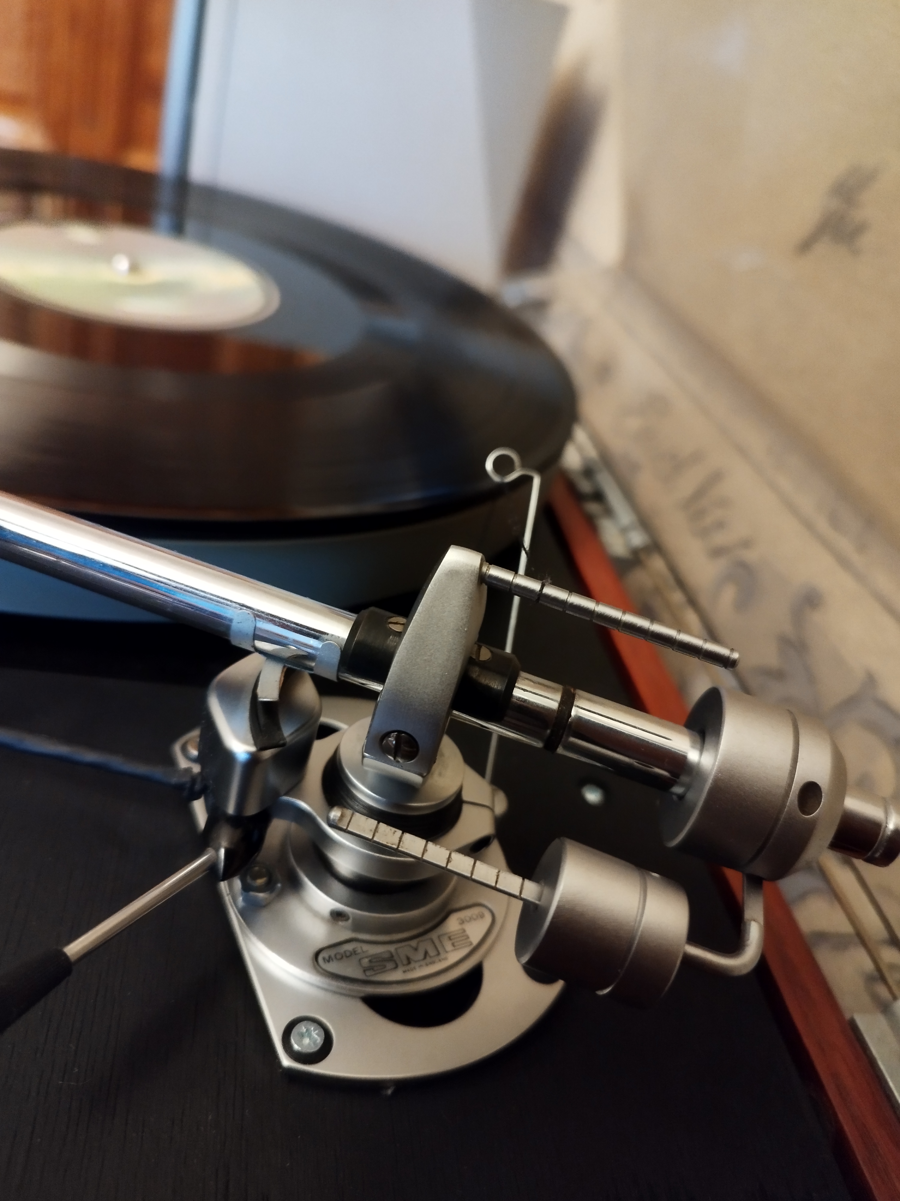

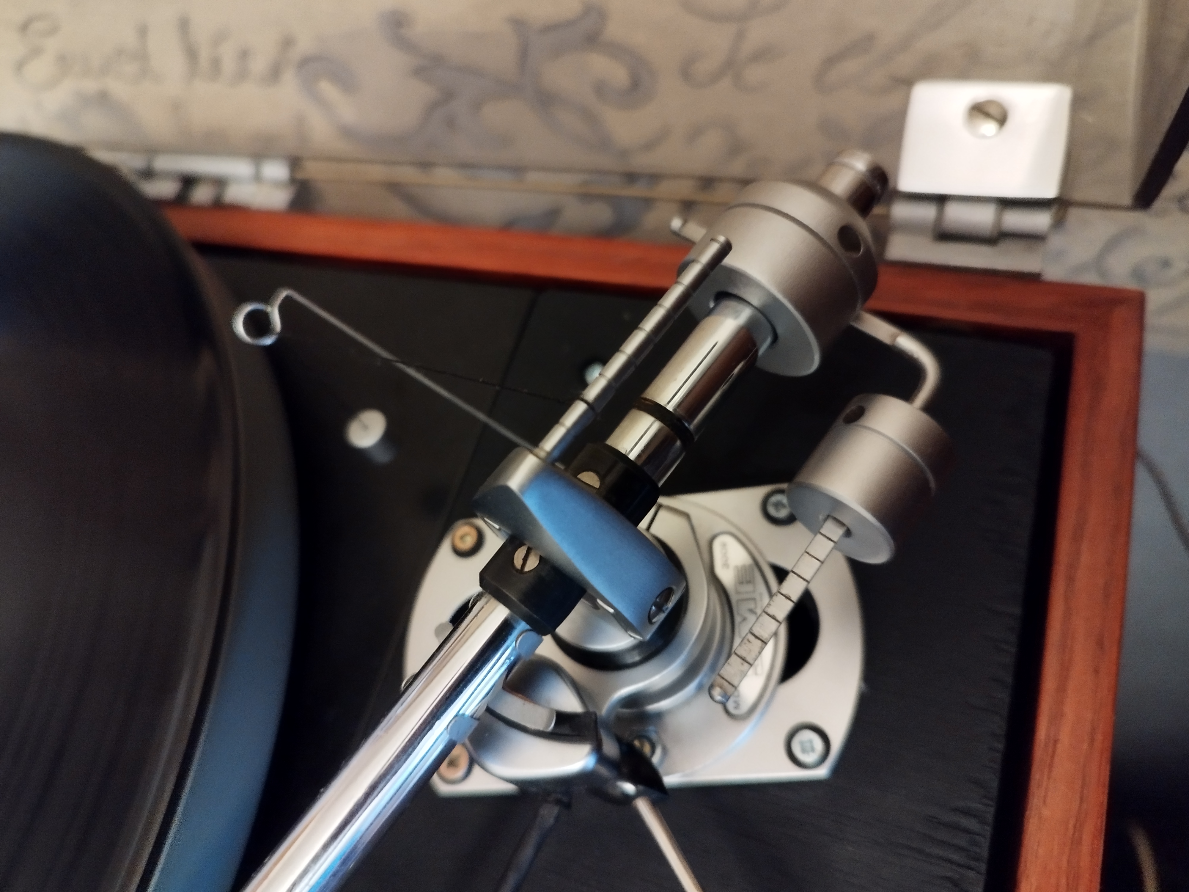

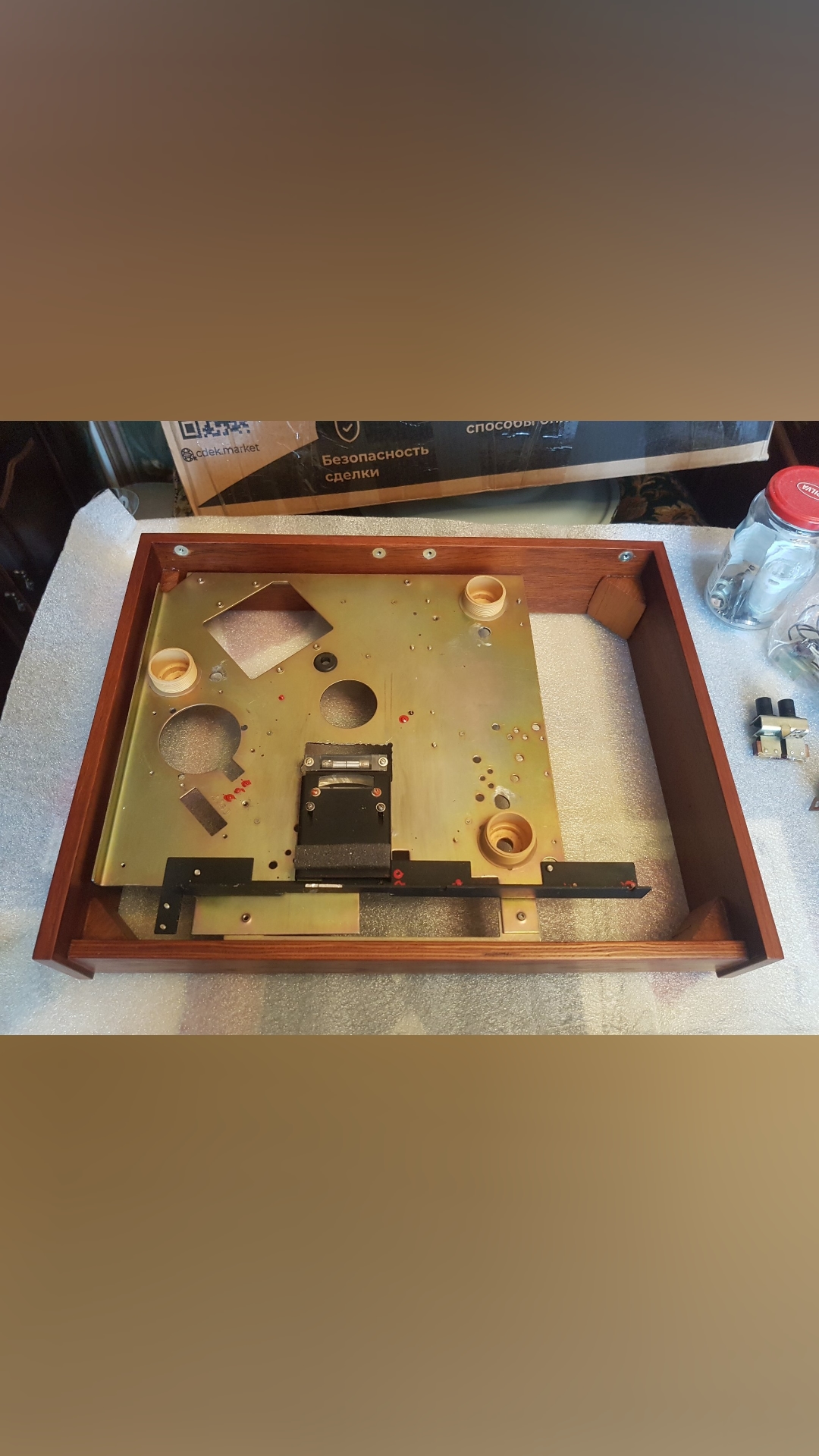

    Всех приветствую!

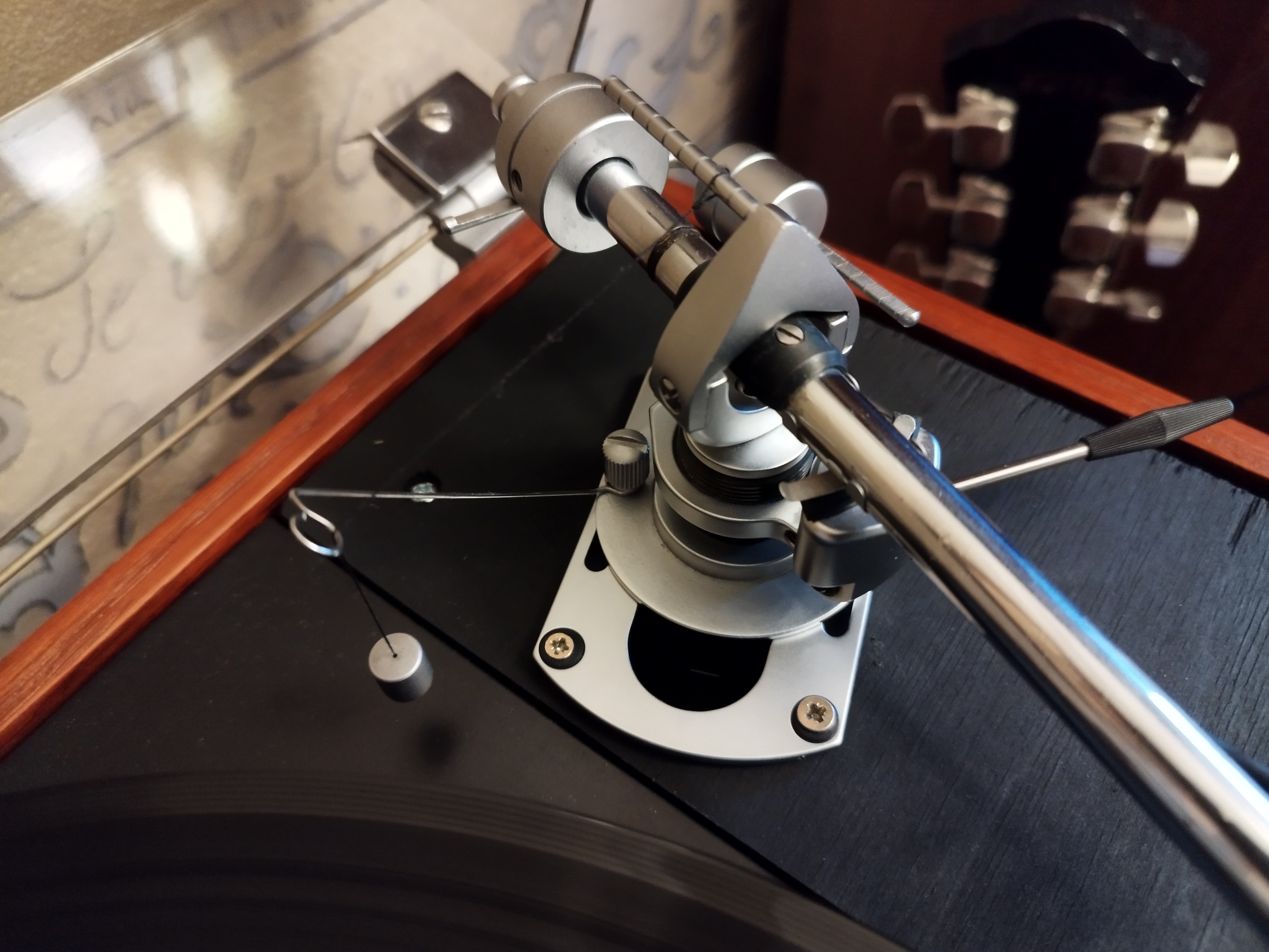

    Вот и закончилась моя, более чем 10-летняя, эпопея по превращению Электроники Б1-01 3-ей версии 1976 г.в. (э/м микролифт, стробоскоп на субшасси), в конструкцию, аналогичную 125-му Торенсу и Б1-01 1-ой серии.
    Сегодня установил съемный армбоард с тонармом, представляющий собой симбиоз SME 3009 (регулируемая база, микролифт, осевой подшипник, V-опора ножевого подшипника) и Б1-01 (ножевой подшипник, трубка, противовесы, антискейтинг).
    Итог:
