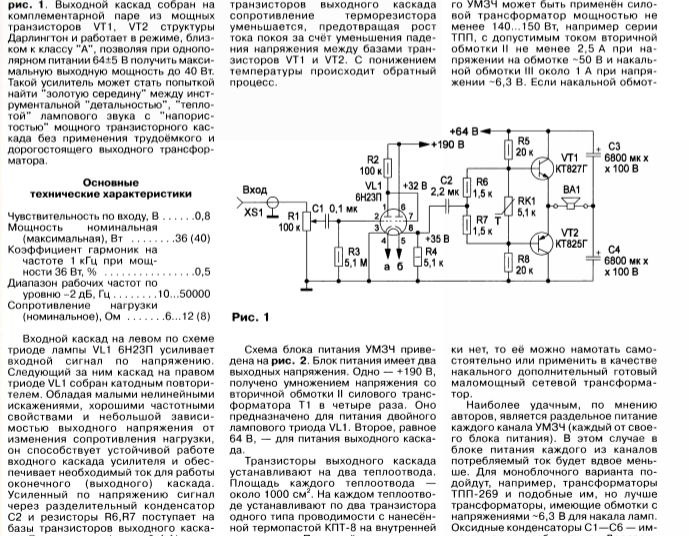

    В Мурзилке за май этого года опубликован ну очень простой гибридник "Унисон".
    Всего-то 3 каскада: УН (половинка триода с ОК), буфер (вторая половинка триода - КП) и выходной каскад на комплиментарных дарлингтонах. Легко можно собрать за полчаса.

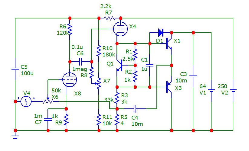

    Руки сами потянулись к паяльнику... Но голова сказала - стоп!
    Схема не оптимальна. На тех же деталях можно и получше собрать.
    Во-первых, что за глупое смещение в первом каскаде C1 R3? Оно же будет следовать за огибающей входного сигнала (детектирование) и тянуть за собой не только режим УНа (к слову, никуда не годный - слишком мало напряжение на аноде), но и буфера. А динамик будет ходить с инфранизкой частотой из-за перезаряда переходного конденсатора C2.
    Во-вторых, емкостная связь буфера с ВК - не хорошо. Это-ж биполяры, а не полевики - базовый ток будет перезаряжать переходной конденсатор. Ну и лишняя нагрузка буферу в виде резисторов R5 R8, устанавливающих среднюю точку ВК, тоже совсем ни к чему.
    Не говоря уж о резисторах R6 R7 - вместо них нужно ставить конденсаторы, чтобы не увеличивать выходное сопротивление буфера.
    Поэтому я соединил гальванически выход буфера со входом ВК, а конденсатор перенес в высокоомную цепь между выходом УН и входом буфера, там ему самое место. Да и емкость его теперь можно уменьшить, и конденсатор поставить качественный.
    Также добавил вольтодобавку, которая разгружает буфер и увеличивает размах напряжения на выходе усилителя.
    Терморезистор заменил на традиционный термодатчик на транзисторе.
    Получилась вот такая схема:
    Поскольку без ОООС звучание сильно на любителя, пришлось добавить усиления, заменой первого каскада на 6Н2П, поднять анодное напряжение, и ввести ОООС несколько нетрадиционно. Резиком X7 выставляют половину питания на выходе ВК. D1 защищает ВК от неприятностей в лампе
    Ну как "что", на токе утечки сетки
    И это тоже.
    ---------- Сообщение добавлено 12:37 ---------- Предыдущее сообщение было 12:36 ----------
    А эти гавнотранзисторы, годящиеся только в стабилизаторы, не заменил на нормальные?
    Неа, специально оставил, благо валяется коробка, не распечатанная даже

    Почему автор сей статьи не применил современные транзисторы? Имхо, это не место для патриотизма.
    Старые - железные! Сейчас 825/827 найти-то проблематично, зато 142/147 на каждом шагу. Помниццца, лет несколько тому повзрослевшие пионеры лепили что-то подобное, на чём-то подобном.
